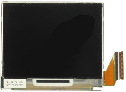

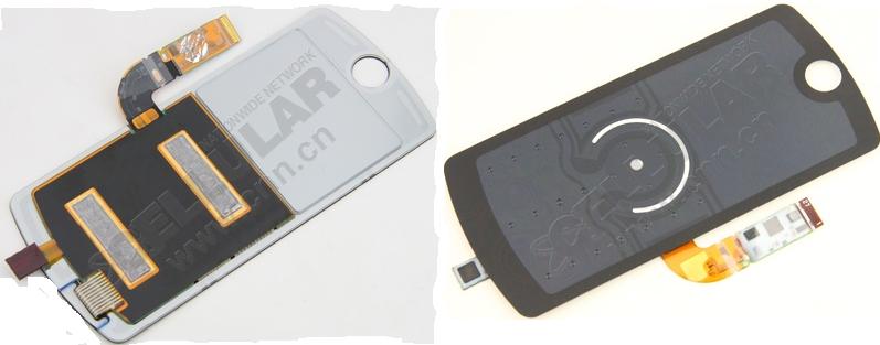

Все дело в том что я решил почистить пыль под эраном,как итог дисплей работает очень тускло,клавиатура совсем отключилась,все остальное в порядке.
В с.ц. мне сказали нужны 2 запчасти:дисплей и клава,(KEYPAD ASSY CYRILLIC, LCD MODULE)за ремонт заломили такую цену что АХ! Отказался. Решил сам найти запчасти и заменить wink.gif .

ZveroboI,
Дисплей там скорее всего работает нормально. Это ты повредил шлейф передней панели. Если на неё не подаётся нормально питание она не прозрачная, а как бы полу матовая (тусклопрозрачная) из за этого тебе кажется что дисплей работает тускло. Можно проверить. Отсоединить и снять нафиг переднюю панель и включить тел и тогда увидеш работает дисплей нормально или нет. Даю 99 % что дисплей там работает нормально и виной всему передняя панель.
