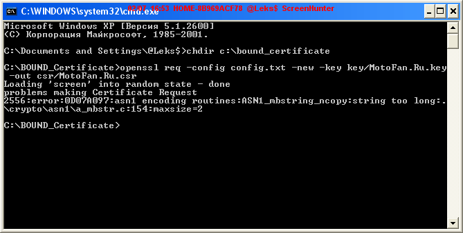

Ребят, чего то не получается, подскажите где ошибка. Ключ создался, а вот *.csr не хочет. Скрин ошибки прилагаю.

Leks$,
проверь файл config.txt там не должно быть значков < и >
просто названия соответствующих полей и твои данные
скорей всего ошибка в этом

Цитата(motoron @ 7.2.2009, 21:40) *
Leks$,
Да, действительно, проблема была в этом. Спасибо. Теперь буду ждать ответа от Motodev.com
