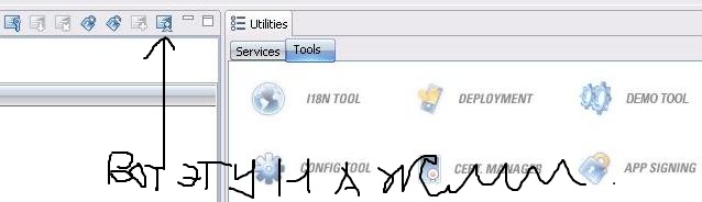

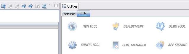

Vyacheslav_75,
вот скрин. Handsets на месте. Проверь личную информацию. Может где-то ошибся...

Не, нет топика Handsets stink.gif . Уже и в support им писал, бестолку. Вот скрины выкладываю. У меня нужные файлы готовы, если кому не трудно со своей регистрацией на motodev получить сертификат на мой тел., дайте свой e-mail мне в личку, я вышлю файлы.

=bronePOEZD=
сообщение 2.11.2009, 23:39
Регистрация: 14.4.2009
Пользователь №: 197 742
Модель телефона: Motorola L9
Прошивка: R452C5_G_08.00.0AR
ПОМОГИТЕ!!!
У меня в проге MOTODEV нельзя нажать кнопку"Request Certificate" - она не светится. Что делать то ???

У меня в MOTODEV не нажимается кнопка "Request Certificate" Что ДЕЛАТЬ??????
evgenijcool
сообщение 3.11.2009, 16:01
Сообщений: 50
Регистрация: 2.5.2009
Пользователь №: 198 840
Модель телефона: motorola l9
Прошивка: R452J_G_08.22.07R
вот лови
