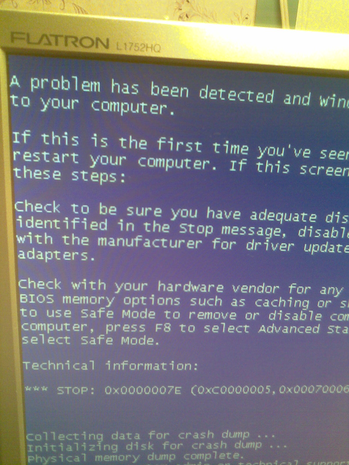

А S Blank Neptune LTE пишит в диспетчере устройств.При попытке переустановить дрова,комп тупа виснет и синий экран.
какая у тя винда стоит??? какие дрова ставишь???

Жесть.Подключил тело,удалил S Blank Neptune LTE,комп начал искать сам дрова и . всё.ВЫКЛ!!!(
4 раза пробовал,одно и тоже.(синий экран)
Можно ли как нибудь удалить дрова в корне винды?!Ну они же лежат где нибудь (например в Windows папке )
когда ставил дрова должна была создаться точка восстановления системы, возьми откати винду до этой точки или установи полный пакет мотороловских дров в них есть в настройках удаление предыдущих драйверов и установка новых
