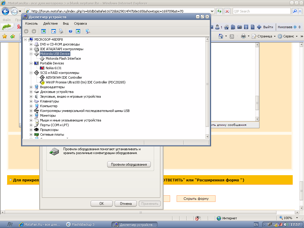

у меня очень редко - Bootloader Version: v0x000200
а восновнов Н/А
что мне делать ?
Добавлено позже (9.12.2009, 20:17):
IMEI/ESN/MEID: N / A
Technology: N / A
Software Version: N / A
Flex Version: N / A
DRM Version: N / A
Phone Type: Engineering (F00200000000E7450726161215C0)

Bootloader Version: v0x000200 - все случаи, когда я с этим сталкивался, лечились так:
- полежать без аккума полчасика
- замкнуть 4+5
-вставить аккум.
Определяется бут 07Д0 и можно шить прошивку.

1. ТП (не 4+5 а именно ТП т.к. 4+5 загоняют тело в бут если не получается * # вкл. В вашем случае б**ть даже бута нет!!! Чё вы тут мучаетесь?!?!)
2. Зашиваете бут для бланка 07D0
3. выключаете телефон, и нажимаете * # вкл (это называется переходом в бут или во флэш режим!)
4. Шьёте бекап ПДС! Если такого нет, то шейте реаниматора!
5. Шьёте любую прошивку.
6. Включаете.
7. Наслаждаетесь.

martini_nikolaev
сообщение 11.12.2009, 15:01
Сообщений: 35
Регистрация: 7.12.2009
Из: Никиолаев
Пользователь №: 210 781
Модель телефона: e1
Прошивка: блек ангел 3
значет
Phone found
Flash mode ok
Send loader failed
Exec loader failed
Erasing phone, please wait...
Erase fail
так пишет реп студио после 4-5
после єтова не один прошивалшик не грузится;
RSD иногда
Technology: N / A
Software Version: N / A ------------------------------------------это 4=5
Flex Version: N / A
Bootloader Version: N / A
DRM Version: N / A
Technology: N / A
Flex Version: N / A ---------------------------------это просто когда запускаешь
DRM Version: N / A
Phone Type: Engineering (F00200000000E7450726161215C0);
при запуске P2KTools3 он пишет телефон находится во флеш рижиме, вывисте телефон с флеш режима?
когда прошивал все чем угодно пробывал всё что довали и советывали, сам находил
он вмснет на
Выполнения команды JUMP (внизу 100%)
и зависает;
Flash&Backup3
всё тоже самое что не пробывал один результат
*** Начало операции (11.12.2009 17:52:54) ***
Flash&Backup 3.0.7
Запись данных: E:\Новая папка\BOOT_0A02_to_07D0_step1.fsw
Запись загрузчика...
Успешно.
Выполнение команды JUMP...
Успешно.
всё завис;
если оф кабелл
Flash&Backup 3.0.7
Успешно.
Успешно.
Ошибка!
Запись кодовой группы: CG1
Ошибка!
Запись кодовой группы: CG3
Ошибка!
Запись кодовой группы: CG7
Ошибка!
Запись кодовой группы: CG18
Ошибка!
Операция выполнена.
*** Конец операции (11.12.2009 17:54:39) ***
в диспечере задачь так;
ТП... оно всё не помагает пробывал кучу раз теперь подскажите мне что ДЕЛАТЬ ?
Сообщение отредактировал martini_nikolaev - 11.12.2009, 15:03
Valknut
сообщение 11.12.2009, 15:41
Сообщений: 107
Регистрация: 17.9.2009
Из: Гваделупа :D
Пользователь №: 206 468
Модель телефона: MPx220; XT894
Прошивка: WM, Android 4.0.4
Рейтинг: 9
Цитата(martini_nikolaev @ 11.12.2009, 17:01) *
значет
Phone found
Flash mode ok
Send loader failed
Exec loader failed
Erase fail
RSD иногда
Technology: N / A
Flex Version: N / A
DRM Version: N / A
Technology: N / A
DRM Version: N / A
он вмснет на
и зависает;
Flash&Backup3
Flash&Backup 3.0.7
Успешно.
Успешно.
всё завис;
если оф кабелл
Flash&Backup 3.0.7
Успешно.
Успешно.
Ошибка!
Ошибка!
Ошибка!
Ошибка!
Ошибка!
Операция выполнена.
Цитата(Valknut @ 11.12.2009, 13:32) *
много я времени потратил на то, чтобы прочитать эту тему, но вы все поголовно тупо гоните!!!
Все кроме AlexKooper! Единственный юзер, что дал дельный совет.
Итак, я повторю его слова(сам знаю что работает. И не**р мне втирать что не получается!!!)
6. Включаете.
7. Наслаждаетесь.
Чуть не забыл... В 49for_all я почему-то бута не видел... Может мне повылазило? о_О
ну [вырезан трёхэтажный мат]!!! >:@
соображаёте наконец-то мозгами!!!
На одном из скринов я вообще увидел что тип СИДЯ В БЛАНКЕ ШИЛ DRM!!! Вместо того чтобы шить бут для бланка!!! А потом ещё и слезу пускает!!!
Добавлено позже (11.12.2009, 17:43):
чё б**ть ещё непонятно?!?!
какого хр*на ты юзаешь 4+5?!
гони тело в бланк с помощью тп, заливай бут! потом только прошивку льёшь!!! evil_2.gif angry.gif
Добавлено позже (11.12.2009, 17:56):
значет
Phone found
Flash mode ok
Send loader failed
Exec loader failed
Erase fail
реп студио работает только когда телефон в бланке!
4+5 принудительно загоняет телефон в бут,который у тебя не залит в телефон!!!
Flash&Backup 3.0.7
Успешно.
Успешно.
всё завис;
если оф кабелл
ты ещё и кабель отрывал?!?! God damned!!! what the fuck sh*t are you doing?!?!?!
Flash&Backup 3.0.7
Успешно.
Успешно.
Ошибка!
Ошибка!
Ошибка!
Ошибка!
Ошибка!
Операция выполнена.
опять 4+5 ?!?!?!
а ты точно уверен что ТП сделал правильно?!
Сообщение отредактировал Valknut - 11.12.2009, 15:59
