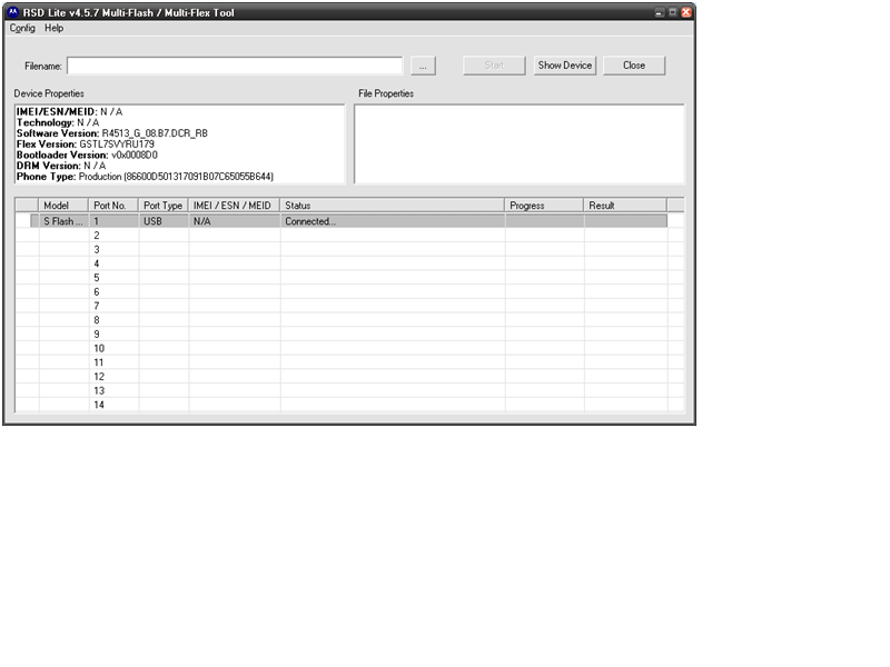

смотри, прошивал R4513_G_08.B7.DCR_RB_PDS015_LP002C_DRM0101_JPJAVA_G_08_L7_06_00_03R_SE5748AXXW610A_1FF.shx
выдал критическую ошибку 84, а потом mem_map blank service Req'd!!! и что делать теперь?
Пользоватся поиском.
Восстановление SLVR L7/v360/v3i/ v3r © - закрепленый пост.

телефон компом не определяется, а через рсд определяется как usb! рсд шью! пытаюсь поставить стандартную прошивку, т.е. та что стояла!! баарею зарежаю через друга, у него тоже л7!! пытался поставить монстра, не ставиться!!

zenit31,
что пишет рсд? как именно определяется ? так тяжело отписать ?
смотри!!
