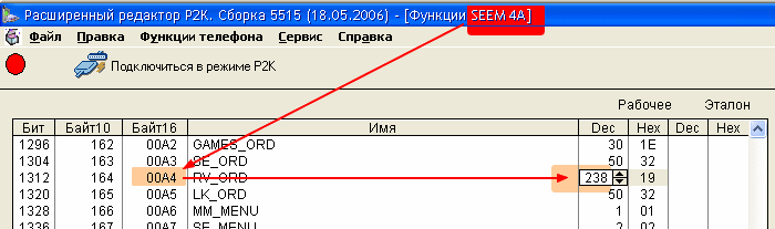

Цитата(Dr.Hemp @ Сегодня, 8:00)
сима 4а офсет a4: Точка - EE; Тире - EF; Точка-Точка - F0; Точка-Тире - F1; Пульс - F2
ну сим понятно 004а
оффсет тоже ясен а4
значения даны в НЕХ-формате, их нужно перевести в DEC
ЕЕ - 238
EF - 239
и т.д.
потом работает с P2KAE Прикрепленное изображение
потом сохраняем изменения в телефон и перезагружаем его.
Для "контроля" из телефона пригодится плагин в VC под названием fwEditor
запускаем его , вводим в поле offset значение 164 (это в DEC значение А4)
в поле Value вводим значения 238 или 239 , 240 и т.д. и нажимаем Записать.
Перезагрузка не нужна.
