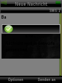

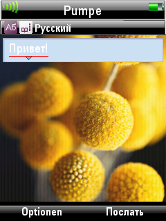

Помогите плз где отредачить эти 2 косяка?
Сообщение отредактировал Adanos - 22.11.2008, 19:27
По первому.
В файле common.ini надо поменять цвет в параметрах:
[Font_FieldHs] - шрифты для элементов LineEdit & MultilineEdit
[Font_FieldH]
[Font_FieldStd]
[Font_FieldInthighlightHs] - шрифт, который iTap предлагает как продолжение слова
для черного цвета Color = 0
По второму.
У тебя не отображается картинка. Скорее всего надо изменить параметры в common.ini
[ZPopup_1]
Bg_Type_Std = 2 (фон - картинка из скина)
Bg_Opacity_Std = 100
[ZPopup_2]
Bg_Type_Std = 2
Посмотришь, что там за фоновая картинка в скине и если она темного фона или ее нет вообще,
то тогда надо будет всунуть картинку в скин или задать параметры
Bg_Type_Std = 1 (фон - цвет)
Bg_Color_Std = 15136253 (например, голубой)
П.С. У тебя еще с софт-кнопками косяк какой-то...
