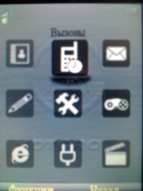

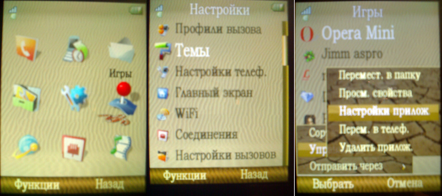

Ну вот, высоту софт-клавиш взял... Глянул мельком grid на 12 иконок-не очень...тесноват. Хорошо бы надписи вынести в область хидера. Тоже некогда. Начал адаптировать серый скин NoName от V8, оказалось, что кроме некоторых иконок и взать-то нечего. Будет время-буду делать.
Вот, прикололся:
Т.к. пришлось править не один svg, легче смонтировать всю папку, чем кучу файлов. Без них и colors.css оно работать будет, но...
Папку default монтируем:
mount -o bind /где оно у вас лежит/default/ /usr/SYSqtapp/xe/resource/skins/default
colors.css, в зависимости от прошивки:
mount -o bind /где оно у вас лежит/colors.css /usr/SYSqtapp/xe/resource/skins/default/colors.css
или
mount -o bind /где оно у вас лежит/colors.css /usr/data_resource/icon/colors.css
Э-э...Чуть не забыл, я всю графику, кроме wallpaper ((fl_mm_bg.*->mm_bg.* и shadow_24bit.png)упаковываю в iconres. В svg у меня так и прописано...
Исправил мелкие косячки...
