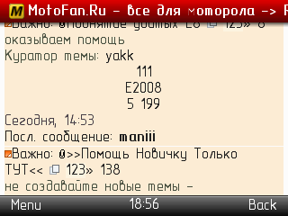

Шрифт a_DomIno regular, может показаться немного мелковатым, зато красивый и очень читабельный.
Скрин: Прикрепленное изображение
