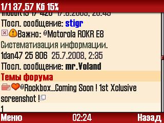

Выкладываем и запрашиваем шрифты только здесь.
Небольшой мануал по установке шрифтов:
1. Заходим по FTP или через P2kCommander в папку /ezxlocal/medl/ в которой создаём файл medld.conf (если файл уже сушествует то просто его изменяем) со следующим содержанием:
mount -o bind /ezxlocal/download/mystuff/unKnown/myfont.ttf /usr/language/fonts/AMCSL.TTF >> /ezxlocal/medld.txt 2>&1
mount -o bind /ezxlocal/download/mystuff/unKnown/NUMBER.TTF /usr/language/fonts/NUMBER.TTF >> /ezxlocal/medld.txt 2>&1
2. Кидаем понравившийся шрифт в папку unKnown телефона(неизв. файлы) и переименовываем его в myfont.ttf, чтобы поменять шрифт набора номера, киньте его туда же, и переименуйте в NUMBER.TTF
3. Перезагрузите телефон.
4. Радуйтесь новому шрифту.
Правила залития шрифтов:
1. Шрифт должен содержать кириллицу.
2. Небольшое описание.
3. Желательно скриншот.
Шрифты можно найти тут, тут и тут
P.S Выкладываю готовый medld.conf.
Шрифт a_DomIno regular, может показаться немного мелковатым, зато красивый и очень читабельный.
Скрин: Прикрепленное изображение
Сообщение отредактировал Top-Gear - 22.1.2009, 10:26
Прикрепленный файл a_DomIno_Regular.zip   ( 34.52 килобайт ) Кол-во скачиваний: 382
