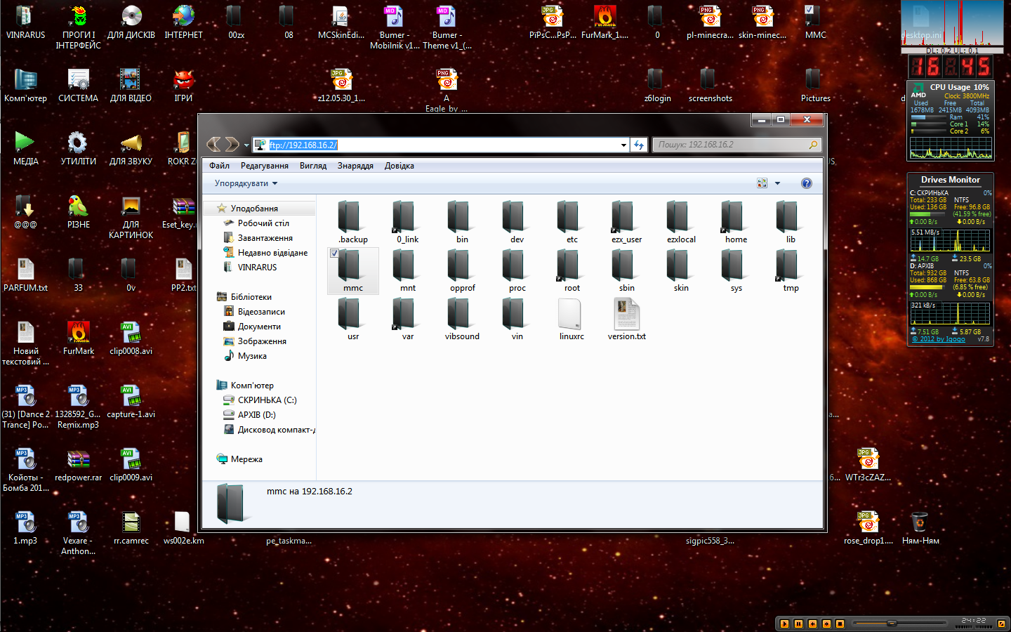

г) Можно зайти на телефон через фтп и с помощью обозревателя. Для этого ip (192.168.16.2.) прописываем в коммандной строке следующим образом:
ftp://192.168.16.2
По ходу подключения самому прописать пароль (точнее оставить поле пустым и нажать ОК)
д) В адрессной строке explorer'a делаем то же самое) Иными словами, мой компьютер, а в строку адресса в верхней части окна вставляем
ftp://192.168.16.2

Цитата(lcrmslcrms @ 27.5.2012, 12:44)
* я непонимаю как создать фтп соединение через стандартный проводник в ос windiws xp ? пожалуйста вкартинках растолкуйте прошив ка =стоит simbios sis1 model motorola zn5 в настройках подкл стоит модем ипрограмное обеспечение в разделе твик системе все включено
В ХР то самое по ходу:
