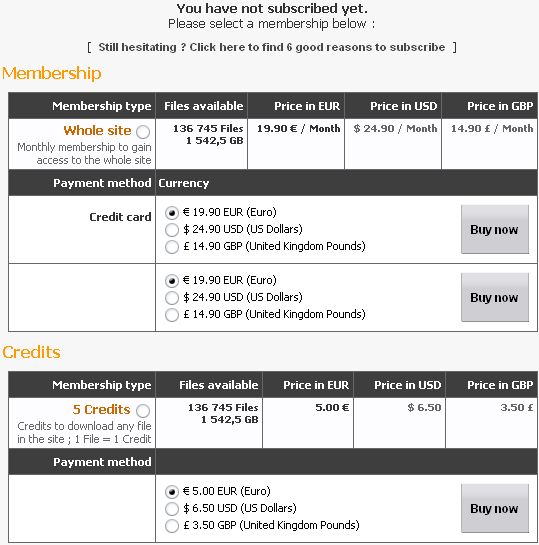

а после регистрации на иностранном ящике PIN пришлют, но перед закачкой
вот такая картинка:
