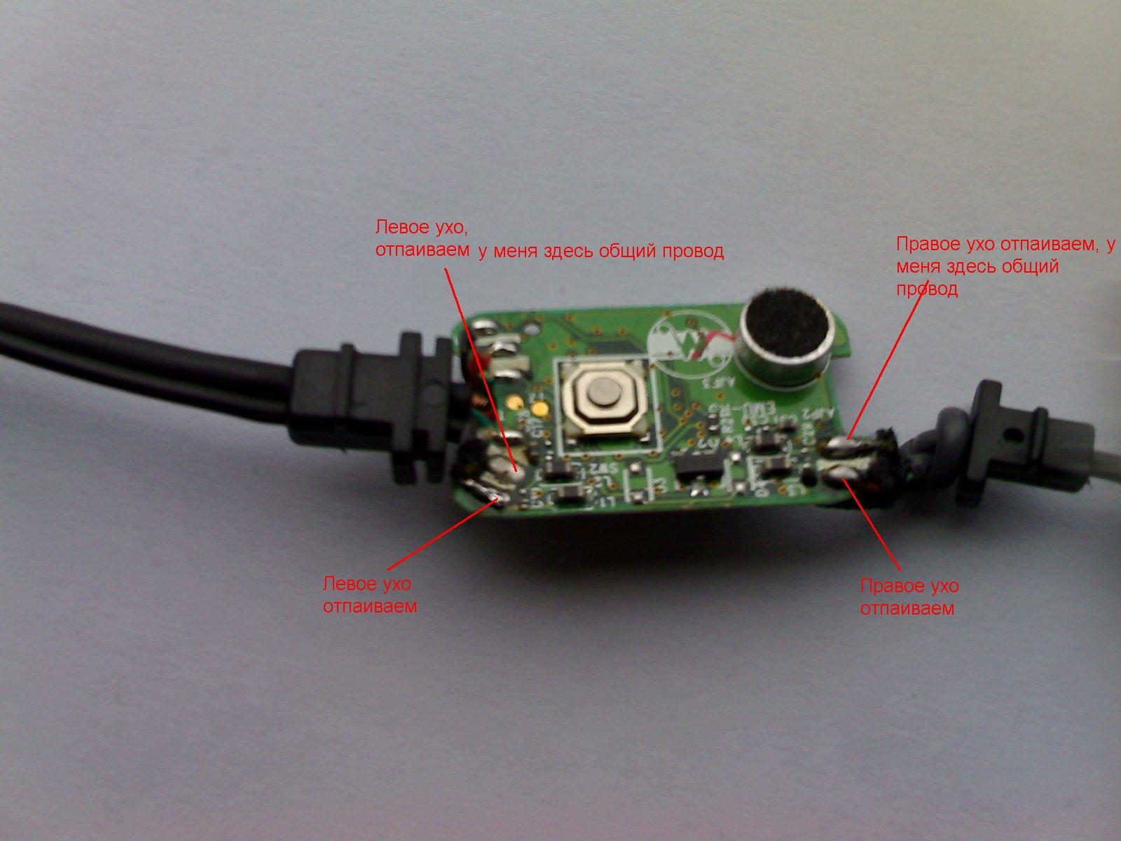

Написал также для тех кто в жизни ни разу паяльник не держал в руках. Совет ищите друга с паяльником. biggrin.gif Много написано но работы на десять минут.
И так, уши от v3х, это те же уши S200 (розничная цена от 15$ до 20$ у нас в регионе, цена держится от мая 2006) которые слава богу можно найти в магазинах. S200 подходят для: (смотрим на фото) RAZR v3x/v3i, SLVR L7, E1070, E770v & A910. Вид этих ушей я выложил здесь. Аксессуары

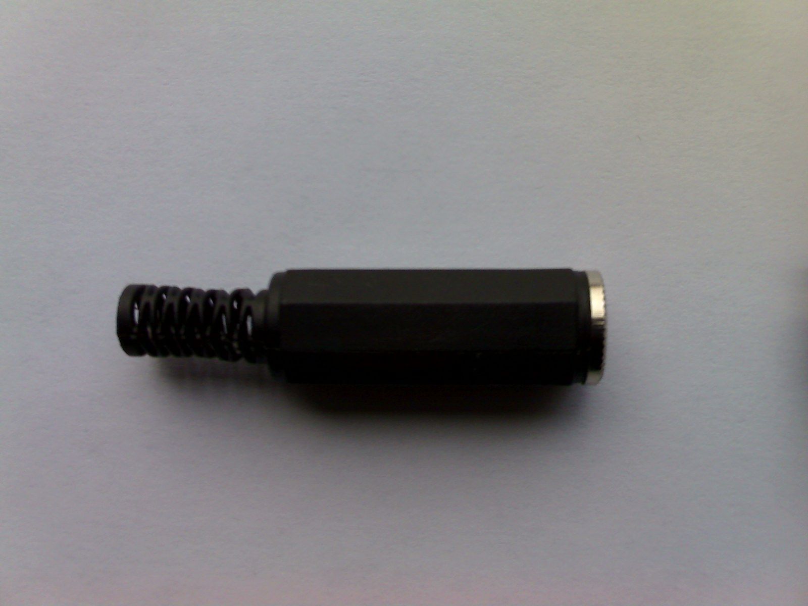

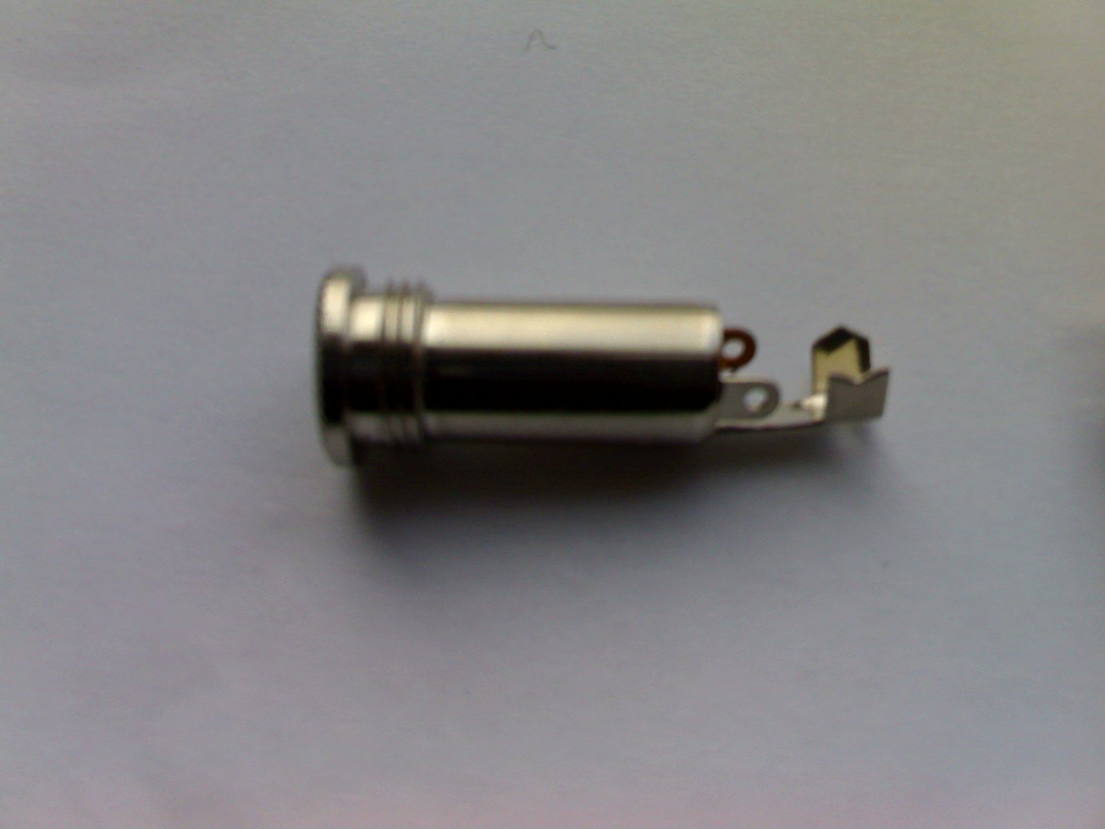

Идем в магазин и покупаем гнездо под мини Джек 3,5 мм. (см. фото). И еще надо купить термоусадку диаметром чтоб налазила на мини джек. Это такая штука которая под воздействием температуры ссужается, обволакивает и изолирует материал принимая его форму, это для придания эстетического вида мини Джеку.(по свойствам и цветовой гамме бывают разные, лучше найти на основе клея). Можно и вообще обойтись без нее и оставить пластмассу от Джека. Но вид утратится.
Теперь берем коробочку там где у нас микрофон и вскрываем ее, открывается и закрывается очень просто и легко. Поддеваем крышку чем угодно: ножиком, шилом, плоской маленькой отверткой; главное не спеша, чтоб не испортить внешний вид(как известно, спешка нужна только при ловле блох). Так, крышку мы сняли и видим что там усилитель (см. фото) к сведению в левых ушах нет усилителя и все напрямую или не такой, если его нет значит деньги выброшены на ветер.
Дальше вынимаем эту микросхему, и отпаиваем правое ухо(см. фото), обратите внимание и запомните где припаян общий провод(земля) он без изоляции или видно что на него натянута изоляция. Теперь слева микросхемы ищем два провода которые идут на левое ухо(см. фото) и их тоже отпаиваем (уши выбрасываем или оставляем на память, как раритет). Теперь берем провод двух жильный экранированный(в смысле две жилы изолированные а сверху на них еще один провод не изолированный который играет роль общего провода(земли, минус, масса), или трех жильный, жилы которого покрыты изолирующим спец. лаком. Что б долго не искали возьмите от других старых наушников или включите фантазию где можно взять. biggrin.gif

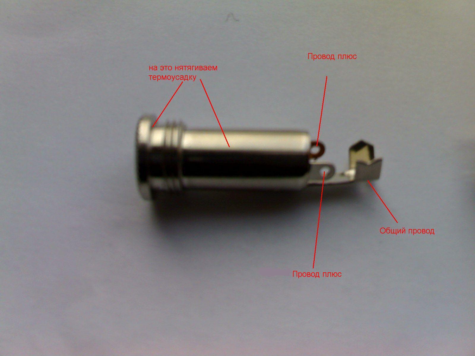

Тепер один конец провода припаиваем к мини Джеку (см. фото), и натягиваем термоусадку, зажигаем зажигалку и равномерно нагреваем термоусадку до полного обволакивания мини Джека. Не перегрейте а то она может треснуть.
Дальше подключаем в гнездо мини джека наушники. Наверное не у всех под рукой тестер, что б вычислить где в проводах наушников левое и правое ухо, вычисляем методом тыка.
Теперь те три конца провода от Джека которые у нас остались(незабываем про длину провода так как мы будем пользоватся микрофоном), припаиваем один общий(земля, масса, минус) провод к микросхеме, припаиваем с права там где у нас был общий провод на ушах которые мы от паяли. Дальше подключаем это все к телу, и включаем музон, берем один провод из двух оставшихся и приставляем к микросхеме там где у нас было припаяно правое ухо и слышим играет у нас правое или левое ухо, если правое значит мы угадали с проводом и его же сюда паяем. Другой провод он немного длиннее паяем там где у нас было припаяно левое ухо ((но незабываем что это не общий провод(земля)). Собираем это все хозяйство назад.
Тот провод что длиннее прячем под низом микросхемы, что б не мешал, так как мы будем пользоваться кнопкой ответа. И вуаля, радуемся.

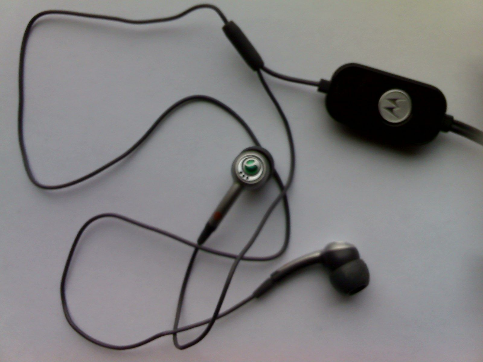

Также выкладываю фото ушей другана, можно вместо ушей от соника, припаять уши KOSS-о для МР3 плеера. Или просто подключить к мини Джеку.
