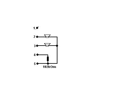

Вот нашел ссылку и зарисовал поней гарнитуру, помогите кто-нибудь. првильная ли она?
Ссылка на распиновку
Сообщение отредактировал DeKo - 17.4.2007, 11:53

DeKo   Я посмотрел еще раз и понял скорее всего схема в п...   17.4.2007, 11:49

bruc   Из родной проводной гарнитуры моно нормальный пере...   3.10.2007, 17:37
letun   102kom какое название резистора на инностранной ма...   21.10.2007, 8:06
Igor 06   102kom какое название резистора на инностранной м...   22.10.2007, 5:48
letun   Igor 06, а какие знаки у 102кОм?там ещё как то мо...   22.10.2007, 13:22
Yshlepok   [b]Igor 06, а какие знаки у 102кОм?там ещё как т...   29.10.2007, 19:37
