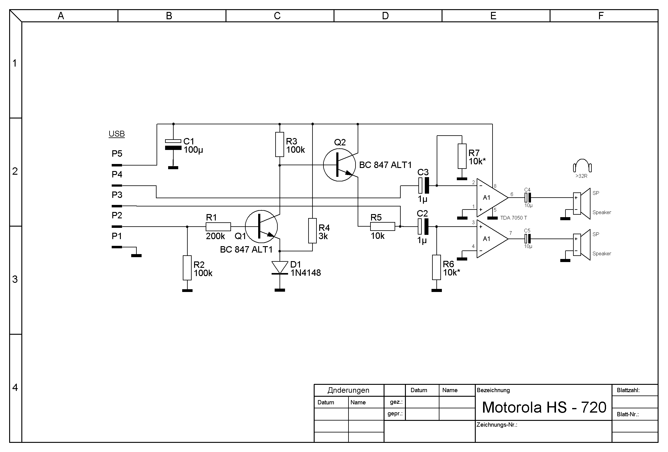

Ты про эту схему? Кстати мне кажется, что там пины миниУСБ наобарот (где 1 там 5, где 2 там 4....), или я ошибаюсь??...

DeKo   Что вы все спорите про стерео и моно. Понятно же п...   1.4.2007, 13:34

DeKo   Вот нашел ссылку и зарисовал поней гарнитуру, помо...   14.4.2007, 9:06
Flex-89   Вот нашел ссылку и зарисовал поней гарнитуру, пом...   17.4.2007, 4:08
DeKo   Я посмотрел еще раз и понял скорее всего схема в п...   17.4.2007, 11:49

R@ZR   DeKo, Т.е. схема из поста 12 работает и притом в ...   29.4.2007, 21:16
Archy   А никто не пытался стерео на усилке собрать по схе...   10.5.2007, 12:58
DeKo   Я хотел собрать, но потом передумал, решил попробо...   10.5.2007, 14:08
R@ZR   DeKo, А ты сам пробовал собрать эту схему? Работа...   10.5.2007, 18:54
DeKo   Схема из поста №1 100% работает, сам собрал сам пр...   11.5.2007, 9:03
R@ZR   А ты её будешь соберать? Если да, то пожалуйста...   11.5.2007, 9:44
DeKo   Нет, собирать не планирую..... На форуме есть тема...   11.5.2007, 10:02
R@ZR   Подскажи плиз ссылочку   11.5.2007, 19:35
DeKo   Вот   12.5.2007, 7:37
R@ZR   DeKo, А ты сам какую схему юзаешь? как звук?   12.5.2007, 16:59
DeKo   Лично я собрал моно из первого поста, в наушниках ...   12.5.2007, 17:52
R@ZR   DeKo, Сообщи пожалуйста когда сможешь как работа...   12.5.2007, 21:07

R@ZR   У меня вопрос по посту 12. А если подключить какой...   14.7.2007, 9:32
Igor 06   Если перепутаешь каналы местами то ничего страшног...   16.7.2007, 6:45
R@ZR   Если перепутаешь каналы местами то ничего страшно...   16.7.2007, 11:27
Igor 06   Повторюсь если каналы то ничего страшного а если п...   17.7.2007, 5:09
R@ZR   Я по поводу поста 12. На схеме 1ку куда подключать...   18.7.2007, 9:03
Igor 06   1-ку никуда подключать не надо. а какая разница в ...   18.7.2007, 10:42
R@ZR   а какая разница в телефоне и гарнитуре 1 в 1 тоес...   18.7.2007, 12:00
