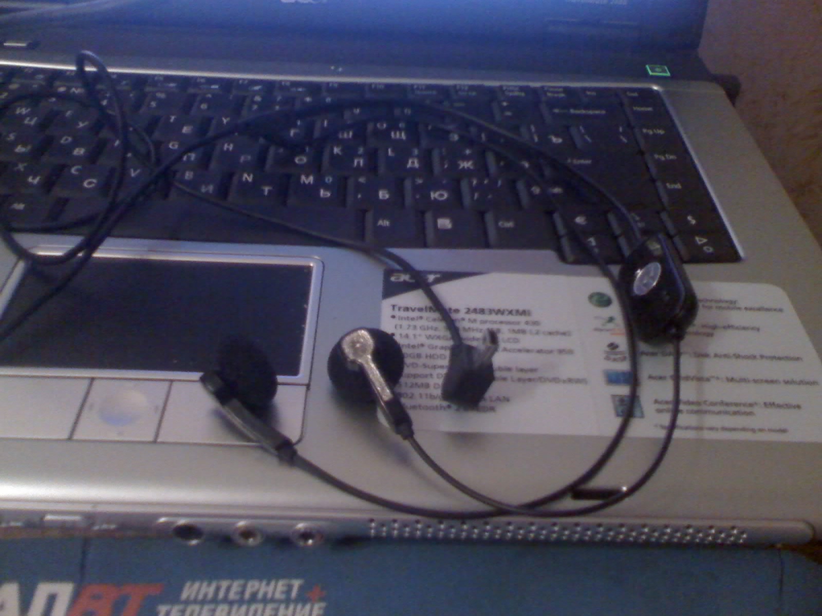

Категорически согласен. Уши взяты от нокии.Сначал отбегали год на е398. Теперь нормально бегают на z3. Кроме того, эти же уши года 2 бегали на nexx nf-315, где громкость была та еще, и басы тоже. И еще полгода на adata mf-1, там тоже громко было, хоть и не как на некс. Теперь мучаюсь вопросом, когда же эти твари сдохнут, чтоб новые купить?
Фото прилагается. Естессно, логотипы нокии содрал по понятным причинам, налил краски металлик кисточкой и залил все бесцветной эпоксидкой пятиминуткой. Рад, счастлив и доволен. Громкость тела добавил прогой motosound, спасибки организаторам темы "добавляем громкость".
