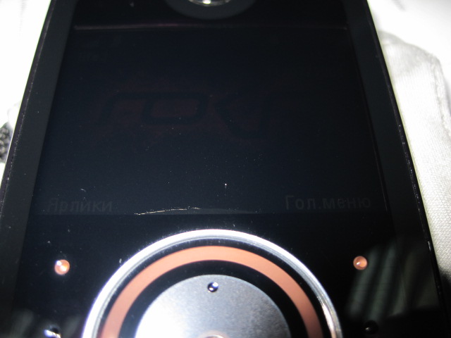

Цитата(fdu4 @ 8.6.2009, 15:27) *
Парни, у всех отходит лицевая пластина в районе клавиши "Отбой"?
Ну и зачем ты это сказал? wink.gif . Теперь я у себя тоже обнаружил...
МихАйс
сообщение 10.6.2009, 7:24
Сообщений: 501
Регистрация: 25.12.2005
Из: г. Воронеж
Пользователь №: 63 323
Модель телефона: Moto G
Рейтинг: 94.5
такой глюк заметил: подсветка тускнеет а дальше не отключается,помогает только перезагруз...уже два раза такое было
yomoyo
сообщение 10.6.2009, 14:26
Сообщений: 144
Регистрация: 28.9.2008
Из: Одесса
Пользователь №: 182 416
Модель телефона: с650-l7-v3i-e8-charm
Прошивка: та всякие
это во всех телах е8, если присмотреться))
так что без паники)

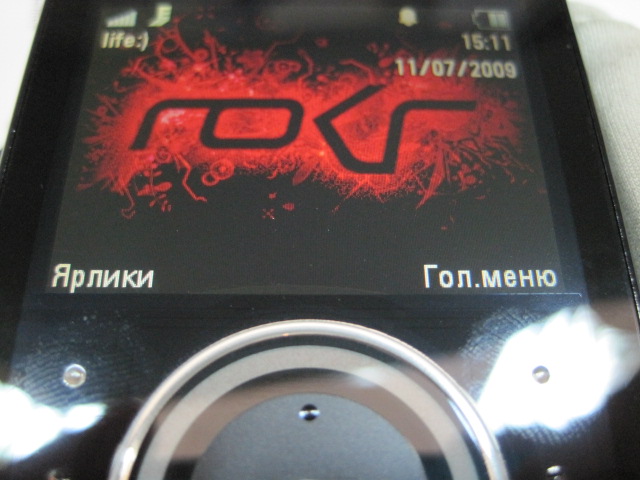

Всем привет! Вчера купил сей апарат, радости не было придела пока не увидел вот это (см.фото). Что посоветуете, есть ли у когото такая проблема и проблема ли это вообще?

yasera
сообщение 11.7.2009, 12:43
Сообщений: 125
Регистрация: 23.10.2008
Из: Україна, Тернопіль
Пользователь №: 184 417
Модель телефона: Iphone 13 mini
Прошивка: 15.1.1
Рейтинг: 79
Цитата(r.o.m.a.N @ 11.7.2009, 15:36) *
Сдать тел обратно
проблема в том что брал с рук, практически новый. гарантию сделать могу, но с возвратом не получится так как нет чека.
проблема на столько велика, надо сдавать в серв.центр по гарантии, или с этим можно жыть, не будет ли та хрень ставать больше?
________________
yasera,
конечно можно с этой проблемой жить, сдесь на форуме уже встречались такие проблемы, только с другой локализацией (возле динамика). Я б на твоём месте немного подождал да посмотрел не будет ли увеличиватся баг, а там и принял бы решение. А есле есть возможность провести гарантийный ремон почему бы и нет.
Сообщение отредактировал stigr - 11.7.2009, 15:00
