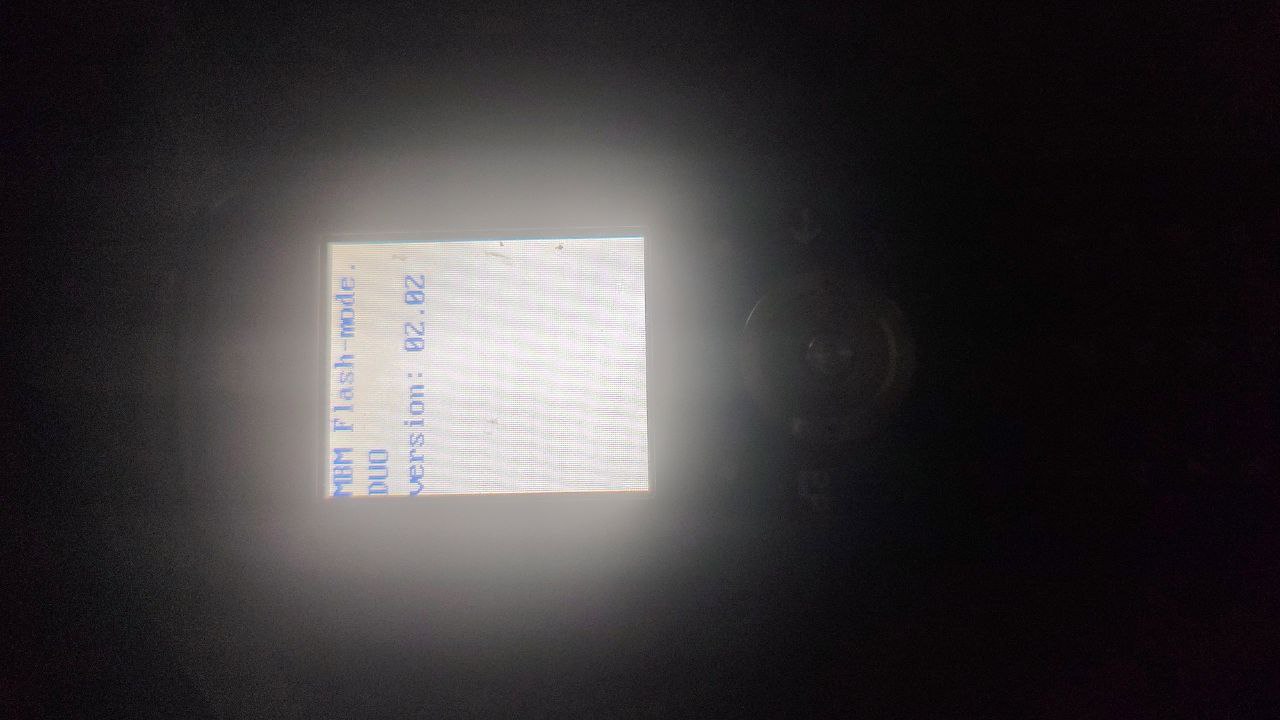

В случае ошибки бутлоадера при проливки русскоязычной прошивки DOC-4-135D-R031-001-RFM.sbf необходимо действовать следующим образом.
Окружение: WinXP, RSD Lite 3.8
1. Коннектится телефон по * и # и запускается RSD Lite.
2. Выбирается AP00588_DOC_4_V2200_R402_002_FLX0010_LNG0004_IMG0005_MLD0004_1FF.sbf в RSD Lite.
3. Жмётся Start.
4. Ждём 3 сек.
5. Вынимается кабель.
6. Подменяются файлы прошивки из архива replace_em325_26-Jul-2024.zip с заменой.
7. Подрубается телефон в бут режиме и снова жмётся Start.
Итог: последняя прошивка с русским и украинскими языками.
За помощь спасибо Metalman87!
