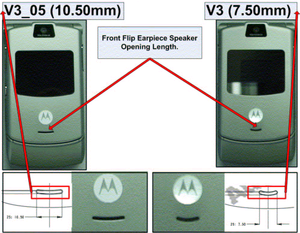

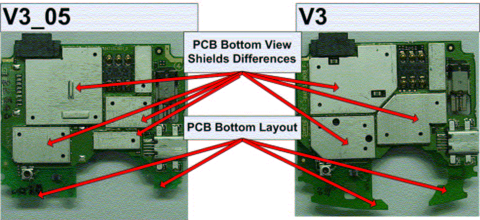

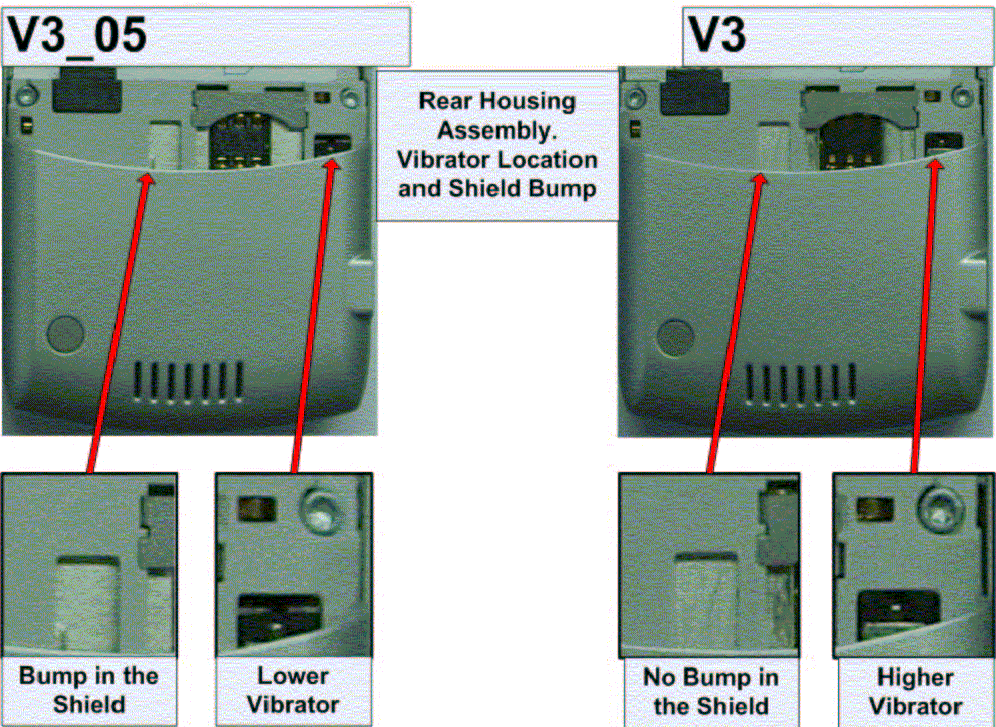

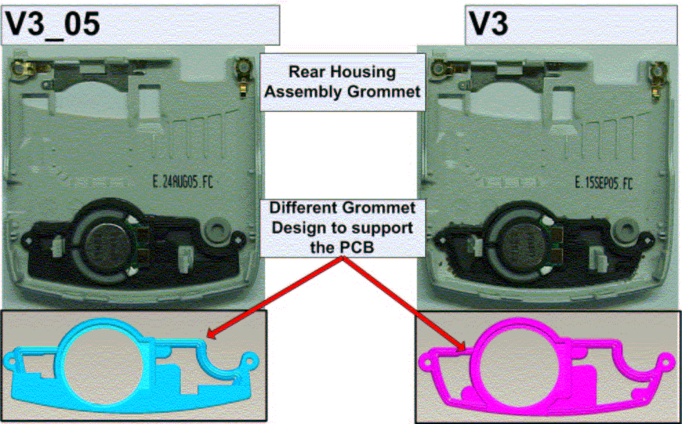

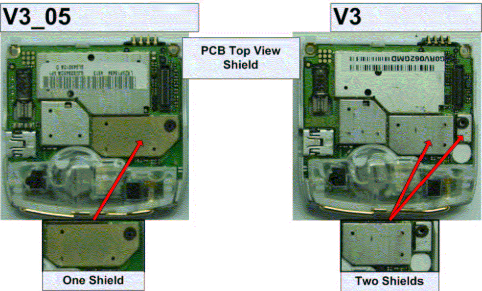

На одном из мобильных форумах нашел то, о чем так многие мечтали: подробную и официальную инструкцию о том, как отличить V3 от V3r! Оказывается есть у них различия внешние (да и внутренних тоже хватает).
Полная версия инструкции в формате PDF прикреплена.
Если вдруг по некоторым признакам приведенным выше у вас будут сомнения о модели телефона, довертесь умной программе RSD Lite, она точно определит какой у вас в руках телефон:
S Flash Neptune LTE - V3, S Flash Neptune LTE2 - V3R,
буты 07d0, 07e0, 07e1, 8.23, 8.26, 8,28, 8,29 - это V3; буты 0а.30 или 0а.52 - это точно V3R.
Ну а если бут 0C.C1 - это V3RE (V3_06) - модификация V3R
Прикрепленный файл LVCCFSB2006_71_Differences_of_V3_05_vs_V3.pdf   ( 2.87 мегабайт ) Кол-во скачиваний: 4328

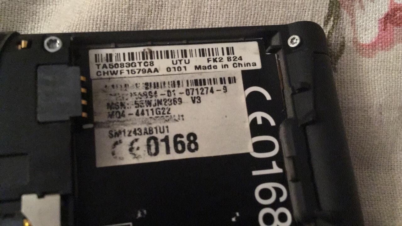

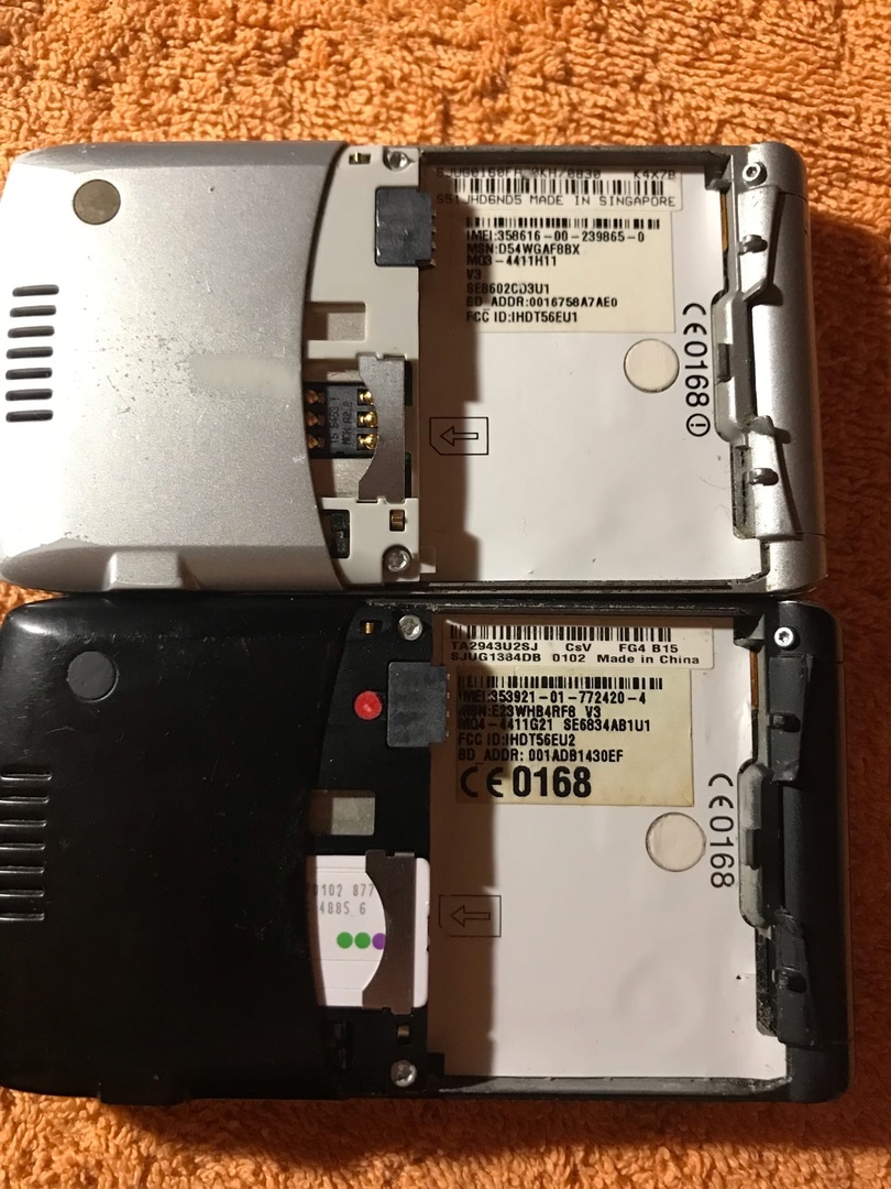

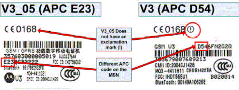

Добавлю ещё пару различий классического V3 и обновлённого V3_05 (V3r) в копилку.
Фотография за авторством Pavel Demyanov.
1. У V3 и V3r разные FCC ID: IHDT56EU1 против IHDT56EU2.
2. У V3 и V3r разные Flex Model No.: SE860 против SE683.
3. У V3 и V3r разные Model ID: MQ3-XXXXXXX против MQ4-XXXXXXX.

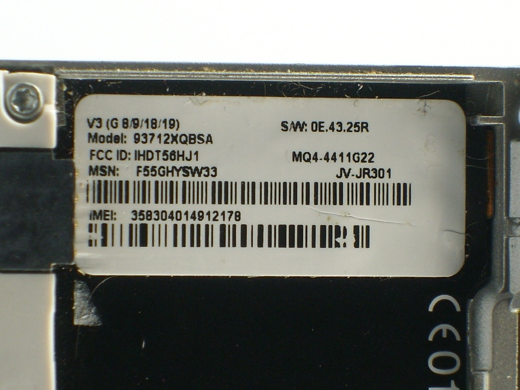

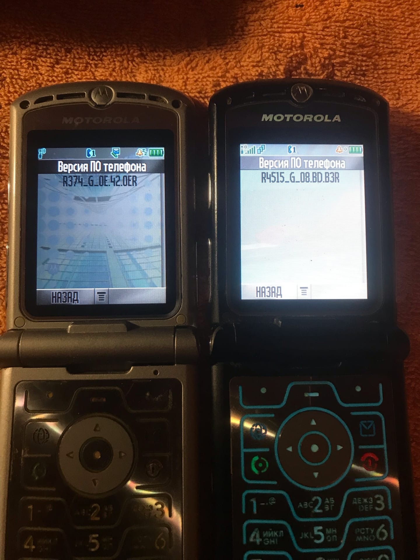

И ещё некоторые особенности отличий самой последней модификации RAZR V3 -- V3_06 (V3re) от других RAZR'ов:
Платформа прошивки начинается обычно на R3442A, а сам телефон имеет пластиковую крышку батарейного отсека вместо металлической. Кроме того GUI интерфейс телефона тоже несколько обновлён и схож с таковым на L7e, K1, Z3 и L9.
Выше фотографии скорее всего как раз от V3re, как видно MSN там имеет 55 в начале в отличие от 54 (V3) и 23 (V3r).
А FCC ID -- IHDT56HJ1.
Жаль, что высочайшая версия Bootloader, аппаратная идентичность SLVR L9 (Neptune LTE2 Irom 4) и относительная редкость V3re так и не позволили обойти на нём RSA даже частично, как на L9.
