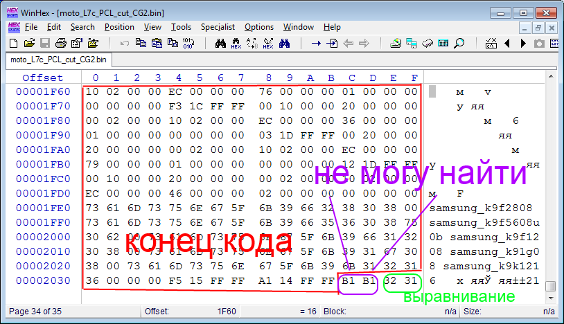

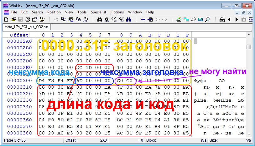

к меня вопрос, о чексуммах CG2 файла в телефоне L7c,
скорее просто телефона на квалкоме.
структура квалкововского CG2 простая,
заголовок, потом квалкомовский раздел, или файл, или может еще что.
зависит от флагов в заголовке. и так по кругу.
две ческуммы в заголовке я нашел, данных и самого заголовка.
но осталась еще одна чексумма в заголовке, фото1
и чексумма после данных, фото2.
сам пример файла - тоже прилагаю.
может кто с крутых перцев, если вдруг увидит тему или пост, сможет подсказать.
я так понял что непонятные мне чексуммы зависят и от заголовка, и от смещения, и еще от чего-то.
начало файла, с двумя найденными чексуммами и одной непонятной
конец файла, с второй непонятной чексуммой
