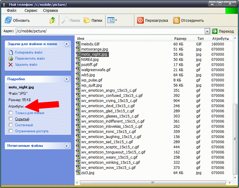

Подскажите,может кто знает как скрыть фото из галереи на С650,что бы оно было только в фото звонящего?
сообщение 30.12.2014, 15:31
назначьте фото на контакт, а затем
попробуйте с атрибутами файла фото поиграться
https://motofan.ru/soft/?action=view&id=124&parent=2
перезагружать телефон не забывайте после изменений
Пчела
сообщение 31.12.2014, 7:41
Сообщений: 44
Регистрация: 27.11.2008
Из: Калининград
Пользователь №: 187 160
Спасибо, Osta,сработало.
