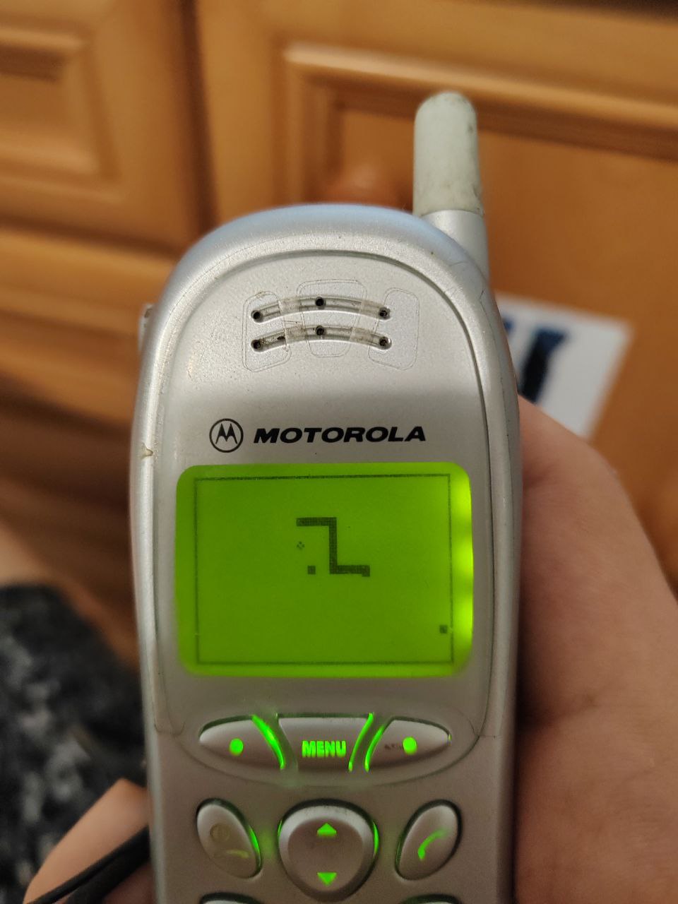

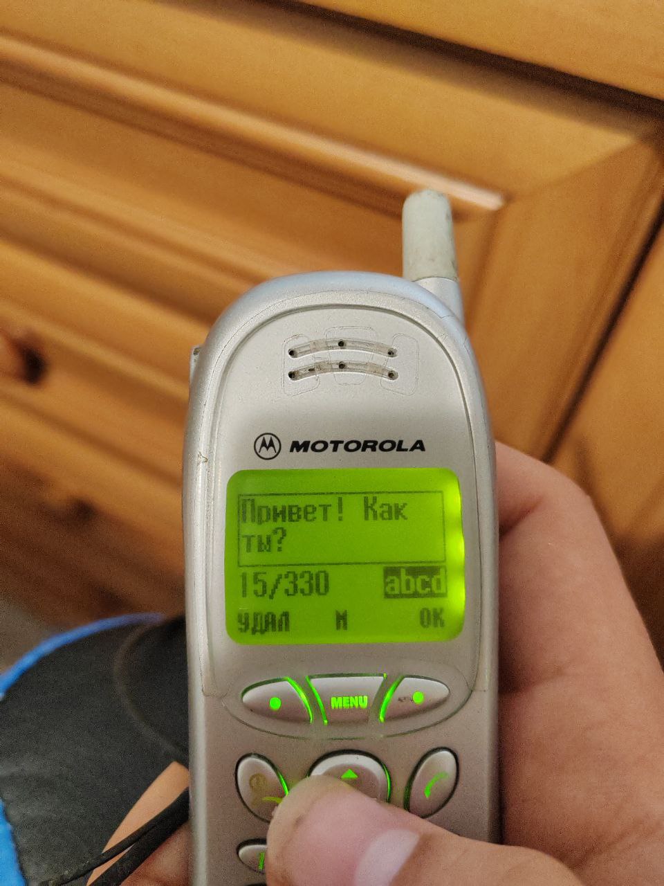

Процесс прошивки на фотографиях:
Аппарат прошивался через UART адаптер на USB с выводом на 2.5 mm audio jack.
