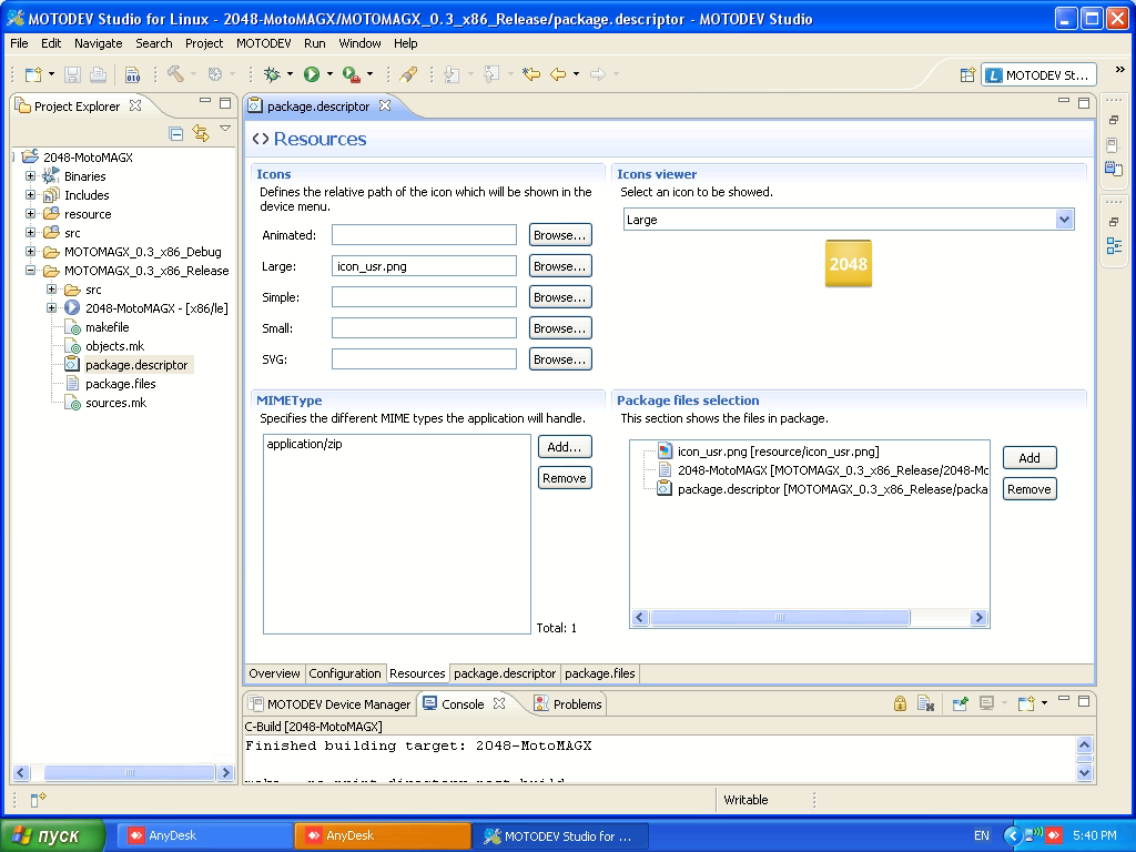

В продолжение темы оригинальных MPKG-пакетов от Motorola и немного истории. Добрался до MOTODEV Studio for Linux и вот что выяснил. Оказывается, испаноговорящие разработчики, которые видимо и прикрутили собственноручно сделанные MPKG-пакеты на Z6 и V8 использовали как основу старый оригинальный формат MPKG-пакетов (или ещё PKG-пакетов) с платформы EZX. Примерно такие же пакеты использовались на Motorola ROKR E2, Motorola ROKR E6, Motorola MING A1200 и др. Там в архив пакета просто добавлялся специальный *.desktop-файлик, для платформы EZX он выглядел следующим образом:
[Desktop Entry]
Name=2048
Version=1.0, 05-May-2021
Author=EXL
Comment=Popular and simple puzzle game. Collect the "2048 tile" using arrow keys and touchscreen on game board.
Vendor=exlmoto.ru
Exec=2048-EZX
Type=Application
Category=Games
Shared=2
Точно поддерживались MIME-type'ы, на почившем openezx-wiki есть немного информации про формат этих пакетов и то как устанавливать MIME-type'ы, а вот был ли автозапуск мне неизвестно, но подозреваю что должен был быть. Ставилось всё это дело в директорию ".system/QTDownLoad/" относительно хранилища.
Самопальный формат *.desktop-файлика у MPKG-пакетов от испаноговорящих разработчиков с форума ModMyMobile (M3) имел примерно следующую структуру:
[Desktop Entry]
Name=2048
Encoding=UTF-8
Version=1.0, 18-Sep-2021
Author=EXL
Vendor=exlmoto.ru
Directory=2048-MotoMAGX
Exec=2048-MotoMAGX_Z6
OSVersion=1.0
Type=Application
По сути калька с формата EZX'а, но есть пара исключений. К тому же MIME-type'ы наверное не поддерживались, как и автозапуск. Теперь переходим к самому вкусному. Оказывается формат официальных MPKG-пакетов для MotoMAGX должен был сильно отличаться. Во-первых, вместо *.desktop-файла разработчики Motorola заюзали специальный файлик "package.descriptor", который имеет XML-подобный формат. Во-вторых, вместо использования чисто UNIX'ового архиватора и компрессора, то есть формата *.tar.gz, используется обычный *.zip, как в Java J2ME-файлах с расширением *.jar, даже утилита file выдаёт следующую информацию:
$ file 2048-MotoMAGX_EMU_v1.0_29-Oct-2021.mpkg
2048-MotoMAGX_EMU_v1.0_29-Oct-2021.mpkg: Java archive data (JAR)
В-третьих, установочная директория вместо ".system/QTDownLoad/" как на EZX относительно хранилища другая, это ".system/Untrusted/native/", что довольно интересно. Внутренняя структура архива пакета следующая:
$ tree -h 2048-MotoMAGX_EMU_v1.0_29-Oct-2021
├── [  47K]  2048-MotoMAGX
├── [ 4.0K]  META-INF
│   └── [   53]  MANIFEST.MF
└── [  973]  package.descriptor
1 directory, 4 files
В файлике "META-INF/MANIFEST.MF" содержится просто вспомогательная информация о том, каким софтом был сгенерирован пакет:
Manifest-Version: 1.0
Created-By: MOTODEV Studio
Похожий файлик присутствует во всех Java J2ME-приложениях. Содержимое главного файла "package.descriptor" выглядит так:
<?xml version="1.0" encoding="ISO-8859-1"?>
<Descriptor version="1.0">
    <AppIcon>
        <small/>
        <large>icon_usr.png</large>
        <animated/>
        <svg/>
        <simple/>
    </AppIcon>
    <AppID>a9b5b6c7-cc34-4253-ad3e-6a13b930a074</AppID>
    <AppName>
        <ResourceID/>
        <default>2048</default>
    </AppName>
    <AppExecName>2048-MotoMAGX</AppExecName>
    <AppExecArgs/>
    <PkgType>Install</PkgType>
    <RequiredSpace>56561</RequiredSpace>
    <AppType>Native</AppType>
    <Description>
        <ResourceID/>
        <default>A 2048 puzzle game that has become very popular lately</default>
    </Description>
    <MIMEType/>
    <Version>1.0</Version>
    <Vendor>EXL</Vendor>
    <DateIssued>29 Oct 2021</DateIssued>
    <IsLockable>No</IsLockable>
    <IsVisible>Yes</IsVisible>
    <IsAutoRun>No</IsAutoRun>
    <IsErasable>Yes</IsErasable>
    <LogicalAppLoc>e8c83dac-db4e-4fb5-98a6-61de1998b277</LogicalAppLoc>
</Descriptor>
Как видно из XML-тегов, поддерживается как автозапуск, так и MIME-type'ы. И даже поддерживается какое-то частичное обновление пакета вместо переустановки. Ещё видимо предполагалась подпись пакетов, но похоже её не завезли. Короче говоря, структура оригинального нативного MPKG-пакета под MotoMAGX примерно такая, какая была у MPKG-пакетов виджетов в VE66/EM35, которые являлись не виджетами, а приложениями которые юзали движок WebKit в браузере. Некоторые из них кстати работают и в эмуляторе, например, этот виджет. В общем, всё это можно установить в самой IDE, просто тыкая на кнопочки:
Я поробовал проверить MIME-type'ы, добавив "application/zip" и действительно, приложение начало запускаться при выборе ZIP-архива в файловом менеджере. А вот "image/png" что-то не подхватился, видимо потому что этот MIME-type был уже забит приложением галереи. Кроме того проверил автозапуск и он действительно работает, приложение запускается после старта эмулятора сразу.
А вот как бы выглядела установка нативного софта через файловый менеджер, если бы эту фичу не вырезали из прошивок, эх:
Установленное приложение замечательно интегрируется в систему, его можно прикреплять на главный экран и т. д. По сути этот мотороловский формат MPKG-пакетов не отстаёт от PEP.
Если кому интересно поковыряться, прикрепляю пакетик для эмулятора MotoMAGX.
Сам эмулятор и всё нужное для него я причешу и выложу позже в тему MOTODEV Studio for Linux - Preview v0.3
