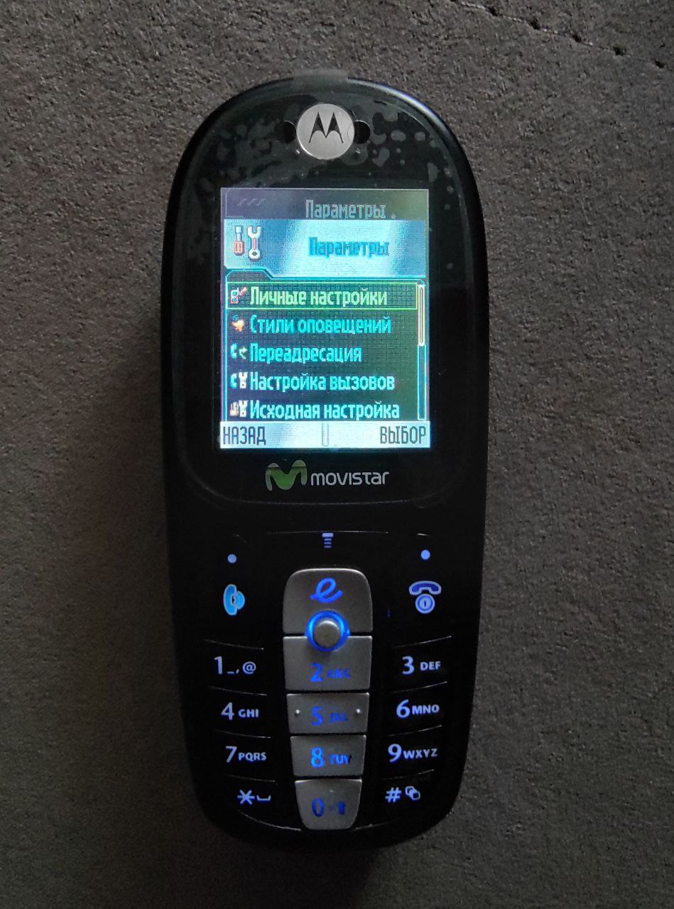

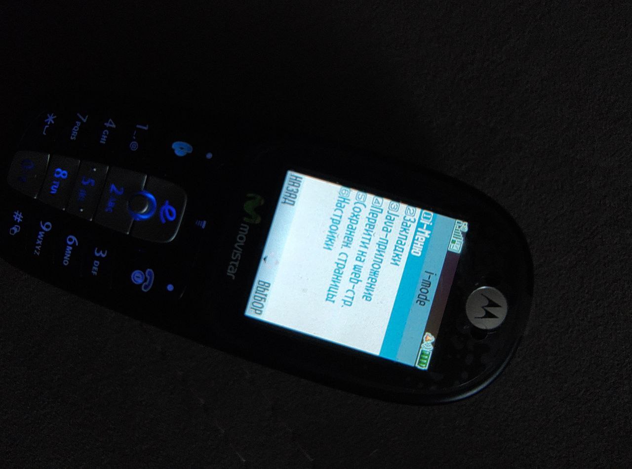

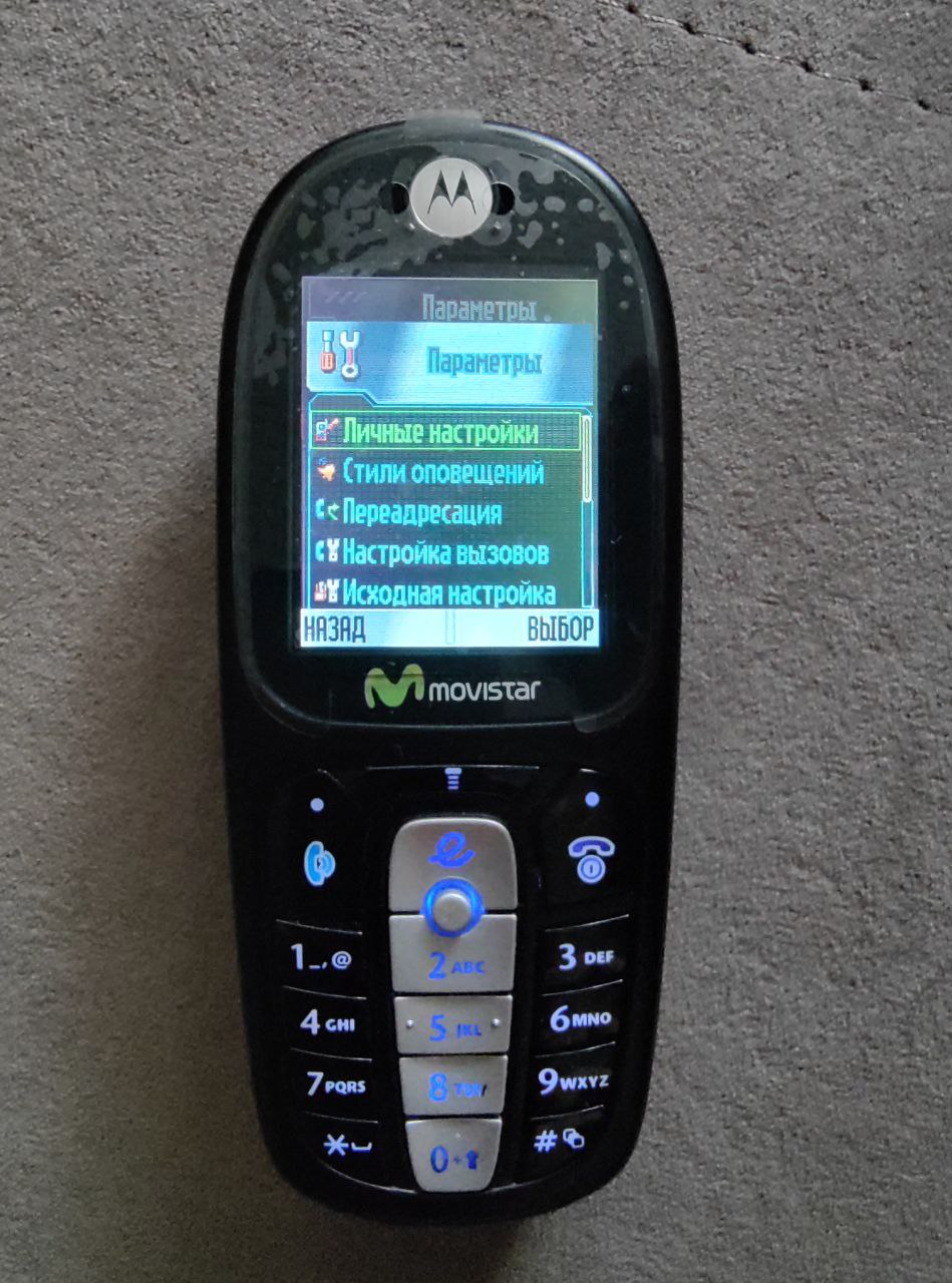

сообщение 31.7.2023, 16:55
Сообщений: 3 144
В израильской прошивке для E378i под оператора Cellcom был найден ленг LP0033 с русским языком, который полностью и корректно русифицирует Motorola E378i, включая i-mode.
За проверку спасибо Nordmind, шить можно через Flash&Backup 3 или RSD Lite.
