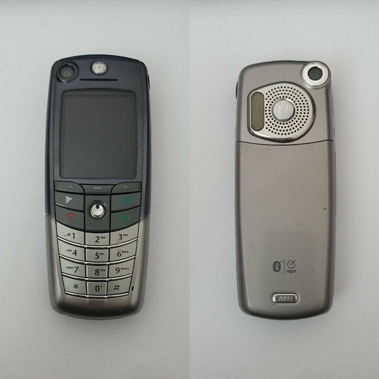

greyowls
сообщение 22.6.2024, 19:24
Сообщений: 44
Регистрация: 13.5.2007
Пользователь №: 134 693
Модель телефона: ZN5, VE66
Прошивка: ZE0.9,PM0.2
Рейтинг: 85
Вот такой телефон
Прикрепленное изображениеПрикрепленное изображение Прикрепленное изображение
