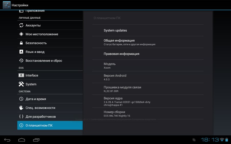

Android ICS 4.0.4 Team Eos ICS 2.0.0 Последняя прошивка на основе AOSP от Team Eos(продолжение Teamat). Русский присутствует не полностью. Включены версии для всех устройств(Wifi (wingray / MZ604) .:. US 4G (stingray / MZ602) .:. EU 3G (umts_everest / MZ601) .:. US 3G (stingray_cmda / MZ600))
Скрин
