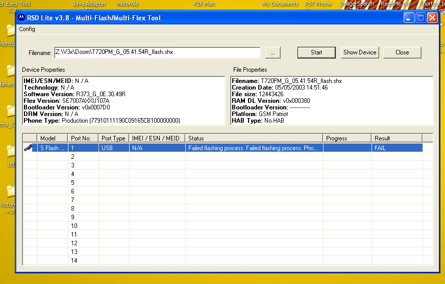

01. Распаковываем SHX с помощью RSD Lite или MFFT, трюком с несовместимым телефоном или выдёргиванием шнура до начала прошивки.

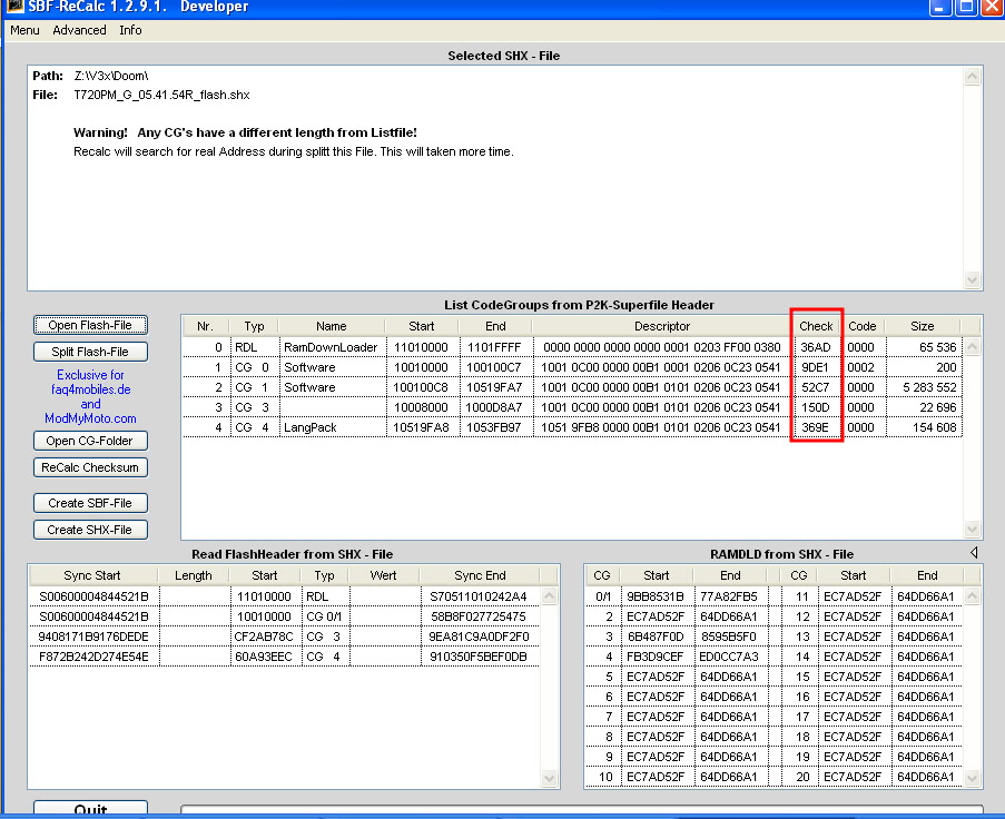

03. Открываем SBF-Recalc'ом SHX-файл, чтобы прочитать чексуммы кодовых групп из его заголовка.
Адресация здесь кривая и не совпадает с реальной для расчёта чексумм. Аналогично в карте памяти RAMDLD, но по нему считаются чексуммы. Реальная адресация в карте памяти CG0 в самой прошивке.

Они должны совпадать с теми, что прописаны в заголовок SHX. Если всё сошлось — отлично, двигаемся дальше!

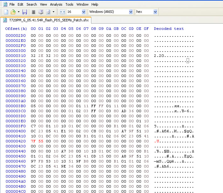

10. И только теперь переходим к редактированию SHX-файла. Во-первых, проставляем новую чексумму в заголовок SHX. На примере выше, было 52C7 стало 557F, внимание, в заголовке SHX все адреса и значения в Little-Endian формате! Это значит нужно перевернуть все байты в числе.

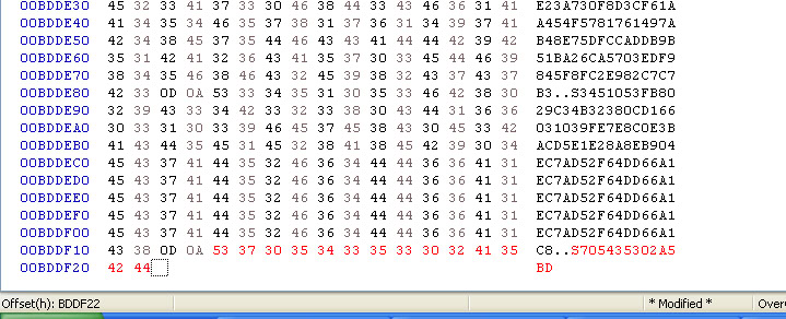

14. Теперь нужно подсчитать чексумму всего SHX-файла. Для этого у SHX-файла отгрызаем самый последний терминатор в конце файла такого вида:
S705435302DD85
Формат у него такой: S7054353XXXXYY — XXXX это чексумма файла, YY это чексумма S-Record строки.
Рассчитываем скриптом новую чексумму XXXX на весь файл:
$ ./shx_chk_sum.py F T720PM_G_05.41.54R_flash_.shx
T720PM_G_05.41.54R_flash_.shx checksum_16 is: 02DD
$ ./shx_chk_sum.py F T720PM_G_05.41.54R_flash_PDS_SEEMs_Patch_.shx
T720PM_G_05.41.54R_flash_PDS_SEEMs_Patch_.shx checksum_16 is: 02A5
Для само-проверки проверяем чексумму оригинальной прошивки. Должны совпадать!
Чексумму YY снова рассчитываем скриптом:
$ ./shx_chk_sum.py S S705435302A585
Warning: 85 != BD
S705435302A5BD
И сохраняем пересчитанный терминатор S705435302A5BD в файл.
