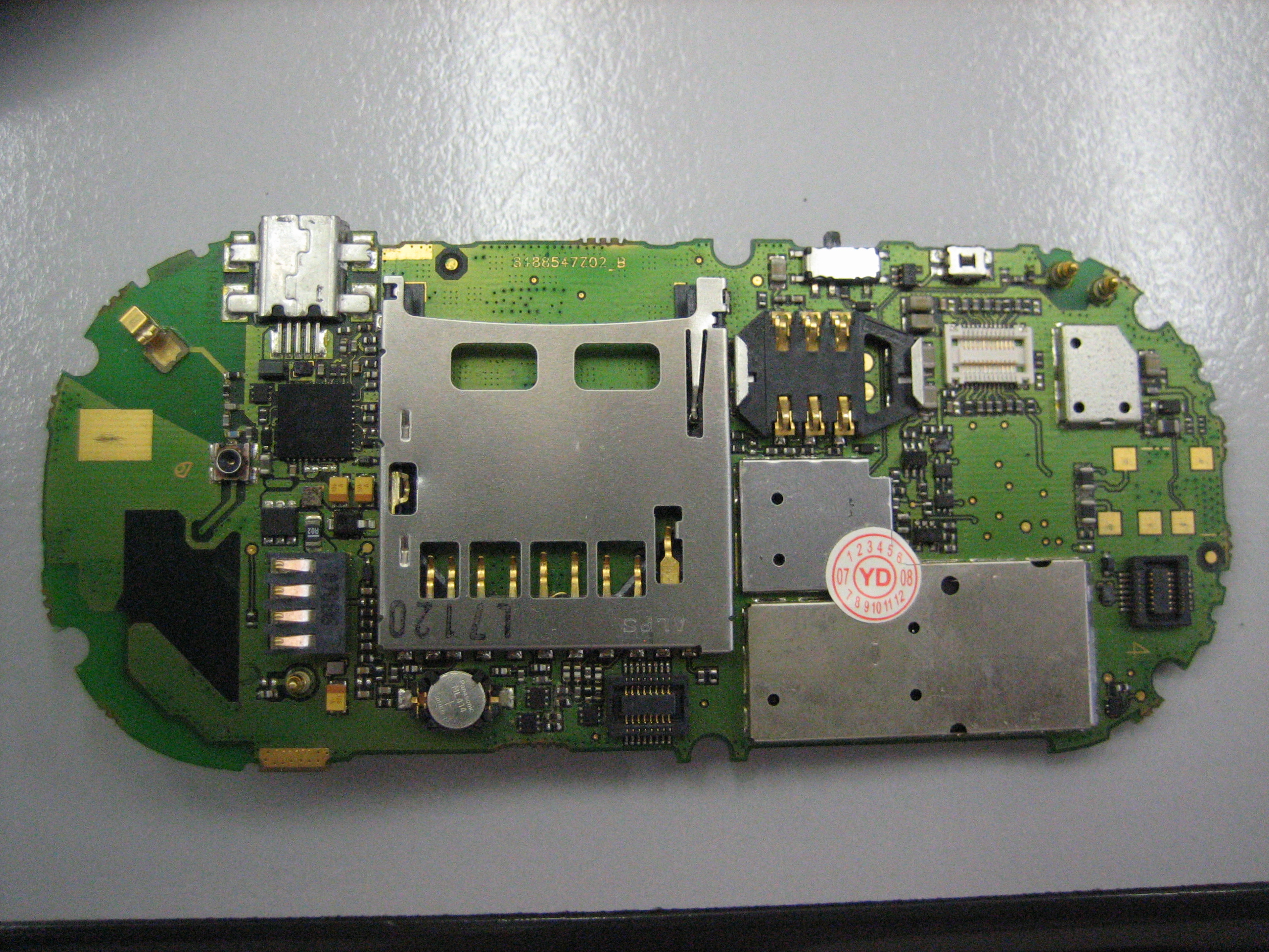

что мы имеем собственно телефон отсутствует в нем вот что
1)кнопка голосового набора
2)ползунок блокировки
3)Телефон не видит SD карточки ни 32Мб НИ 4Гигабайта
пока все
вот что я пока нарыл
а именно скорее всего проблема в "стекляхе" FL2010 (это по ходу фильтр) wink.gif
Аналог - очень распространенная болезнь в телефонах фирмы се "не работают кнопки 123,*#,джойстик"

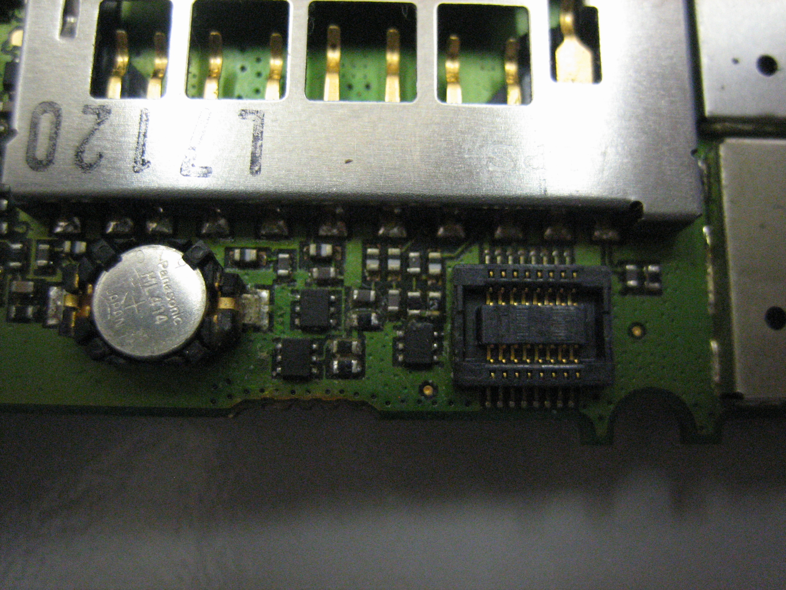

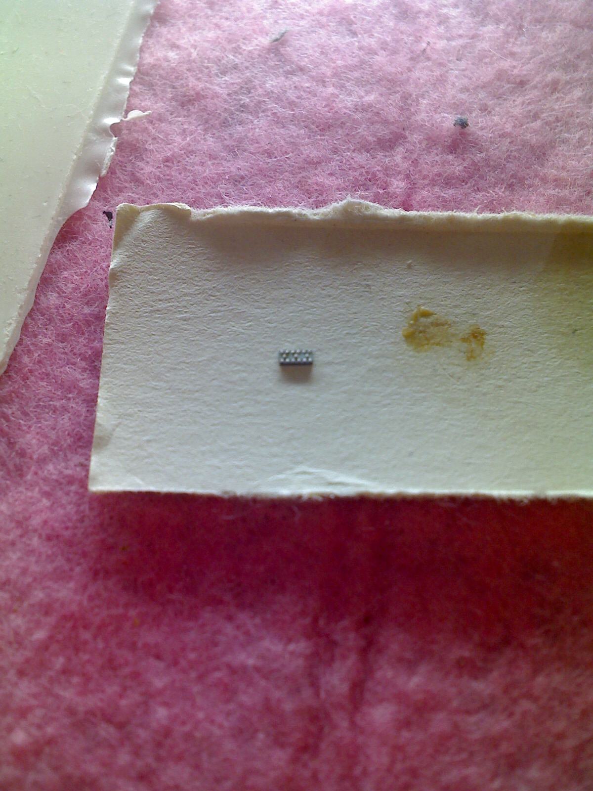

ура получилось )
снял стекляшку феном перекатал шарики (BGA) поставил на место стеклаху

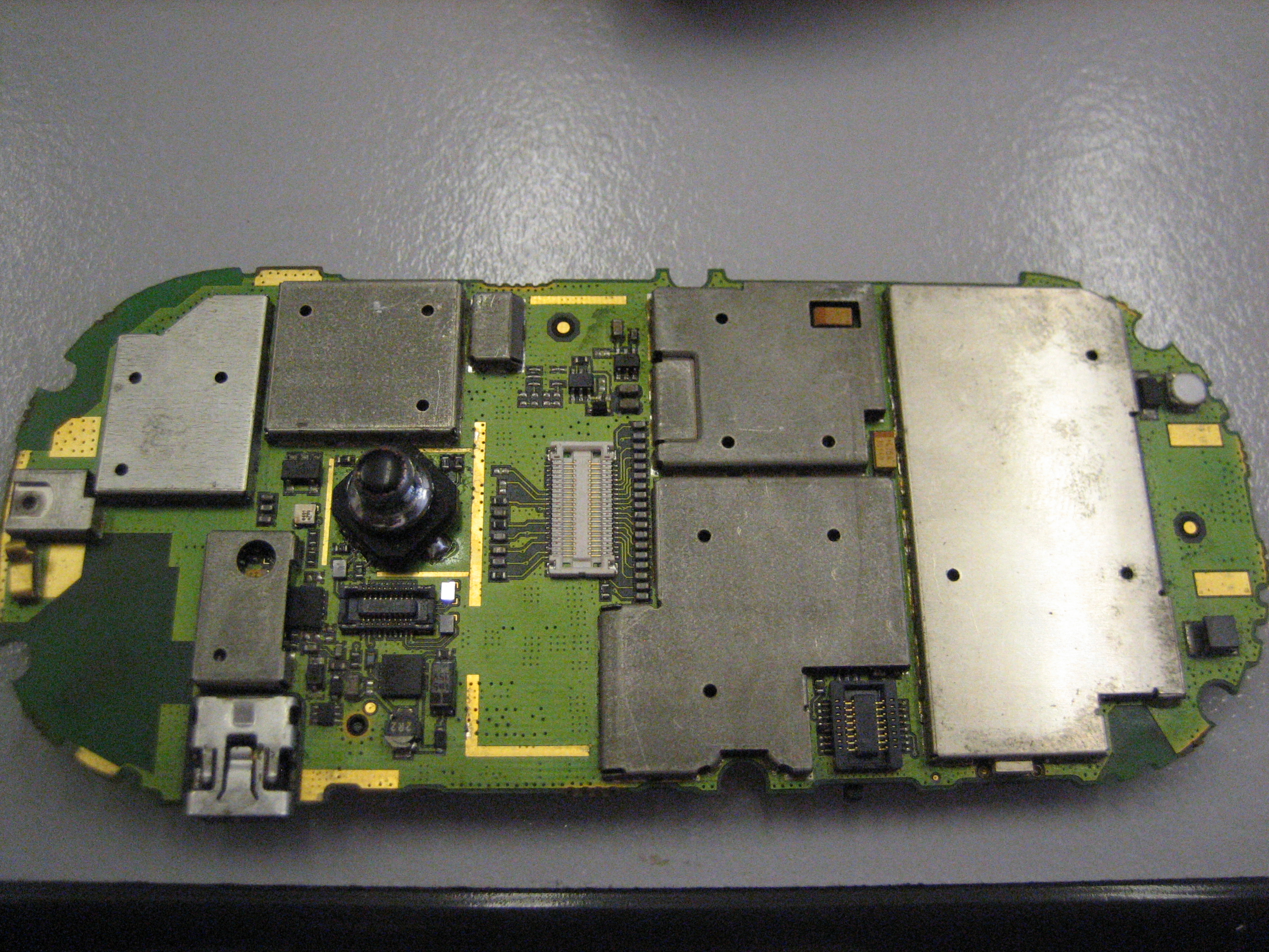

А вот это вот, очень даже интересно! Может и для ROKR E6 есть схемка ?
Тоже не видит флэху.. но в отличии от E2, разьём под флэш, находится на сьёмном модуле и подобной стекляхи ни там, ни на плате я не нашёл(экраны не снимал).

по сути там все просто ремонт не сложный просто надо отзвонить от лапок флешки...
PUNK-398
кстате у е6 под Экраном глянь скорее всего там стекляшка и отзвони резисторы окало флешки скорее всего один какой нибудь просифонил crazy.gif возможно шлейф кирдык

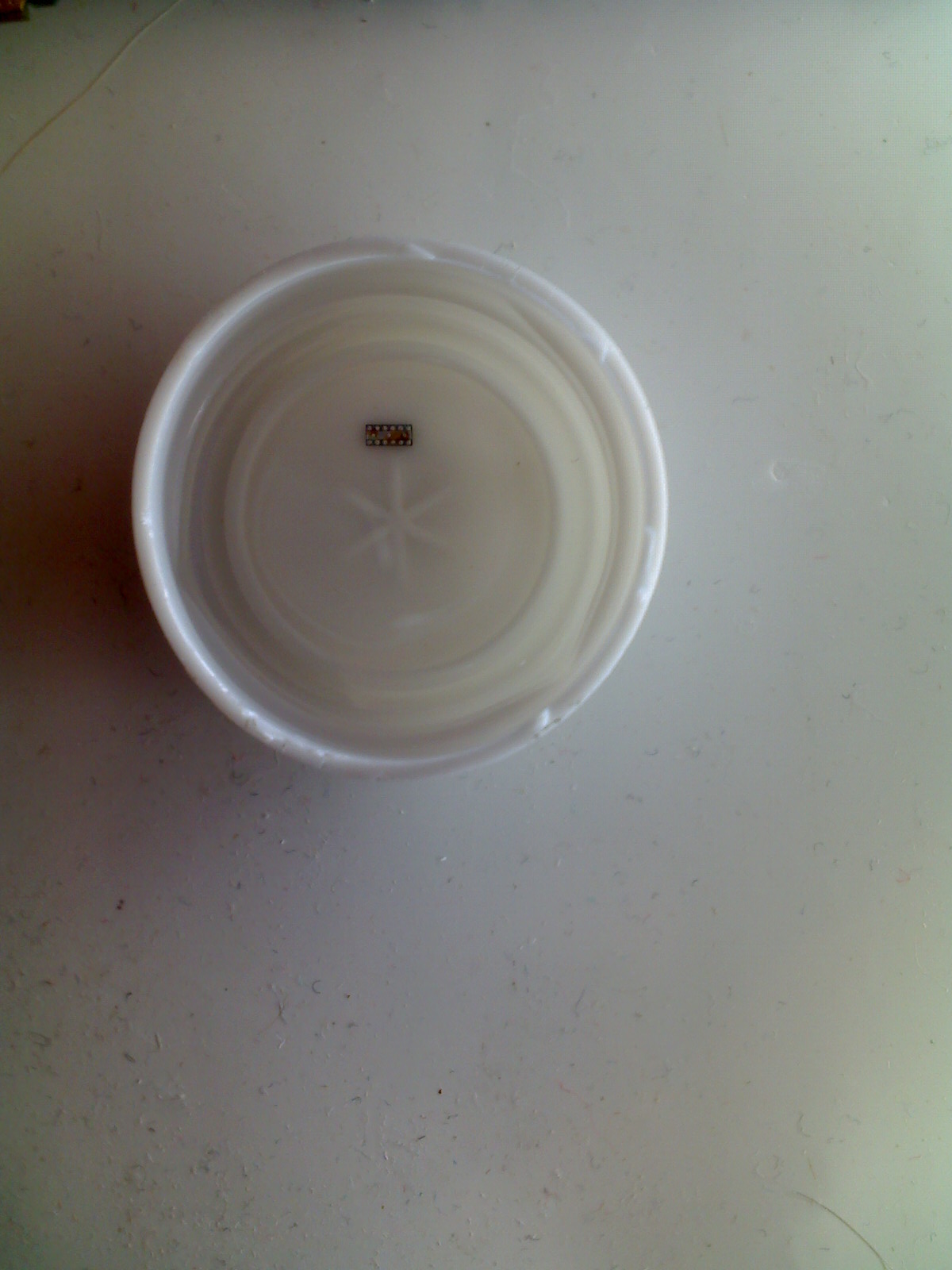

BALU посмотри плиз фото-у друга на е2 меня вот такая "шляпа"-радостный думал перепаяем ща ему стекляху а не нашли ее. может что подскажешь?

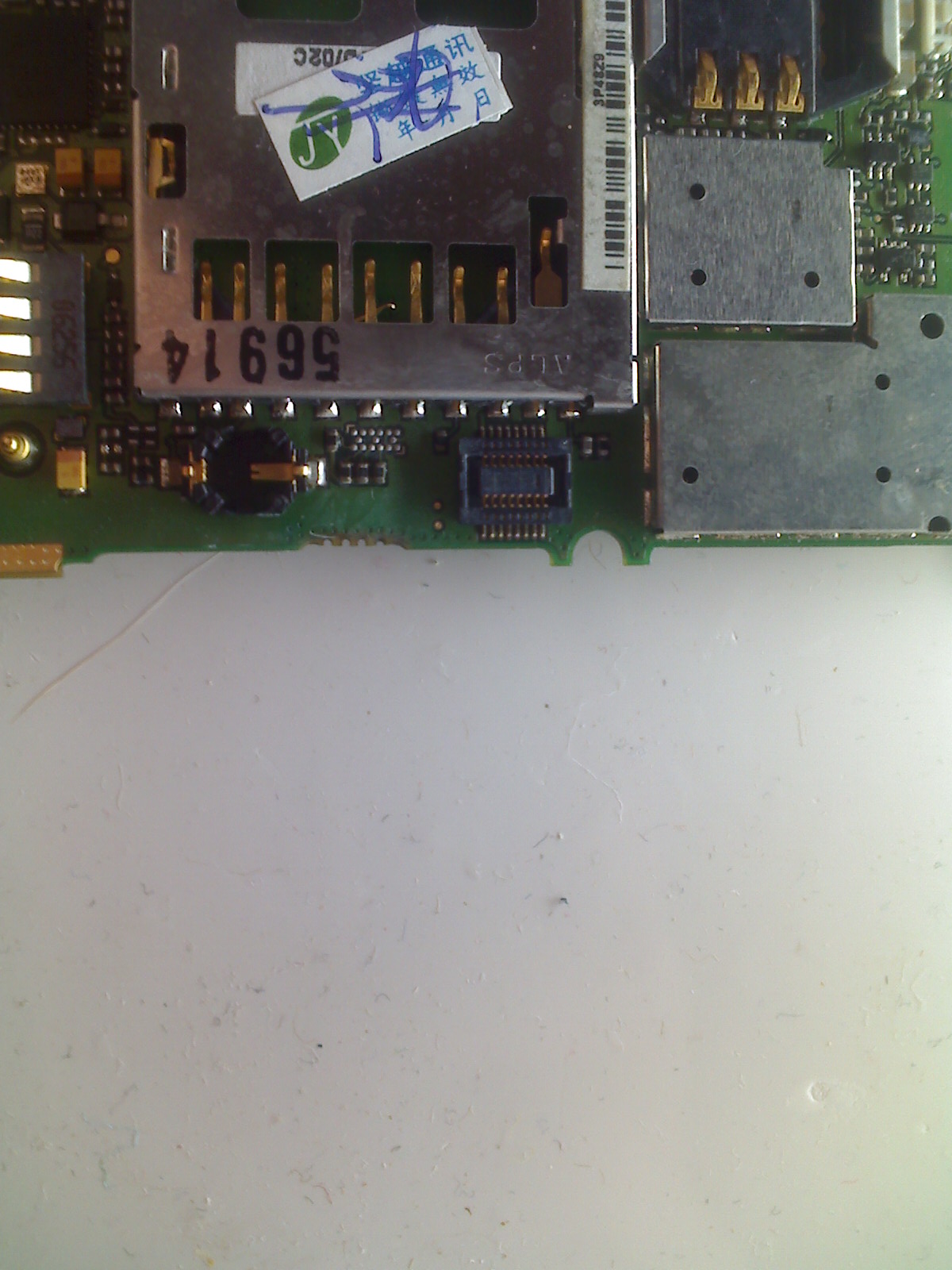

BALU,
Помоги пожалуйста разобраться!
У меня совсем нет такой "стекляшки" на сколько я понял?
на фото видно, что 2 контакта не имеют перемычки между собой... Может в этом беда?

Видимо тема совсем мертва...
Вобщем соеденил я с горем пополам эти два контакта... не помогло.
А где такую "стекляшку" взять чтобы впаять туда вобще не представляю sad.gif
