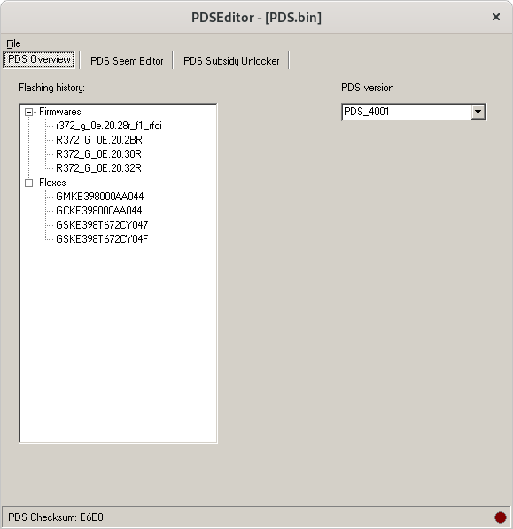

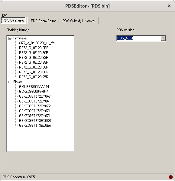

И вот ещё из интересного, история прошивок этих прототипов в PDS с моими небольшими догадками и комментариями.
1. Motorola E398 White + Pink + Silver, MTV, The Black Eyed Peas
Видно, что после заводской RFDI-прошивки для калибровки на данный телефон прошивался практически каждый новый и последующий релиз прошивки. Похоже что прототип активно использовался для тестирования железа и различных релизов прошивок.
2. Motorola E398 Blue + Silver, MTV, The Black Eyed Peas, T-Mobile
Ситуация аналогичная предыдущей, прототип активно использовался сотрудниками для тестирования железа и различных релизов прошивок. Из странностей, нет записи о изначальной RFDI-прошивке. Возможно телефон прошивался для тестов настолько активно, что эта запись просто затёрлась.
3. Motorola E398 Black, MTV
Этот прототип шился всего три раза (помимо RFDI) и видимо был закинут куда-то далеко и впоследствии просто забыт. Фотографии сотрудника Motorola оставшиеся в телефоне датированы только июнем 2004 года, значит что после этой даты прототип особо не трогали и тем более не прошивали. Прошивка в нём очень древняя, вероятно предрелизная.

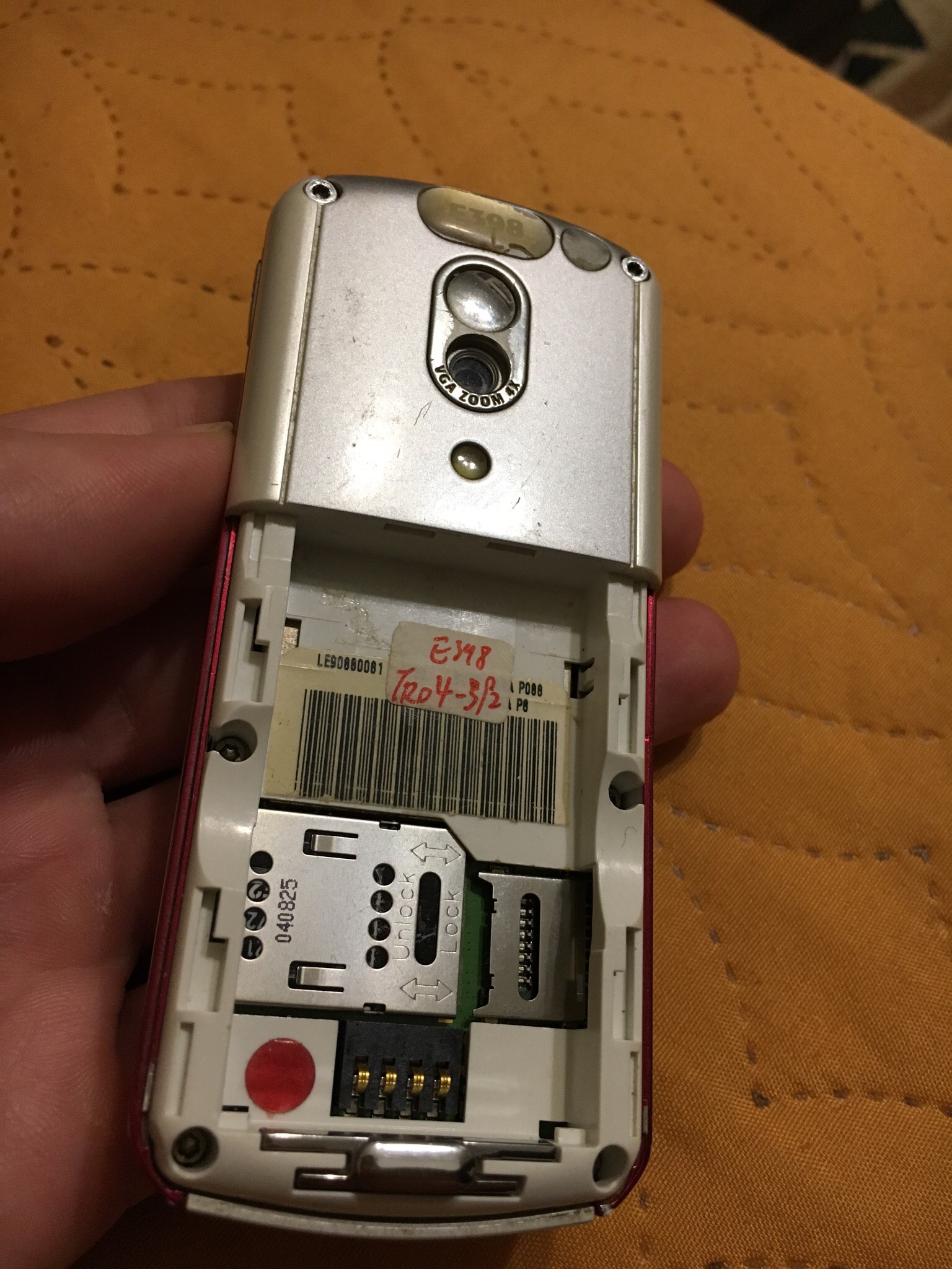

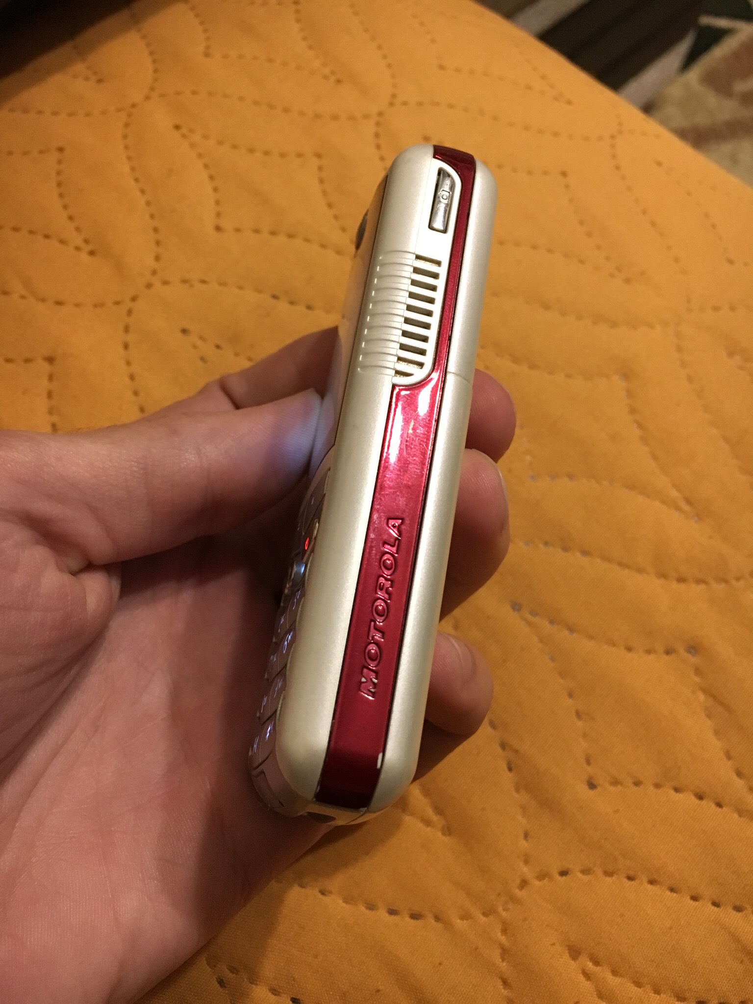

1. Прибытие и внешний осмотр прототипа
Спустя недельку-другую телефон прибыл ко мне для его дальнейшего изучения. Я никогда не держал в руках подобные прототипы E398 (E399) поэтому первые впечатления были довольно интересные. Эта версия корпуса действительно сильно отличается от релизной. Из-за резких переходов на гранях аппарата телефон крепко лежит в руке, но ощущается его некоторая "квадратность", особенно в сравнении с корпусами релизных E398 и ROKR E1. Корпус без Soft-touch покрытия, синий пластик матовый, а серебристый просто гладкий и глянцевый. Задней крышки аппарат не имеет, как и многие инженерные телефоны. Крышка от E398 или ROKR E1 слишком широка, поэтому не подходит к этому корпусу. Пластиковое стекло дисплея большое, фигурно вырезаное, с красивой зеркальной подложкой.
Изображение Изображение
Сравнение внешнего вида корпуса прототипа E398 и релизных E398 и ROKR E1.
Отсек аккумулятора чуть меньше, чем у оригинального E398, поэтому достать батарейку оттуда то ещё мучение. Нужно чем-то поддевать, к примеру, тонкой отвёрткой со стороны противоположной прижимным контактам. Сзади и спереди корпуса имеются силиконовые лейблы с синей надписью "E398", которые нисколько не пожелтели со временем, а значит предыдущий владелец очень бережно хранил инженерный аппарат.
Сравнение внешнего вида клавиатур прототипа E398 и релизных E398 и ROKR E1.
Дизайн клавиатуры у прототипа отличается и довольно сильно, особенно верхний ряд. Любимая многими фирменная кнопка "меню" обладает тактильным рельефом, как и софт-клавиши. Их странная особенность полное отсутствие подсветки в темноте. Подсветка кстати в сравнении с оригинальными E398 и ROKR E1 очень слабая, хотя светодиоды на плате клавиатуры используются одни и те же. Видимо светофильтры в кнопках тяжело просвечиваются. Средний ряд номерных кнопок подсвечивается голубым, а не белым, поскольку внутри этих кнопок стоит светофильтр синего цвета.
Сравнение внешнего вида торцов прототипа E398 и релизных E398 и ROKR E1.
Дизайн боковых сторон, решёток 3D-стереодинамиков, кнопок и серебристого канта существенно отличается. Фирменная надпись "MOTOROLA" смещена в самый низ. ИМХО, у прототипа E398 боковые кнопки может и не выглядят так же стильно, как у оригинального E398, но нажимать их гораздо удобнее, эргономика у них явно лучше. Сам кант здесь реализован просто округлыми вставками по бокам, которые, к слову, при разборке остаются на верхней части корпуса, а не нижней как на оригиналах, где окантовка действительно опоясывает практически весь аппарат.
Сравнение внешнего вида верхней и нижней частей корпуса прототипов E398 и релизных E398 и ROKR E1.
Интересная особенность с петлёй крепления шнурка подвески. В корпусе релизного E398 она с левой стороны, тогда как в корпусе прототипа находится справа и выходит внутрь отверстия для самореза. Гнёзда там глубокие, поэтому для затяжки верхней части корпуса используются короткие винты, тогда как у оригинального E398 винты эти должны быть длинные. Дополнительные отверстия разговорного динамика закрыты белой сеточкой и овальные по своей форме. Гнездо для наушников тоже оформлено несколько по-другому. На фотографиях остальных прототипов в этой теме, где сохранилась синяя или чёрная заглушка, видно насколько она большая и, на мой взгляд, уродливая. Нижняя часть без особых отличий, разве что можно отметить округлое отверстие в корпусе под "CE Bus"-разъём и более большой по размеру силиконовый лейбл "E398".
