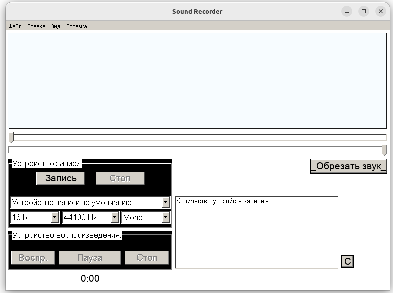

@SEM*,
По "sound_rec Версия 3.4.9 Beta 1" в окружении Wine -- заметил, что если запускать программу "в фоне", то бишь запустить и быстро переключиться на другое окно ещё до того как программа полностью запустилась, чёрнота снова появляется.
Фикс этой проблемы как-то зависит от фокуса окна?

Цитата(EXL @ 23.1.2025, 12:42) *
@SEM*,
Это, скорее всего, особенности библиотек Wine. Я для устранения этого эффекта при инициализации (первичное создание окна) выбирал его принудительную перерисовку (по сути, в Windows эта перерисовка выполняется и так, а в Wine нет, таким образом в текущей версии для совместимости с Wine эта перерисовка выполняется дважды). Так что тут, скорее всего, уже ничего не поделаешь, костыли они такие костыли.. Как говорил классик в одном из видео: "Ну в этой ситуации мы просто наше, это самое, мы уже, здесь наши полномочия все, окончены." laugh.gif
P.S. Вообще эти GroupBox c какого-то перепуга не перерисовываются автоматический (их перерисовка внутри дополнительной функции), а точнее ихний фон (помню что это было связано со свойствами главного окна). Но если поменять свойства главного окна, тогда что-то другое будет криво работать (уже точно не помню что). В общем, в идеале, программу надо основательно переписывать. Как минимум обработчик сообщений от звукового устройства должен быть в отдельном потоке, а не в обработчике главного окна (из-за этого если во время записи изменять размеры окна, то могут быть пропуски в записи или воспроизведении звука). Также было бы неплохо область вывода графика звука запихнуть в отдельное окно, как у многих других программ (например, GoldWave), это бы тоже много упростило. Но это уже переписывать минимум пол кода программы, а в идеале делать всё с нуля. А с учётом такого количества скачиваний это уже не имеет смысла, даже при наличии свободного времени.
