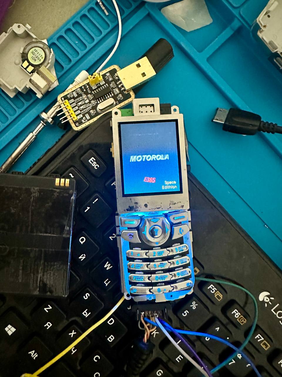

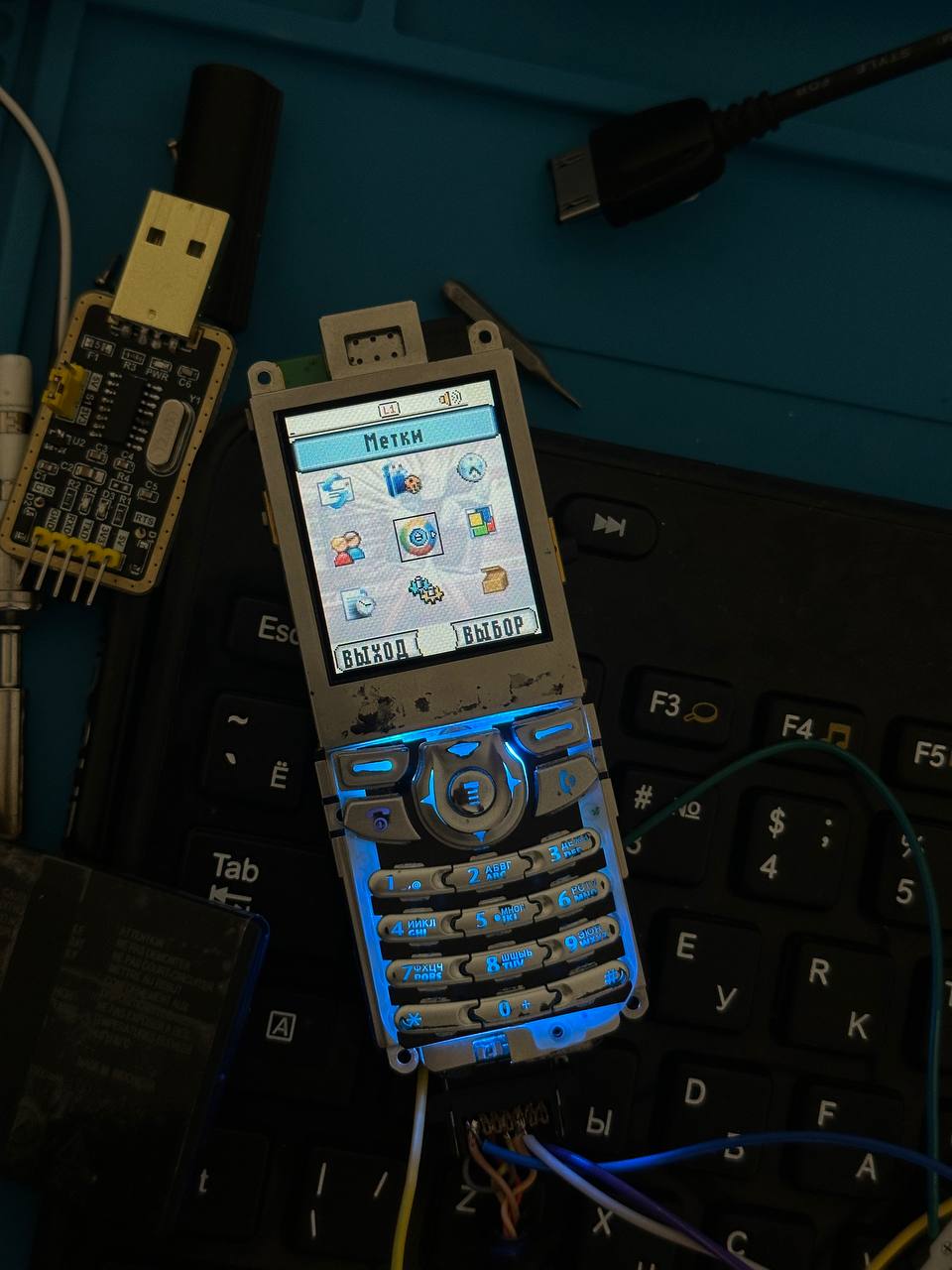

сообщение 23.3.2025, 22:55
Сообщений: 3 143
Diokhan нашёл интересную кастомную прошивку для Motorola E365, описание в архиве.
