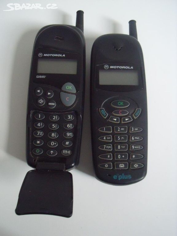

ps.gif Я правильно понимаю, что на фотографии ниже справа D160, а слева D170?

справа С160 в 1800 герц формате. с и d160 есть и прекрасно они работают, пользюсь иногда. и на продажах в авито про 170 также пишут, что все работает на современных картах, видимо, проблема в железе, ежели на 112 даже не дозванивается... надо искать мастера... или купить другой рабочiй? но это всегда можно успеть. а решить проблему тоже хочется, разобраться интересно
