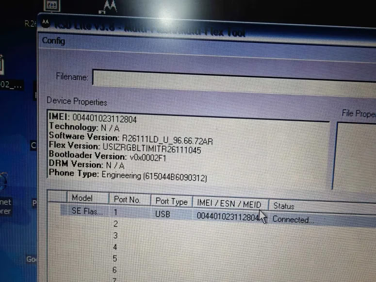

1.5. Запускаем прошивальщик RSD Lite v3.8 и прошиваем в телефон патченную прошивку:
  • FW_L2_L6_V19x_R3511_47R_NoRSA_NoLock_L4c.shx -- Для Motorola SLVR L2, L6, V19x.
  • FW_V235_R3512_6CR_B_NoRSA_NoLock_EXL.shx -- Для Motorola V235.
1.6. Включаем телефон после прошивки, если он не включился автоматически и видим что SIM-Lock пока ещё остался на месте. Далее нам нужно залить несколько SEEM-файлов поочерёдно по обозначенным адресам с помощью любой программы в P2K-режиме:

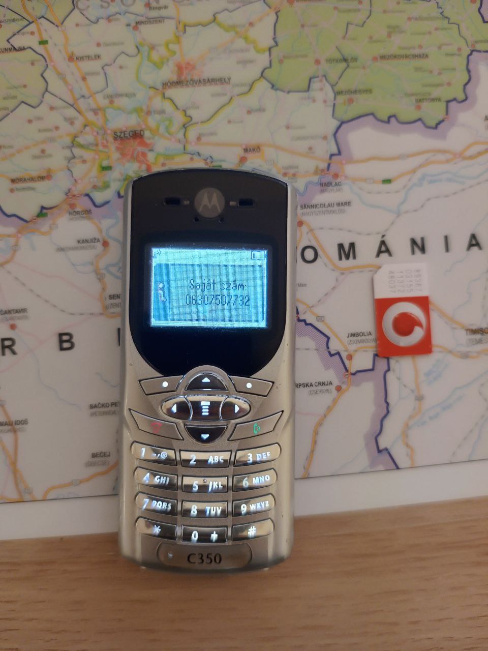

Этот способ снятия SIM-Lock был успешно проверен на древнем телефоне Motorola C550 который работает на Neptune ULS SoC, за проверку спасибо c u b e. Ранее было невозможно снять SIM-Lock на этом телефоне без процедуры Test Point.
Что интересно, опробованный способ в теории должен сработать на таких перечисленных телефонах: Motorola T280, T280i, V60, V60i, V66, V66i, V70, V70i, C350 (без L, потому что C350L использует RSA), C450, C550, A820, A830, A835, T720, T720i, T722i, T725i и Siemens U10, U15. Возможно ещё каких-то других.
Процедура снятия SIM-Lock на подобных телефонах несколько усложнена, бинарные файлы прошивки в них зашифрованы алгоритмом BlowFish, но зато там нет RSA!
Уважаемый Vilko ещё в 2004 году написал на Assembler утилиты для взлома прошивок использующих BlowFish, но эти утилиты почему-то оставались неизвестны широкой публике. А ведь с их помощью на C350, C450 и C550 можно делать кастомные патченные прошивки. Кто знает, если бы они были чуточку известны, может тогда и для "народного телефона" Motorola C350 тоже появились бы кастомные монстрпаки...
Методика снятия аналогично изложенной выше.
1. Берётся любая прошивка для C550, затем она разбирается с помощью RSD Lite или Flash&Backup 3.
2. Кодовая группа CG1 декриптуется утилитой fl_decr.EXE, затем патчится аналогично тому, как это описано в статье выше.
3. Далее пропатченная кодовая группа CG1 криптуется обратно утилитой fl_crypt.EXE.
4. Далее либо собирается SHX-прошивка с этой криптованной и пропатченной кодовой группой, либо же эта CG1 подменяется во время прошивки RSD Lite или MFFT обычной прошивки на шаге "Erase phone memory" или любом другом, следующим за "Creating Image File...".
5. Ошибки checksums после прошивки подобной прошивки игнорируются, телефон должен включиться.
6. Далее проливаются ремонтные SEEMs как это указано в статье выше.
Всё, после перезагрузки телефон разблокируется.

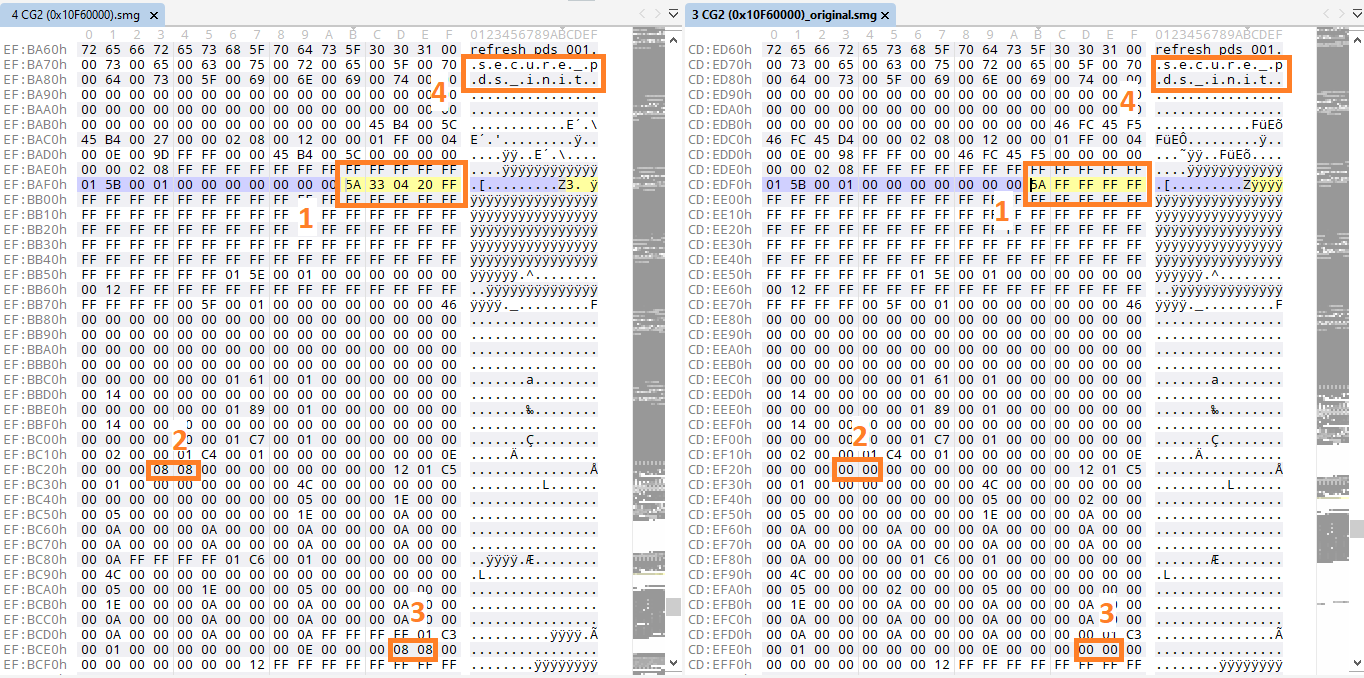

6. Определение наличия SIM-Lock в прошивках.
Прежде чем шить незнакомую но интересную прошивку, неплохо было бы убедиться в том, что она точно не содержит в себе SIM-Lock и если содержит, просто убрать его. У меня было немного времени, чтобы исследовать алгоритм установки SIM-Lock и вот что удалось выяснить.
Как было написано выше, при первом запуске телефона после прошивки операционная система внутри него проверяет наличие файликов /a/system/generic_pds_init и /a/system/secure_pds_init во флексе. В случае их наличия телефон загружает кусочки PDS оттуда собственно в сам PDS и потом удаляет эти файлы. В том случае, если при загрузке кусочков были какие-то ошибки, например, лок телефона уже был выставлен и SEEM'ы залочены, телефон хитро пишет ошибку типа "Flex Error: Phone Subsudy - Locked" в приветствие при включении, но файл данных из которого не удалось записать SEEM'ы в PDS не удаляет. В данном случае установка ошибки в приветствие это просто технический момент инициализации, а не SIM-Lock и чтобы избавиться от появления этого сообщения достаточно удалить вручную файлы /a/system/generic_pds_init и /a/system/secure_pds_init, стереть приветствие в настройках и перезагрузить телефон.
Сам SIM-Lock в файле прошивки находится во флексе в /a/system/secure_pds_init, этот файлик можно достать из флекса с помощью программ FlexParser04 или deflex, см. тему обсуждения здесь: Бинарный флекс. Парсеры . disassemble FLEX, но для удобства можно посмотреть на этот файл прямо внутри сырого CG2.smg в прошивке. Он без проблем ищется по паттерну "015B000100000000000000". Вот какие косвенные признаки того, что флекс содержит SIM-Lock имеются исходя из данного исследования, слева флекс содержащий SIM-Lock, а справа чистый флекс без SIM-Lock:
1. Сразу после паттерна "015B000100000000000000" идут какие-то данные вместо нулевых FF-байт, как в чистом флексе.
2. В PDS SEEM 01C4_0001 записываются два байта 0808, в чистом флексе они выставлены в 0000.
3. В PDS SEEM 01C3_0001 записываются два байта 0808, в чистом флексе они выставлены в 0000.
Чтобы в телефон можно было безопасно прошить флекс с SIM-lock'ом, можно использовать простейший трюк, который когда-то давно описал Vilko здесь. Его идея до безобразия проста: в наглую HEX-редактором прямо в CG2.smg меняем имя файла secure_pds_init на любое своё, к примеру, nolock_pds_init и телефон не будет применять этот файл после прошивки флекса и первого включения. Имя этого файла находится чуть выше указанного паттерна, оно обозначено на скриншоте под номером "4". Точные паттерны строк:

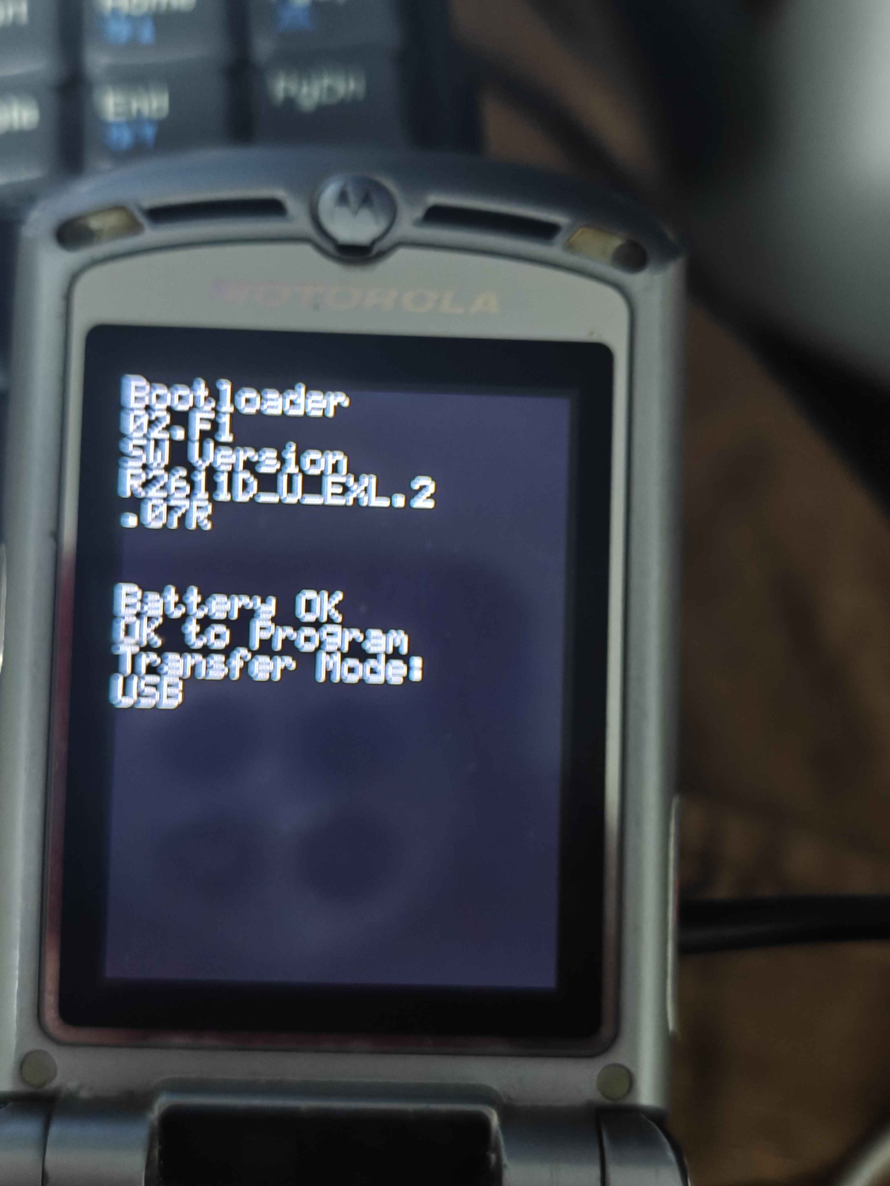

1. Любой телефон Motorola, который входит в режим Bootloader при нажатии кнопок "*", "#" и "Красная трубка".
2. Установленные драйвера для телефонов Motorola, к примеру, Motorola USB Driver x64 v3.7.0.
3. Установленный прошивальщик RSD Lite или PST/MultiFlashFlexTool, например, RSD Lite v3.8.
Трюк заключается в следующем:
1. Подключаем телефон Motorola в режиме Bootloader к ПК и ждём когда он определится в прошивальщике.
2. Выбираем SHX или SBF прошивку, которую хотим распаковать. Для любой модели телефона, а не только той что у вас имеется.
3. Нажимаем кнопку "Start".
4. Быстро отключаем ваш телефон Motorola от компьютера!!!
5. Прошивальщик корректно распакует прошивку и напишет ошибку в конце процесса, поскольку телефон ваш был отключен.

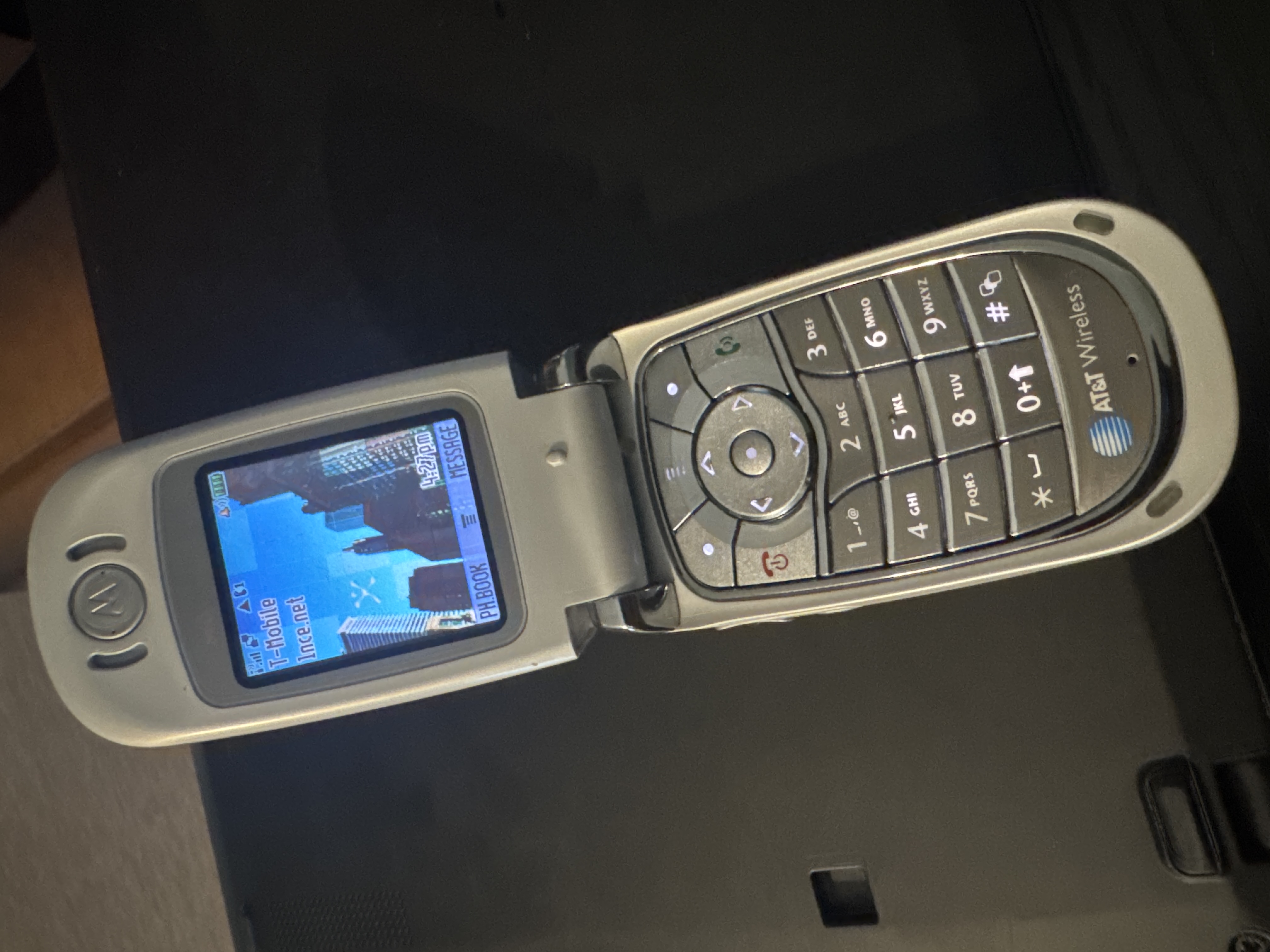

Этот способ снятия SIM-Lock был успешно проверен на Neptune LTE-телефоне Motorola V190, залоченным под Cingular. Спасибо RedillGMV за тест.
сообщение 25.1.2024, 19:13
Сообщений: 3 130

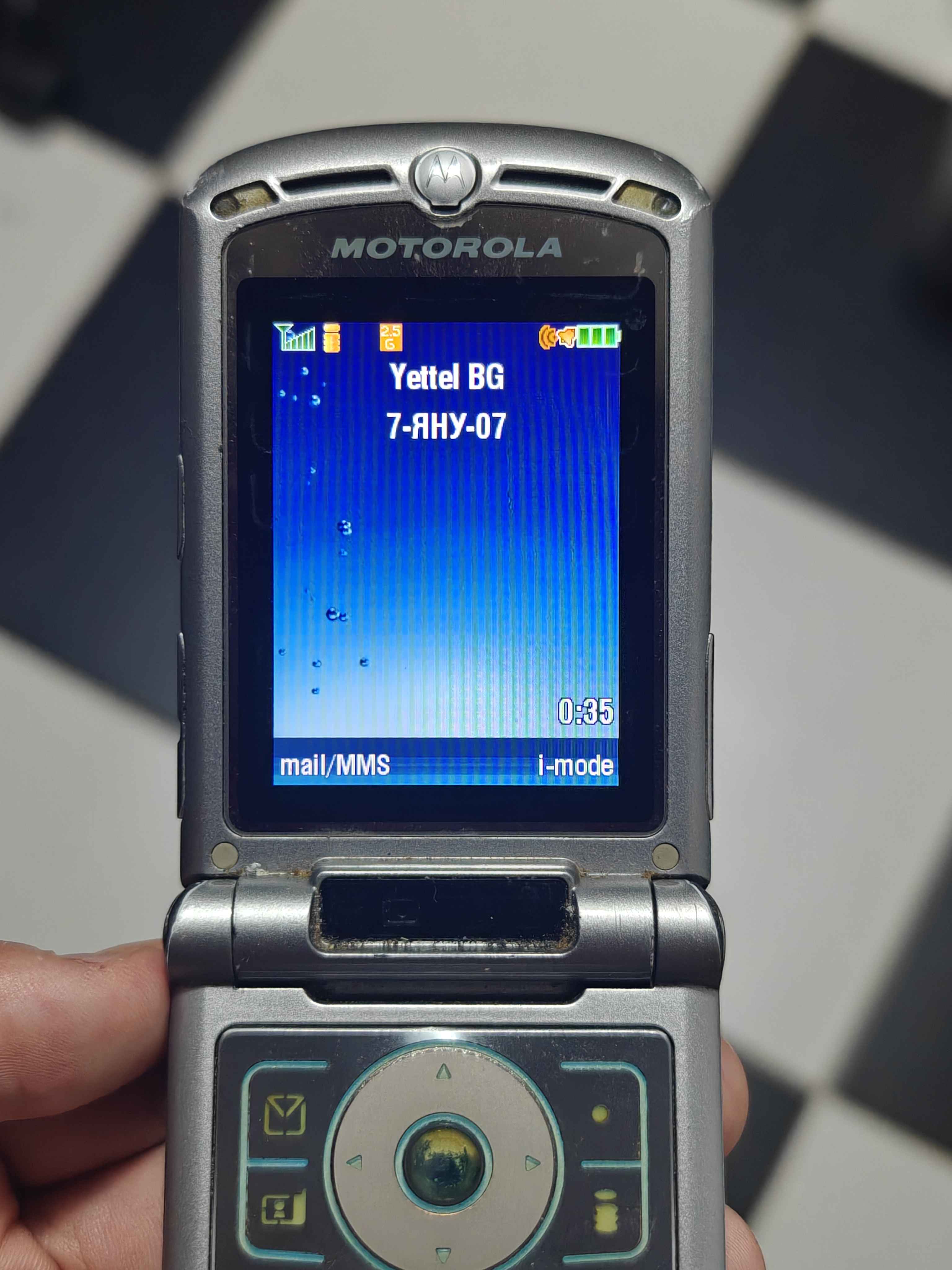

По этой же методике был разлочен Neptune LTE аппарат Motorola RAZR V3. Единственное отличие состоит в том, что сперва на RAZR V3 нужно понизить бут с 08.xx до 07.D0 по методу этой темы: Слазим С Подписанного Бута V3, чтобы обойти RSA без проблем.
Спасибо MC4f за тест.

Этот способ снятия SIM-Lock был успешно проверен на Rainbow POG-телефоне (M*CORE) Motorola E770v, спасибо большое Diokhan за эксперименты, он залочил специально свой телефон чтобы проверить этот метод и успешно снял SIM-Lock после.
Процедура примерно следующая. Заливается стоковая прошивка, потом на самом аппарате снимается RSA, затем сливается с него CG1 и правится сабжевая таблица, после чего патченный CG1 заливается и далее проливаются обнуляющие SIM-Lock SEEM'ы.
Насколько я помню, ранее было невозможно снять SIM-Lock на этом телефоне без процедуры Test Point. Но простота доступа к точке на E770v позволяет провести эту процедуру быстро и максимально безболезнено.

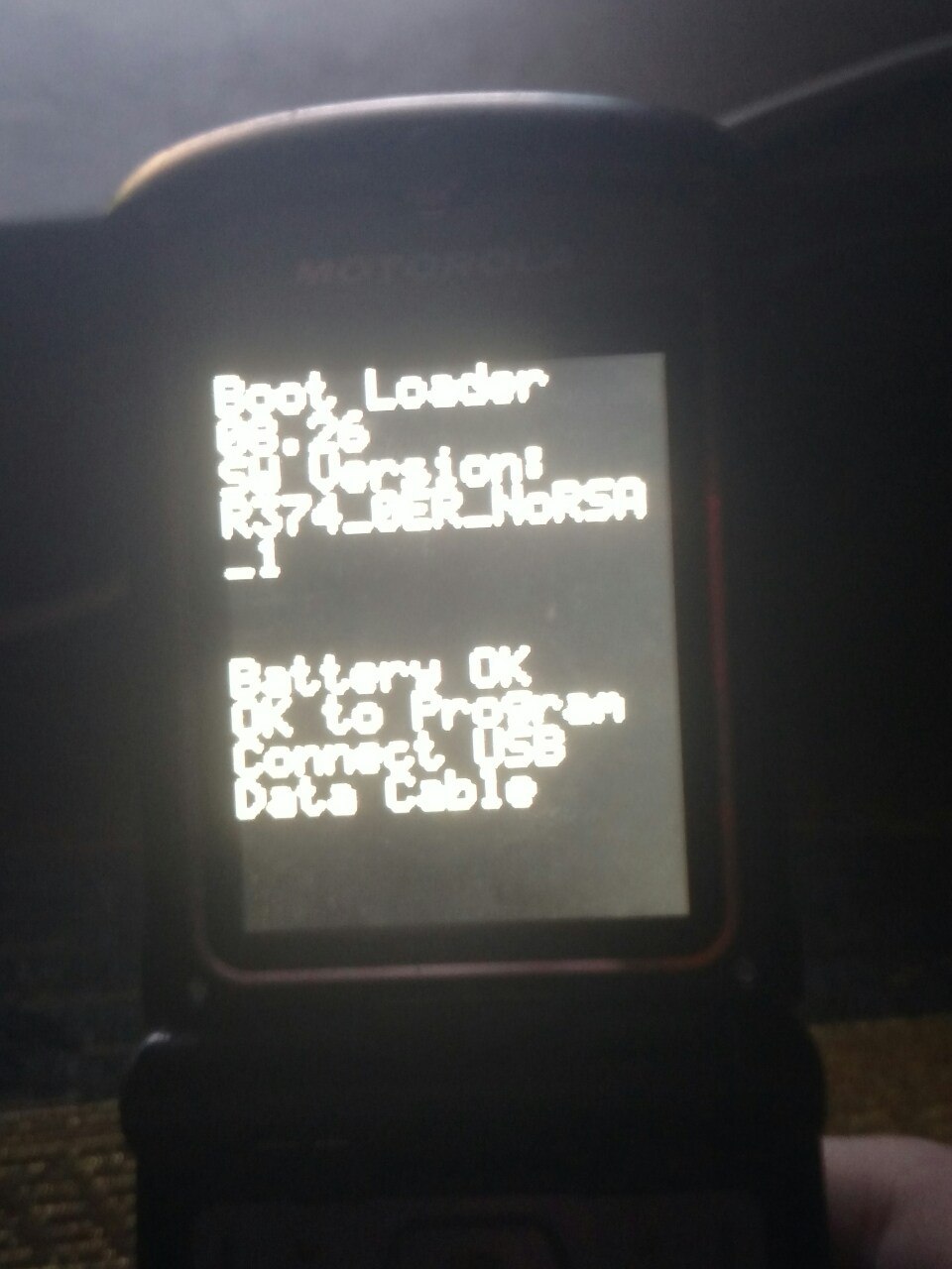

Были разлочены два классических V3 от операторов Movistar и A1 Vodafone пользователей Spiro и maren, оба были с бутом 07.E0, попытки разлочить их через P2K Easy Tool не увенчались успехом.
Патченная прошивка работает для бутов 07.D0 и 07.E0, но с бутами 08.xx могут быть проблемы, требуется понизить их до 07.xx, методы понижения без Test Point описаны в этой теме: Слазим С Подписанного Бута V3.

Был разлочен Motorola C350L пользователя quailstorm, процедура разлочки сводится к следующему:
1. Делаем Full 8 MB ROM Backup с помощью утилиты C350L_Backup
2. Патчим этот дамп сняв RSA (подробнее тут) и сняв защиту на запись PDS SEEMs как описано в этой теме.
3. Прошиваем обратно патченный Full 8 MB ROM Backup с помощью утилиты C350L_Backup
4. Проливаем Unlocking PDS SEEMs.
Телефон разлочён!

Благодаря недавно найденному способу взлома RSA на бутах 08.2x появилась возможность разлочить V3 на высоких бутах без опасной процедуры по понижению Boot Loader 08.xx => 07.D0!
В теории это работает даже на 08.28 и 08.29!
Для разлочки телефона нужно просто прошить патченную прошивку если у вас бут 08.2x и затем пролить SEEMs через P2K Tools VS.
https://firmware.center/projects/EXL/Motoro...4_UnlockKit.zip
Прикреплённые файлы:
Прикрепленный файл V3_R374_UnlockKit.zip   ( 18.49 мегабайт ) Кол-во скачиваний: 300
сообщение 17.2.2025, 16:43
Сообщений: 3 130
Теория обхода RSA на V3/R374/08.29 подтвердилась на практике, были разлочены два залоченных V3 пользователя MC4f на высоких бутах 08.29
Unlock-комплект в сообщении выше.

Был разлочен Motorola C350 (оригинальный Neptune LT/LCA) пользователя quailstorm, процедура разлочки похожа на процедуру разлочки C350L и сводится ко внимательному чтению вот этого мануала: Бекап с C350/V150/C450/C550
1. Делаем Full 8 MB ROM Backup с помощью утилиты ramldr.exe
2. Патчим этот дамп сняв защиту на запись PDS SEEMs как описано в этой теме.
3. Прошиваем обратно патченный Full 8 MB ROM Backup с помощью утилиты ramldr.exe
Телефон разлочён!
Инструкции на английском, которыми мы разлочили телефон.
Unlocking С350 Classic (Blowfish) is possible but also somewhat complicated. Unlocking methods are similar to C350L but... they aren't well tested.
Method 1 (RSD Lite):
1. I will prepare patched CG1 binary for 37R.
2. You will use a special trick to replace CG1 when flashing your phone.
3. Upload unlocking SEEMs.
Method 2 (Ramldr):
1. Use Ramldr utility with RW RDLs to fully dump your C350 (8 MB ROM).
2. Send dump me back I will patch it.
3. ERASE in Ramldr and flash the patched ROM.
4. Upload unlocking SEEMs.
Both methods are somewhat risky because they aren't well tested.
Backup your C350 first:
1. Check that battery is >60% charged. Power off phone.
2. Push *, #, Red (End) buttons together then connect phone to PC.
3. Run ramldr.exe
IMPORTANT STEP
4. Set the following parameters:
Base addr: 01FD0000
Entry addr: 01FD0010
5. Push "Send RamLdr" button then select lca_8mb.ldr
6. Wait for ACK JUMP in log output.
IMPORTANT STEP
7. Set the following parameters:
Base addr: 00000000
Entry addr: 00800000
8. Push "Save mem" button and wait for ~10 min
ramldr.exe may hang at this point so just keep an eye on the file size of 00000000 next to the ramldr.exe program.
Motorola C350 flashing procedure using ramldr.exe (risky):
3. Run ramldr.exe
IMPORTANT STEP
Base addr: 01FD0000
WARNING! WARNING! WARNING!
Before pressing the ERASE button, prepare all necessary files and addresses:
- 00000000_Patched.bin (Unpacked)
- 00000000 address in copy-paste buffer
DANGEROUS STEP. BE VERY CAREFUL!
7. Push "Erase" button and wait for ACK ERASE in log output (3-5 mins)
IMPORTANT STEP
8. When ACK ERASE appears immediately set the following parameter:
Base addr: 00000000
IMPORTANT STEP
9. Push "Send Binary" button then select 00000000_Patched.bin file.
10. Wait for ~10 min.
ramldr.exe may hang at this point and may not display the process!
When _ADDR_007E00009C appears phone is flashed.
Disconnect it, pull out then insert battery and try to power up phone.

сообщение Вчера, 2:07
Регистрация: 13.4.2025
Пользователь №: 254 244
Модель телефона: V600, t725e, t722i
Chillin
The first successful unlock of a Patriot Motorola thanks to EXL. EXL has helped me unlock 3 phones and revive a rare T725E that I accidentally erased the PDS on and today has helped me unlock a Motorola T722i. Thank you so much EXL you are amazing!
