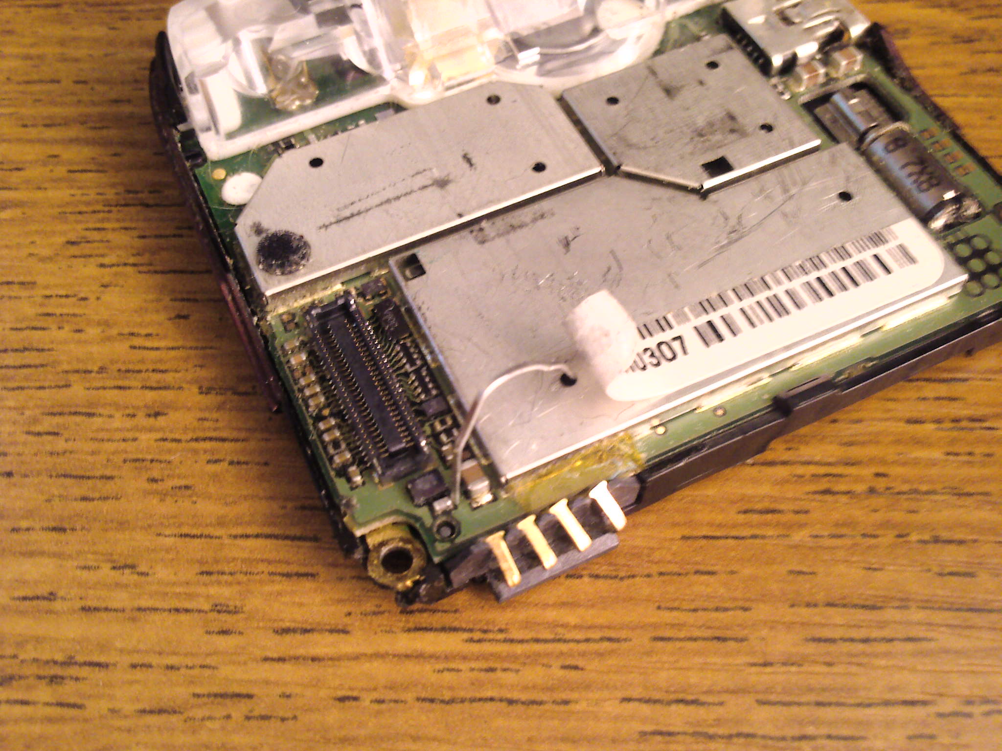

Случай 10: Пример редкого случая, при ошибке тела Critical error 01 1B, Когда все выше перечисленное не помогает (опробовано и описано для л7).
- прошить бекап с помощью программы mstool_8r_FREE. Способ описал DeQuick2006 за что ему и спасибо. Возможен такой вариант, что эта программа поможет и ВО ВСЕХ ПРЕДЫДУЩИХ случаях и по отношению ко ВСЕМ приведенным моделям (НЕ Проверенно). Так что не спешите делать тп или нести телефон в сц.
Случай 11: После того как на телефон SLVR L7/ v360/ v3i/ v3r был прошит флекс, телефон не включается, компом не определяется. аккум заряжен.
- в подобной ситуации многим помогло замыкание контактов.
Цитата(PiXX @ 23.3.2007, 21:13)
1-вытаскиваем акум
2-замыкаем 1 и 4 контакт (телефон кладем флипом вниз и считаем слева)
3-суем акум обратно
4-ждем секунд 15 и вытаскиваем иголочки с 1 и 4 контакта
5-тремя магическими кнопками(не Ctrl+alt+del ) телефон входит в бут
6-прошил бекапом и все пучком

Если тебе заменилл контролер, а телефон все в бланке и не шьеся, возможно ты что нить еще зацепил...
вобшем отлал тело опять в ремонт ждем что скажут!

У меня два аккума, один на зарядке, второй заряжен (заряжаю "лягушкой"). Выкладываю фото, как замыкаю
Fenja: ну замыкается на другой строне резистора(или что там стоит) и лягушкам я послденее время не доверю. Вольтметр есть? Сколько вольт?
Я уж по-всякому пробовал замыкать. Вольтметра нет, я пока на лягушку не жаловался, всегда до 100 процентов заряжала ( часа 3-5 заряжаю). Подсоединял и в передние и в задние порты, везде "неопознанное устройство"
ТП все же удалось сделать, бут перепрошил, но все так же осталось, тело не реагирует
Fenja: Все так же бланк? Пиши подробнее
Замкнул, тело во флешбекапе отреагировало, отослал команду - результат: SBLANK, далее через ramldr2_0.31 прошил бут, результат соответствовал картинке https://forum.motofan.ru/index.php?act=Attach&type=post&id=161388, но телефон так же в отключке.

С пач_бутом шью, А вот нащет тп неуверен..............Цеплял две микрушки одна (та что с права на рисунке) искрила, я прибором померял.......там цепь от + батареи к ближнему контакту (на рисунке) и на землю (с чем коротить микруху для тп) Я думаю что это впринцепе нестрашно (если там цепь)
Фото стырил у BEAST. Красными кругами выделил микрушки кот цеплял. Черную цеплял сверху (на корпус). А зачем? Тебе точки ТП мало?

Loader sending at addres 03FD0000AD
Ready
Write BOOT
И все. Тело вырубается. Как его прошить?
Fenja: Вот ты написал... поэму... Оригинальный бут вообще то 0А.52/0А.30. И ненадо самодеятельности. Делай по универсальному способу.
Дак я и делаю все как описано. Бут шьется а прошивка нет.
Fenja: Когда изитулс шьет с такой ошибкой делают так:
- заряжают акум
- кабель в другой порт, сзади компа
- переливают бут
- если не помогло, пробуют на другом компе и прочее
- и я видел вариант, что была такая ошибка, когда телефон думал что ТП не разомкнут, ибо чел отобвал резистор на плате и получил вечный бланк. Поэтому я у тя и спрашивал, оторвал ты что или нет. Я не знаю могло ли повлиять то, что ты коротил корпуса микросхем на массу. Качай на сайте схему v3i и смотри.
Fenja: З.Ы. СКажи какой код устройства? Если не знаешь как посмотреть - гугль знает smile.gif

Ну а я все с той же проблемой sad.gif Заметил только что, тело в бут заходит БЕЗ ПОДСВЕТКИ и тут же выходит при отпускании красной кнопки sad.gif sad.gif Что это может быть?
Fenja: Ты прочитал про код устройтва? Судя по тому что ты коротил на плате, это может быть все что угодно.
Код устройства? Это что?
Fenja: У меня иногда такое ощущение что я пишу не по-русски. Я ж написал - что если не знаешь - в гугль, или поиск по форуму. Может всетаки прочитаешь что я написал, а потом будешь задавать вопросы.
Сообщение отредактировал Fenja - 15.6.2009, 19:18

V3i
попал под дождь - турба намокла . отключил сразу батарею. дома разобрал промыл спиртом. собрал грузится до бутскрина (причём он нормально видится только под уголом градусов этак 45) и всё . на зарядки не реагирует . по * # - откликается .. пишет что батаеря села и программировать нельзя .
прочитал форум .. статья про "купальщики" не помогла .. надо вытащить оттуда книжку записную.
что Отцы посоветуют ? опыта работы с такими трубами нет . =(
Заряди акум универсальной зарядкой или проводками от родной зарядки
True Amarr
сообщение 8.7.2009, 11:00
Сообщений: 42
Регистрация: 8.7.2009
Пользователь №: 202 537
Модель телефона: None =)
Рейтинг: 18
зарядки нет . от Mpx 200 я думаю может подойти ? кстати труба начала проявлять непонятные признаки жизни .. она сейчас на USB кабеле .. винда выдала - новое USB устройтво неопознано .
труба поморгала и вырубилась
Fenja: Разъем чистил?
Добавлено позже (8.7.2009, 15:15):
да .. заряжаю батарею на прямую .. но дело не в этом . как до мозгов его добраться ? соственно сам то вопрос изначально был такой smile.gif
Добавлено позже (8.7.2009, 16:12):
батарея заряжена .. труба в boot mode / читаю флеш анд бекап .. smile.gif потом попробую перепрошить ..
потом попробую всётаки выьащить книгу и тд с телефона
Сообщение отредактировал Fenja - 8.7.2009, 11:10
