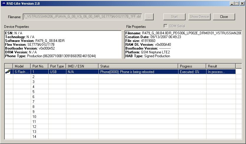

Случай 1: Прошивал телефон SLVR L7/ v360 с помощью https://motofan.ru/soft/ РСД 2.5. Все кодовые группы прошились успешно, но телефон не включается (все время в буте). Что делать?
Как правило суть проблемы заключается в следующем: изначально при покупке стояла прошивка AER/EOR. Вы решили прошить пользавательского монстра, например The Hot Mix для л7/в360 на основе прошивки ACR. ?или любого другого монстра, основанного на ней или отличной от ER\EOR) Что бы восстановить работоспособность телефона необходимо стделать следующее: скачать заводскую прошивку AER/EOR (при отсутствии бекапа) и прошить ее с помощью РСД 2,5 и выше (то же касается и бекапа)
В чем ошибка: на эти 2 прошивки можно ставить только их.
Что сделать, если телефон восстановлен но по прежнему очень хочется оформление из пользовательского монстра: вам просто нужно подобрать себе пользовательского монстра либо почитать эту тему Слезаем с Aer/eor без ТП !
Случай 2: Прошивал телефон SLVR L7/ v360/ v3i/ v3r с помощью Fkash&Backup 3 и во время записи в телефон CG 1 система выдала ошибку.
В чем ошибка: данная программа не всегда и не у всех корректно прошивает первую кодовую группу, поэтому ставить всю прошивку с ее помощью не рекомендуется
Что делать: Прошить телефон с помощью программы https://motofan.ru/soft/ РСД 2,5 и выше...

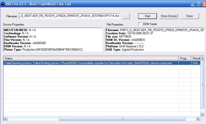

Случай 3: Во время прошивки SLVR L7/ v360/ v3i/ v3r с помощью РСД 2,5 и выше на определенном проценте выскакивает ошибка и в буте написано Phone Code sig error (или любую другую ошибку). Что делать?
Необходимо (с учетом случая 1 для л7/в360) попробовать следующие методы, пусть даже сели вы считаете их абсурдными
а) заярядить батарею
б) в папке C:\Program Files\Motorola\ https://motofan.ru/soft/ РСД Lite удалить все файлы с расширением .log и попытаться рошить телефон
в) в сочетании с пунктом 2 переткнуть кабель в другой порт
г) сменить кабель на другой (не забывая про пункты 2 и 3)
е) Прошить телефон с помощью программы USB-Smart Cyclone P2K Easy Tool v.3.9 ENU
ж) если выше перечисленное не помогает- попробовать прошить телефон на другом компьтере (не обязательно на одном)
если эти 6 пунктов не помогли, смотри Случай 7 пункт в

Случай 4: Во время прошивки SLVR L7/ v360/ v3i/ v3r с помощью РСД 2,5 и выше на определенном проценте вылетела ошибка. В буте написано Mem_Map Blanck, а компьтер определяет телефон как неопознанное устройство.
Что это значит: телефон в бланке - режиме, когда бутлоадер отключен
Что делать: Необходимо скачать программу USB-Smart Cyclone P2K Easy Tool v.3.9 ENU и прошить заводскую прошивку, которая была написана в буте

Случай 7: После манипуляций с телефоном SLVR L7/ v360/ v3i/ v3r он перестал включаться и в бут не входит (все варианты)
а) пробуем зарядить батарейку на полную и перевести телефон в бут.
б) Если выше перечисленное не помогло то остается 2 варианта
- 1) отнести телефон в севисный центр
- 2) самостоятельно сделать ТестПойнт, подробнее тут или тут

andrey_serjant,
Ты не сюда пишешь, пиши сюда Помощь новичкам. Новых тем не создавать.
А вообще на в3ай 3д игры не идут, смотри здесь игры Игры и Java. JavaGames
dead_V360
сообщение 16.8.2009, 14:04
Регистрация: 16.8.2009
Пользователь №: 204 600
Модель телефона: v360
ребята помогите
телефон был по ошибке убит все востановил делал ТП
начинаю шить FB виснет на середине процесса прошивки и РСД так же на 17 процентах останавливается и пишет
"Failed flashing process. Failed flashing process. Phone [0000]: Error flashing subscriber unit. Device API Error: 0xE0030009 Address: 0x10098000 Command: ADDR (0xE 0231009); phone connect"
что делать? если такой вопрос был то извините за не внемательность и киньте ссылку

Люди помогите,убил l7
вобщем тело в бланке всё время включаю RSD lite сра3у окошко (phone failed initial security verification check.HAB error 0x4E)
IMEI/ESN/MEID: N / A
Technology: N / A
Software Version: N / A
Flex Version: N / A
Bootloader Version: v0x000300
DRM Version: N / A
Phone Type: Production (941002D00F0A099B4F7BEE658ADC)
при попытке залить заводскую прошивку пишет см рис
при попытке залить 4ерез ФБ всё норм заливаеться после прошивки тело опять в бланке
