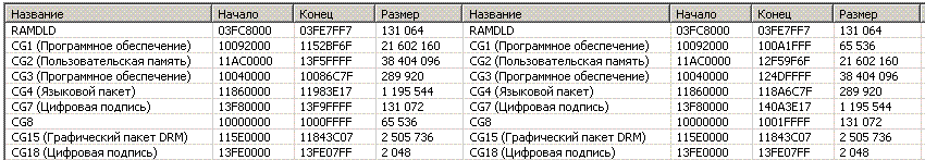

Вобщем нашел монстрпак с R452G_G_08.11.05R, теперь другая проблема - в меню Flash&Backup 3.0.6(и 3.0.4 тоже) Обработка прошивок по "Сохранить как" в SMG или SHX, группы CG смещаются, подозреваю что корректно это работать не будет.
До сохранения и после:
Это что-то у меня с руками или это профиль или еще что-то? Как бороться? Какие есть варианты поменять прошивку кроме FB3?
И последняя напасть Critical Error 1337 которую рисует телефон при попытке прошиться через RSDLite с чем связана? Ведь он так пишет на одну и ту же прошивку...только в зависимости от убитости телефона и одному ему известных причин он ее то шьет, то нет.
Сообщение отредактировал Белый_Сокол - 23.10.2007, 19:38
