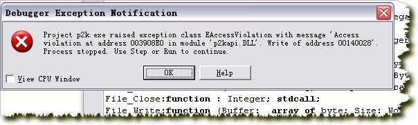

:o When I use the function File_List,it cause a fatle error(DELPHI 7), and then the program will be exit?
Anybody know?TKS!!
And when I use debug mode,delphi 7 will prompt a error message like this:
Anybody know?TKS!!
Try this:
procedure TFileman.RzBitBtn1Click(Sender: TObject);
type p2krec = packed record
Size,Attr:Longword;
Name: array [0..$1F7] of char;
end;
var
FL: array of p2krec;
Count,c,i:integer;
begin
Count:=File_COunt('a','*.*');
SetLength(fl,count);
c:=File_List(FL[0],Count);
if C<>-1 then begin
  for i:=0 to Length(FL)-1 do begin
 Rzlistview1.Items.add.Caption:=inttostr(i);
 Rzlistview1.Items.Item[i].SubItems.Add(FL[i].name);
 Rzlistview1.Items.Item[i].SubItems.Add(Inttostr(fl[i].size));
 Rzlistview1.Items.Item[i].SubItems.Add(Inttohex(fl[i].attr,8));
 end;
end else showmessage('Unable to load filelist');
end;

Thanks a lot,Synergy!!!
my question have been so solved.
I didn't announce the structure "p2krec",so caused the question!

А кто-нибудь ещё писал под 3G телефоны?
dwALX
сообщение 21.8.2006, 9:48
McLaren fan
Сообщений: 230
Регистрация: 27.4.2005
Из: Саратов
Пользователь №: 41 466
Модель телефона: MOTOMING A1200e
Рейтинг: 399
engel,
c E1000 работает. Лучше бы выложил кусок кода, глядишь и разобрались бы в чем проблема, а так даже желания нет гадать.
engel
сообщение 21.8.2006, 14:02
Сообщений: 285
Регистрация: 2.5.2005
Из: Беларусь, Дзержинск
Пользователь №: 41 735
Модель телефона: Nokia 5320
Прошивка: 04.13
Рейтинг: 48
var   s             : array[1..5156] of byte;
function File_Create(FileName:String;Attribute:Integer): Integer; stdcall; external 'p2kapi2.dll';
procedure StatusProc(Status: Integer); stdcall;
begin
 case Status of
   0 : begin
     Form1.StatusBar1.Panels.Items[0].Text := 'Поиск телефона';
   end;
   1 : begin
     Form1.StatusBar1.Panels.Items[0].Text := 'Телефон подключен';
   end;
 else
   Form1.StatusBar1.Panels.Items[0].Text := '';
 end;
end;
procedure TForm1.FormCreate(Sender: TObject);
var  connstat: Integer;
begin
 connstat := P2K_Init(@StatusProc);
 if connstat = 0 then StatusBar1.Panels.Items[0].Text := 'Поиск телефона';
end;
procedure TForm1.BitBtn1Click(Sender: TObject);
begin
 File_Create('/a/mobile/system/audio_cfg.db',0);
 File_Read(s,5156);
 File_Close;
end;
dwALX
сообщение 21.8.2006, 15:05
McLaren fan
Сообщений: 230
Из: Саратов
Рейтинг: 399
engel, а как у тебя File_Read объявлена?
Если ты взял объявление из delphi.txt то там ошибка (его никто никогда не проверял, и не мешало бы как следует проверить [ну не пишу я на дельфи, что тут поделаешь]), надо:
function File_Read(Buffer: pointer; Size:integer): Integer; stdcall; external 'p2kapi2.dll';
надо везде где используется массив (array of byte) переделать на pointer, так все-таки вернее.
File_Create('/a/uaprof_url.txt',0);
File_Read(@s,51);
File_Close;
после этих изменений у меня перестало вылетать.
engel
сообщение 21.8.2006, 17:04
Сообщений: 285
Прошивка: 04.13
Рейтинг: 48
Спасибо. Всё заработало!
