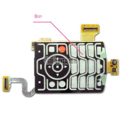

Цитата(325807 @ Вчера, 22:06)
а что за подложка клавы?
Типа такого, тока на фотке шлейф от в3.
325807
сообщение 17.2.2010, 15:47
Регистрация: 26.1.2009
Пользователь №: 192 121
Модель телефона: v3i
Нету, а она играет большую роль?
Venik
сообщение 17.2.2010, 15:50
Звезда По Имени Солнце
Регистрация: 24.3.2009
Пользователь №: 196 381
Модель телефона: Nokia N8
Рейтинг: 755
325807,
