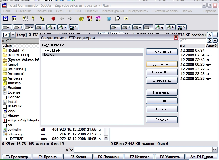

Подскажите пожалуйста !
Прошила свою Z6 POl`ом , залила скины , все работало нормально. Но когда стала поключать телефон к Пк в режиме карты памяти начались глюки. С новыми скинами телефон просто виснет , а если подключать USB с родными скинами работает ровно минуту потом оба диска ( и телефон и флэшка) отключаються , тоесть они видны , но при попытке зайти на них пишет : Вставьте диск в дисковод G; F
Подскажите пожалуйста можно ли это исправить, и если да то каким образом?
Заранее благодарна !

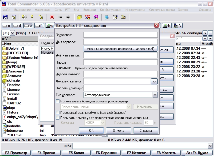

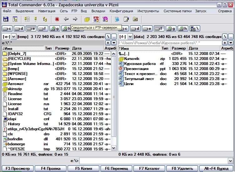

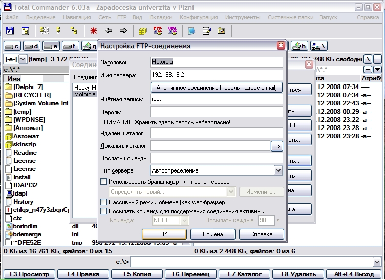

что тел виснет не странно... подключай телефон по фтп.... 192.168.16.2 имя пользователя root
Сори за наверное очень глупый вопрос . Честно стыдно. blush.gif Но я не знаю как это сделать
Подключаться советую через TotalCommander
Вот мини мануал в картинках smile.gif Порядок по номеру изображения
