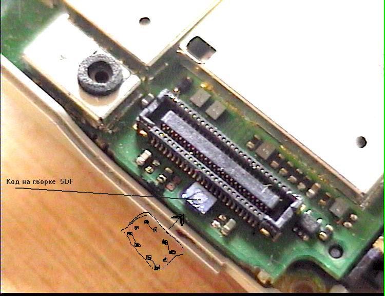

Есть солюха, сам не проверял.
При отсутствии изображения и подсветки виновата стекляха расположенная около коннектора. Можно перемычками заменить.
Спасибо за солюшен. Вот только на одном из них такой стекляхи нет изначально - с завода. Микрухи возле разъёма по другому располагаются.
сообщение 8.5.2011, 11:33
Расположение другое, но сама стекляха может быть той же марки. Ищи её.
