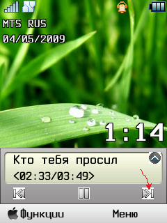

ребят, как убрать этот белый ненужный фон за кнопками управления плеером?

мне кажется,что это надо саму графику в скине редактировать,тут конфигами не помочь
Ага, походу не стали замарачиваться с прозрачностью, ини-файлы тут не причём...

Или картинки с кнопками вообще непрозрачные,
или накладываются кнопки в формате BMP с прозрачностью в альфа-канале
на фон PNG с прозрачностью как таковой. В общем, надо чтоб один формат был.

а тогда подскажите, как называются данные изображения?
Добавлено позже (4.5.2009, 11:07):
нашел я эти изображения... выполнены они в формате png, прозрачные

В любом случае проблема не в ини-файлах.. Попробуй переделать в bmp, добавить в иконорез и посмотри что получится..
З.Ы. Припоминаю что-то подобное было, помогло как ни странно повторное стирание прозрачной части картинки, но возможно это частный случай, рекомендовать не буду....
Тут беда в том, что нельзя делать в gyu полупрозрачные части, или пикселя нет или он 100% виден, иначе неправильное отображение будет - что-то тут не доработали

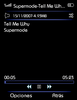

ребят, можно ли у нас сделать такой же прогресс барПрикрепленное изображение

прогресс да. а расстояние кнопок врятли. котя можешь поковырятся

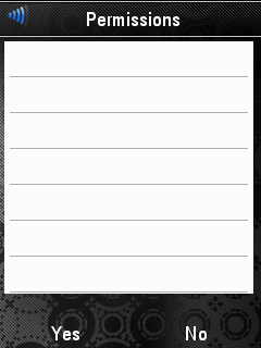

How to change the color of progress bar. The bar and the progressing has the same color and progress could not be seen.

подскажите пожалуйста:
как настроить белый фон?))
и не активную софт клавишу?))
---motorola zn5
