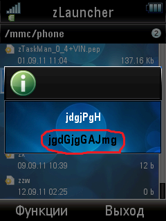

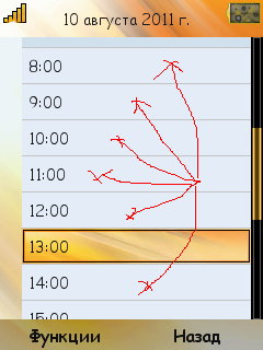

сообщение 8.8.2011, 19:05
ребят выручайте, не могу на z6 отредачить сей параметр. на скрине видно. глянь на скрин. кто может подскажите, ато уже мозги запарил искать. хочу черный квадрат заменить на оранжевый, а под ним будет черный текст.
Сообщение отредактировал Claus398 - 8.8.2011, 19:06
XXX_S_B
сообщение 8.8.2011, 19:18
Сообщений: 1 562
Регистрация: 28.1.2009
Пользователь №: 192 228
Рейтинг: 1019
Claus398,
похоже это
[ZInteractiveHighlight]
Color = 0 - цвет выделения теста, предпологаемый итапом как продолжение слова (предложения)
в messaging_p.ini.

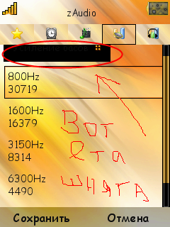

сообщение 8.8.2011, 21:41
Цитата(XXX_S_B @ Сегодня, 20:18)
* [ZInteractiveHighlight]
после 4х часов раздумия нашел вот тут [Font_FieldInthighlightHs] этот параметр оставляет выделение черное, а текст позволяет сделать каким захочется.
и в mediaplayer_p
как исправить в названии песни и сделать в нутри текст белый а оконтовка черной.

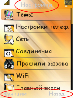

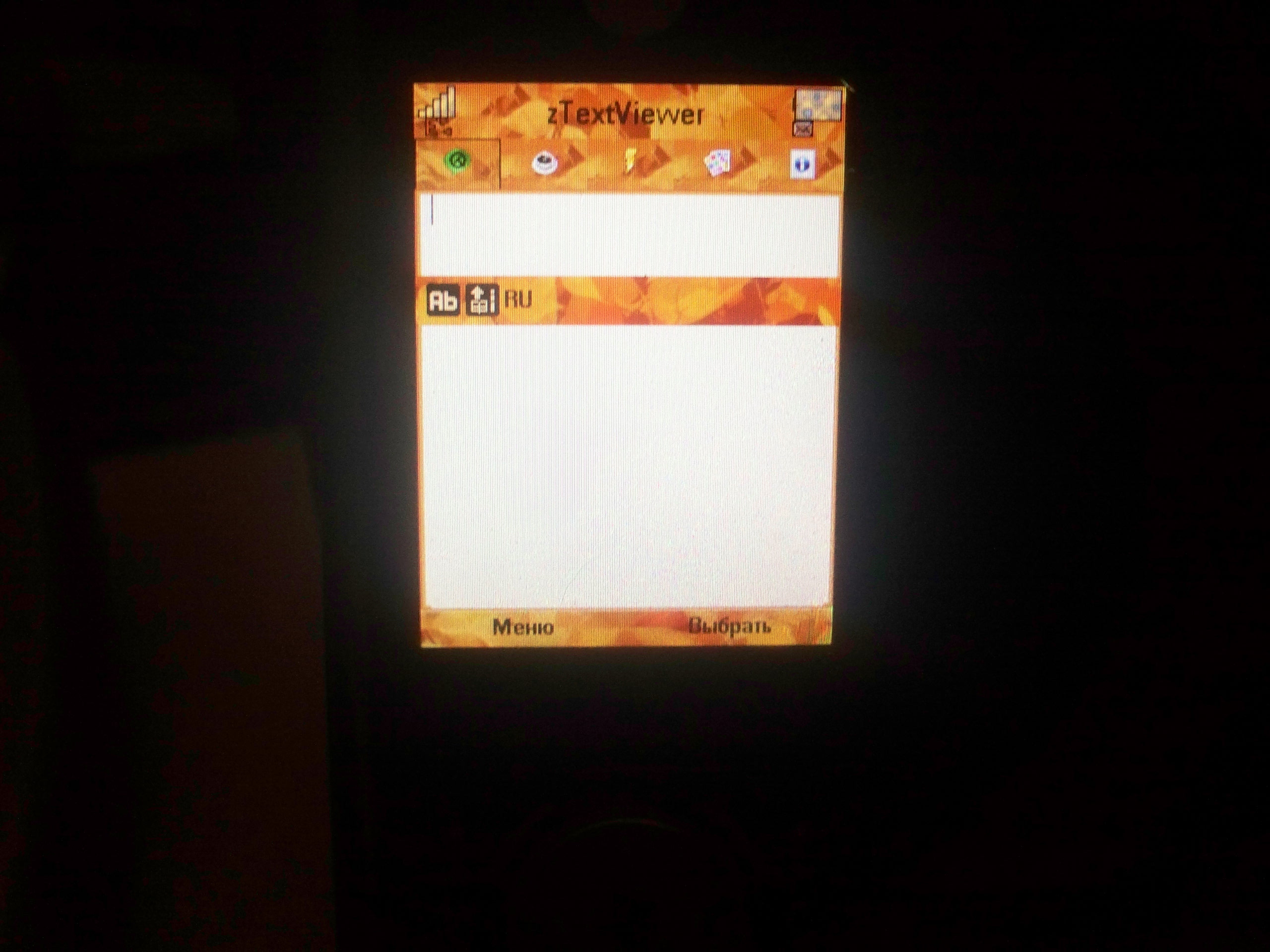

и вот ещё пару проблемок что меня беспокойят и не дают уснуть.
Прикрепленное изображение + Прикрепленное изображение + Прикрепленное изображение
Сообщение отредактировал Claus398 - 9.8.2011, 1:07
XXX_S_B
сообщение 9.8.2011, 6:17
Сообщений: 1 562
Рейтинг: 1019
Claus398,
1. [Font_DetailItemOverlayStd] - точно это, вот только на счет черной окантовки не обещаю, хотя у меня получилось.
2. [ZAppInfoArea] - параметры статус-строки между заголовком и основным окном. Не уверен, но попробуй.
3. [ZHeader_1] - параметры заголовка полноэкранных меню.
[ZSoftKey_Left] - параметры левой софт-кнопки
[ZSoftKey_Right] - параметры правой софт-кнопки
4. [ZLineEdit] - параметры окна однострочного ввода текста (например, телефон контакта), см. также [ZMultilineEdit_1]
[ZMultilineEdit_1] - параметры окна многострочного ввода текста (например, адрес контакта), см. также [ZLineEdit]

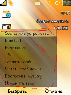

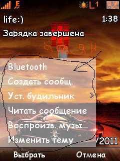

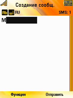

сообщение 9.8.2011, 20:46
Цитата(XXX_S_B @ Сегодня, 7:17)
* 2. [ZAppInfoArea] - параметры статус-строки между заголовком и основным окном. Не уверен, но попробуй.
в этих параметрах нет пунктов редактирования цветов(
* 4. [ZLineEdit] - параметры окна однострочного ввода текста (например, телефон контакта)
тоже вроде не то.
* [ZMultilineEdit_1] - параметры окна многострочного ввода текста (например, адрес контакта)
отлично - 1 проблема. нужно ещё в справочнике порытся тоже(
с плеером тоже все ок!

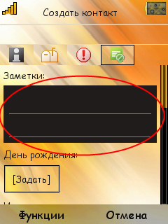

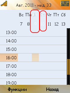

Ещё вот такой баян:
1. Прикрепленное изображение
как изменить цвет или картинку отмеченую вот тут.
2. Прикрепленное изображение
как плохо выделяющийся цвет сделать оранжевым.
3. Прикрепленное изображение
как сделать цвет светлей а не темный такого всплывающего окна, где то видел, но не мог найти.
Сообщение отредактировал Claus398 - 9.8.2011, 21:13

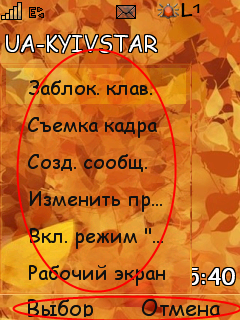

сообщение 8.9.2011, 20:37
кто знает какой параметр отвечает за это? косяк где то в common.

2. Что-то из этого:
common.ini
[ZCalendarModule] параметры мини-календаря (из окна создания нового события)
[ZCalendarModule_Day] параметры обычного дня в мини-календаре
[ZCalendarModule_CurDay] параметры текущего дня в мини-календаре
[ZCalendarModule_DayHeader] параметры заголовка обычного дня в мини-календаре
[ZCalendarModule_CurDayHeader] параметры заголовка текущего дня в мини-календаре
[ZCalendarModule_EmptyDay] параметры пустой ячейки (без даты) в мини-календаре
3. кажись тут:
common.ini
[ZOptionsMenu]
Bg_Color_Std =
Bg_Opacity_Std =
Сообщение отредактировал eisbar - 8.9.2011, 21:39

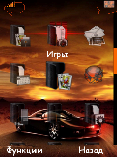

сообщение 15.10.2011, 22:43
вот вышел на финальную стадию, и хотелось бы устранить несколько неприятных моментов.
первый слайд. необходимо сделать картинку темной, что б текст не сливался, или картинка что б была видна там. совсем забыл где это менял.
слайд номер 2. хотелось бы сделать сеть и батарейку такого же размера как и на главном экране.
также какой параметр и где позволяет перемещать дату и часы?
Сообщение отредактировал Claus398 - 15.10.2011, 22:56
OFN
сообщение 18.10.2011, 23:30
Сообщений: 662
Регистрация: 24.9.2008
Из: zp.ua
Пользователь №: 182 112
Модель телефона: XT 1585
Прошивка: 6.0
Рейтинг: 75
или текст черным
сообщение 19.10.2011, 6:29
Цитата(OFN @ Сегодня, 0:30)
* или текст черным
уже решил, спасибо. затемнил, теперь белый текст отлично видно.
eisbar
сообщение 19.10.2011, 9:28
Сообщений: 191
Регистрация: 12.7.2006
Из: Kyiv, Ukraine
Пользователь №: 91 154
Модель телефона: Moto E2 и Xoom 2ME
Рейтинг: 61
по поводу значков зарядки и сети - а сами картинки в Иконрезе одинаковые? там же разные картинки идут для режима ожидания и меню
не хочешь в меню фоновую картинку чуть высветлить? нижний ряд иконок сливается с машинкой...
сообщение 19.10.2011, 19:21
Цитата(eisbar @ Сегодня, 10:28)
* не хочешь в меню фоновую картинку чуть высветлить? нижний ряд иконок сливается с машинкой...
да я затемнил её наоборот, нечего не могу сделать с софт клавишами в меню(
