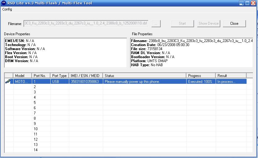

Хочу прошить телефон, а драйвер модема не устанавливается! Как руками ввести ESPOO во флэш-мод?
- все просто. Вытаскиваем аккумулятор, зажимаем кнопки *+#, держим, вставляем аккумулятор. При появлении экрана бута на телефоне кнопки отпускаем. Подключаем к компу- можно шить.

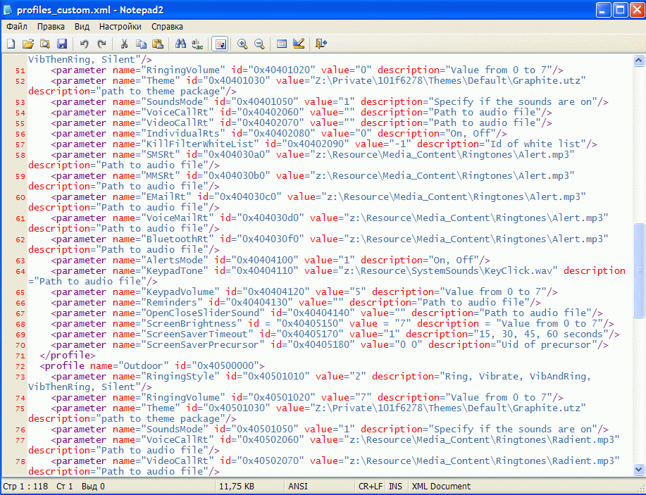

Такая проблема прошился на новую прошивку и звук при входяшем звонке очень тихий вообше не слышно в профелях все по полной 7/7!В п оигрователе все нормально проигровается громко как и было!В чем трабла кто нить сталкивался с такой проблемой?

skat01, для начала попробуй сделать общий сброс и очистку телефону да и вообще после прошивки это нужно всегда делать.

попробую сбросить отпишусь!Мне кажется что ето софтовая проблема потому-что в плеере работает нормально!это что-то в профелях как будто стоит 1/7 вообше не слышно а на самом деле 7/7!Если железо то я думаю везде был бы одинаковй звук!КСТАТИ кто подскажет где находяться файлы настройки для профилей может поредоктировать файлы?

skat01, дело в том что в плеере у всех играет громче конечно не в 2 раза но громче, чем при входящем звонке, просто в плеере стоит предуселение звука и подняты высокие и низа. И по поводу профилей, подсказать то подскажу но что бы редактировать профиля у тебя должна стоять падченая прошивка иначе ты просто не получишь доступ к этим папкам на диске с профиля по идее лежат на диске с папке с\private\10273FDF\profiles_custom.xml Прикрепленное изображение
и ещё вот сдесь в файле с:\system\data\syssnd.dat относиться к настройкам профиля.

Люди начел прошивать вначале проценты шли шли потом остановились на 100% но в ресультате написано ин процесинг прошол уже час , боюсь трогать тело smile.gif может кто нить что нить посаветует , плз .
Прилепляю скрин .
Сообщение отредактировал Kobr1k - 30.10.2008, 9:46

Kobr1k, ну тебе же программа пишет перегрузи телефон вручную, отсоедини кабель и включи телефон, а затем когда включиться подключи снова, программу прошивальщик не закрывай, она после этого напишет PASS тоесть прошивка завершена

Телефон сам не выключался вытащил вставил ботарею , включаю монитор невключаеться гарят токо передние кнопки . Вставил кабель без результатов таже надпись . sad.gif(
Кагда телефон отсоединяю от кабеля в програме так же не чево неменяеться sad.gif

Kobr1k, cкорее всего сел за час аккумулятор или ты убил телефон при прошивке shuffle.gif вставляй зарядку в телефон и пусть полежит минут 20 затем пробуй его включить

Да телефон вроде работает Кнопки светятяться передние и экран мутненько горит .
Или ето неважно ?
Вот думал что убил , час пробую по теме вернуть его к жизни пока неполучаеться sad.gif

ещё раз говорю пробуй его зарядить и затем уже только включай с востановлением не спеши потому что щас наломаешь на разряженном аккумуляторе дров и понесёшь телефон уже точно в сц делать за деньги.

sad.gif(((( Я уже час как пытаюсь его востоновить sad.gif прсто нервничал что батар сядет и не чо неуспею зделать . После махинации ОСТ чтоб востоновить у мну сейчас лампочка индектора негарит кагда к усб подключаю тело . sad.gif Хотя ранше гарело ( Интересно будет нет зарежаться ю
Добавлено позже (30.10.2008, 12:08):
Подзарежал 20 минут . после етого вышло в флеш . РСД лите его нашол . Я поставил по новой прошивать, не прошило выдало ерор . И телефон выключился . Включаю он чуток работает и выключаеться. В флеш входит нормально но быстро выключаеться . Вот пробую ещё часок на зарядке подержать
Добавлено позже (30.10.2008, 12:58):
Сколько не зарежаю но тело сёравно выключаеться sad.gif Он может зарежаться в таком вот виде ? Без прошивки ? или убитый не знаю, извините как правильно назвать sad.gif((

Kobr1k, знакомые с z6 есть, возьми у них аккумулятор или заряди свой на z6
