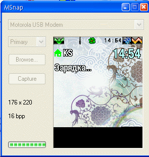

Вышел >>NewStyle© v2.1<<. Изменения:
*На скине zZz убран глюк в калькуляторе
*Автовыключение bluetooth через 8 минут
*При назначении базовых клавиш всё отображается нормально - нет посторонних цифр
*Во встроенной асе сделана оригинальная красивая картинка-подложка и
картинка на включение встроенной аси.Также теперь должна отключаться быстрее
*Убраны тормоза при загрузке главного меню

сообщение 30.5.2009, 11:59
Цитата(Expel @ Сегодня, 13:28)
пропала буква "ь" по идее она должна быть на кнопке 8, но там тока "ъ"
ответ
Цитата(Osta @ 21.4.2008, 11:50)
Для тех кто плохо знаком с NewStyle© v2.0 обзор прошивки в этом архиве L7e_MP__NewStyle__v2.1.rar ( 397.9 килобайт ) Кол-во скачиваний: 6147
не работает встроенная ася. тупо не коннектится
у меня работает , прямо сейчас проверил (оператор Киевстар) Прикрепленное изображение
