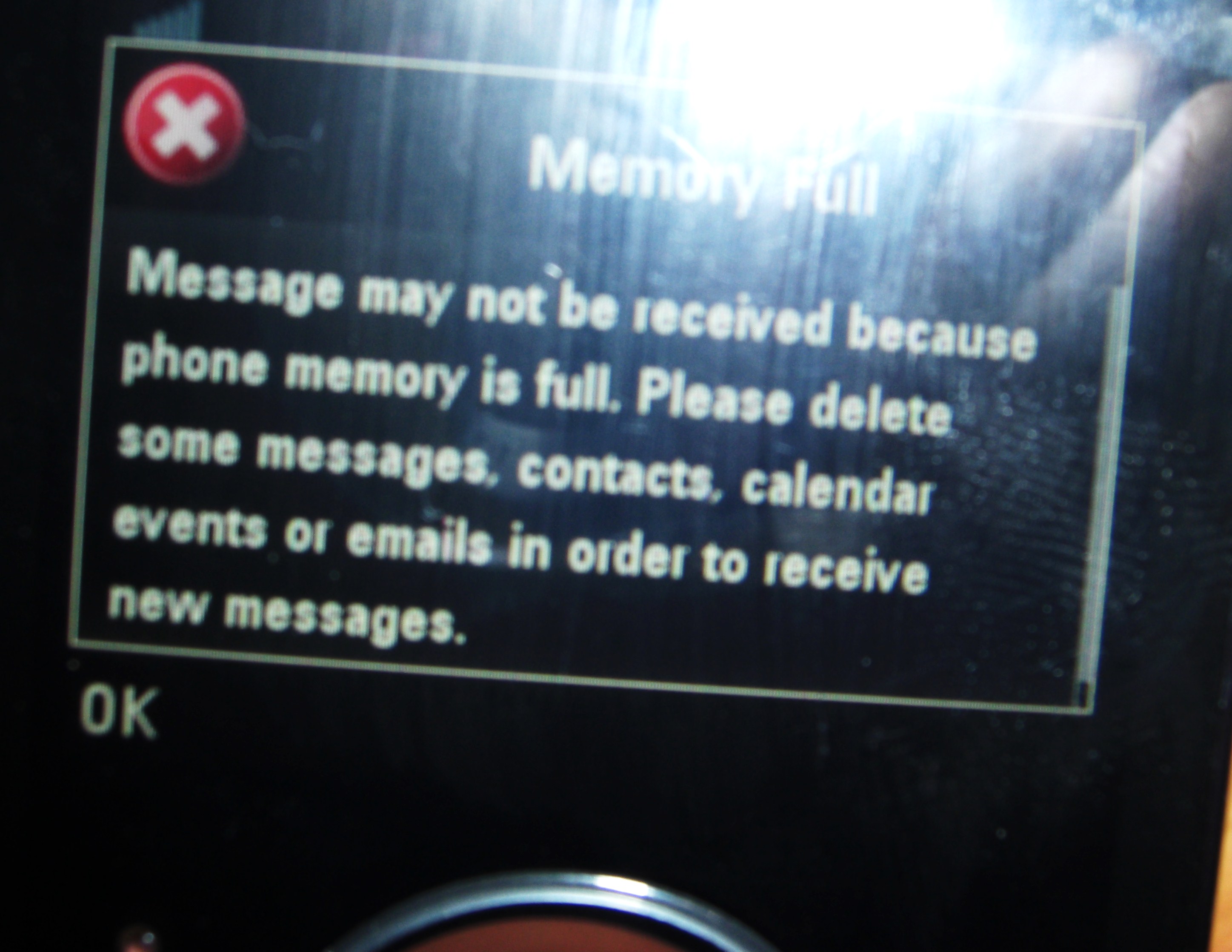

KMS_33
сообщение 31.10.2009, 16:20
Регистрация: 31.10.2009
Пользователь №: 209 027
Модель телефона: E8
Помогите пож-ста?
телефон не получает смс сообшения... и постоянно выдает ошибку "память телефона заполнена. Пож-ста удалите часть сообщениий, контактов, или имэйлов, для того чтобы появилась возможность получатьновые собшения"
но факт в том что я удалил ужеи все сообщения, и часть контаков, тоееть памяти явно придостаточно!!как это убрать? нервов не хватает!!! sad.gif
Zorge.R
чем-то забит /ezxlocal/
Sereg_K
сообщение 31.10.2009, 18:59
Мотоснайпер
Сообщений: 753
Регистрация: 1.12.2005
Из: Жемчужина у моря
Пользователь №: 60 316
Модель телефона: ROKR E8
Прошивка: Z-Mod E8
Рейтинг: 587
М.б. скинами забит?
KMS_33
сообщение 1.11.2009, 10:05
Модель телефона: E8
"М.б. скинами забит?"
да в том т и дело что нет... все стоит стандартное щас, нового вообще ничего не закачивал.. но ошибка просто идиотическая!! она вибоирует каждый раз, когда тел на вибрации... это доводит жудко!:)
/ezxlocal/ -- это как отыскать?? чот я порылся и не могу такой папочки нарыть!)
PUSYA
сообщение 1.11.2009, 13:04
Мотопусь
Группа: Девушки в форме
Сообщений: 648
Регистрация: 19.6.2006
Пользователь №: 88 367
Модель телефона: Moto G
Рейтинг: 1333
KMS_33,
фтп есть? вот им и смотри. Общий сброс, общая очистка.
Zorge.R
сообщение 1.11.2009, 21:02
Group Icon
Группа: System Administrators
Сообщений: 1 915
Регистрация: 4.10.2006
Из: рук в руки
Пользователь №: 101 800
Прошивка: 1CR
Рейтинг: 2510
подключаешься через телнет к телефону (или просто открываешь консоль на телефоне) и выполняешь
df /ezxlocal
или просто
df
лучше первое, там мусора не будет.
в ответ получишь примерно следующее (в ответ на первую команду)
Filesystem                1k-blocks      Used      Available    Use%   Mounted on
/dev/mtdblock/user        9216            1148      8068          12%     /ezxlocal
где столбец Use% указывает занятое место в /ezxlocal/ в процентах, а Used и Available - использованное и доступное место в килобайтах.

Has anyone here ever got a multiple incoming sms bug? I got this bug on modded firmware. It didn't happen on stock firmware. I can receive a multiple sms until 5 times. And sometimes,if I didn't touch the phone,my friend told me that he got a pending report. I just have to touch the sensitive scroll to make the messages sent to me. This is really annoying me. Any help would be appreciated. Thanx in advance. smile.gif

huatz84, this bug often happens. No one of us knows how to fix it.
I have too this bug. Nobody knows. I'm sorry...

So,it's a language issue? I used to have 0615 LP. I love my E8 so much. But this bug has turned me to think twice using it as my main phone. sad.gif

huatz84, i don't know... Various langpack - same problems... It's strange. With stock FW I'm don't have this bug too...

Hmm..It's so weird. I think something has to do with the messaging process. Your English is good. smile.gif

huatz84, may be, may be... But, i think, messaging process is not edited on building mod firmware... Therefore nobody knows how fix this bug. May be ours chinese comrades knows it? smile.gif But, they dont come to this forum. sad.gif

Yeah..I guess multiple sms bug also happens on EM30. If this bug has been fixed,I'll be proud of suggesting all of my friends to buy a new E8..biggrin.gif

Yeah, this bug also on EM30. Here is topic about this issue. Е8 клонирует сообщения
If you speak russian :-P
