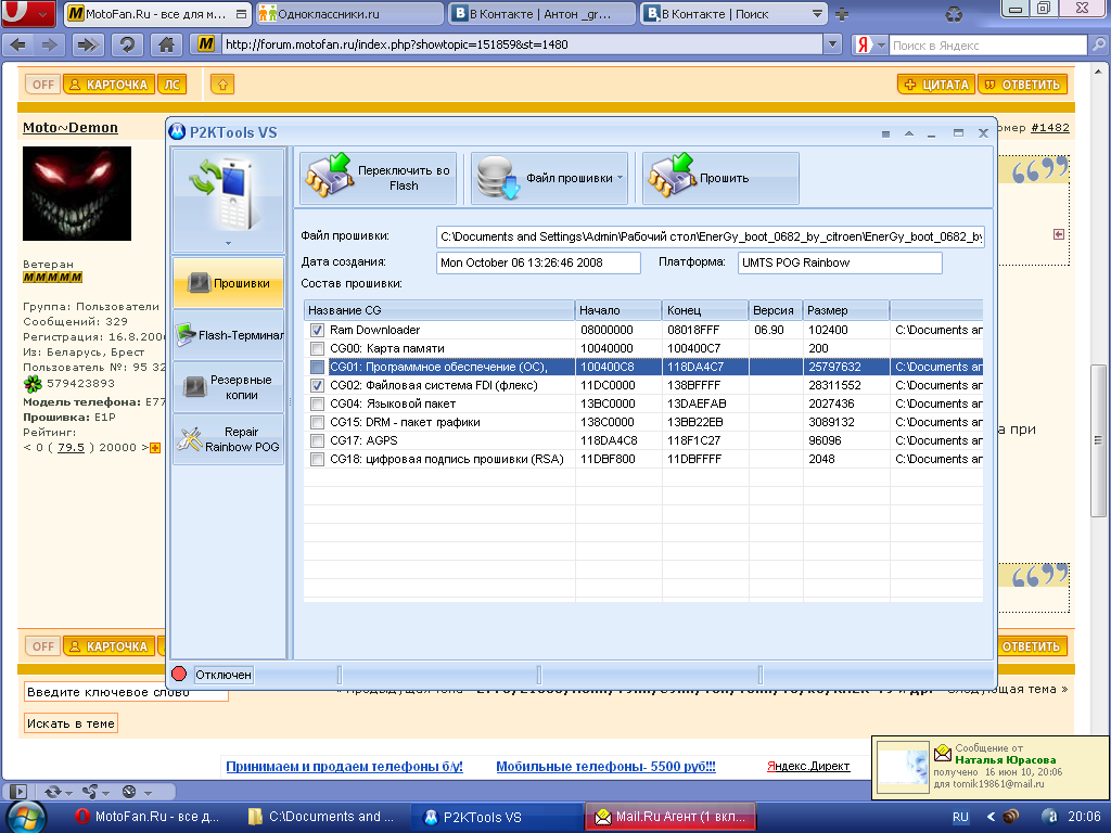

Цитата(greenlacoste @ Сегодня, 18:37)
CG 1?
Если в списке нет CG00 и Ram Downloader, то оставь только CG2
Добавлено позже (16.6.2010, 18:51):
Я походу запутал тебя...
В общем оставь птички на:
- Ram Downloader
- CG00 (если на него птичка ставится только вместе с CG1, то не ставь. Я просто точно не помню, нужна ли она при прошивке флекса)
- CG2
greenlacoste
сообщение 16.6.2010, 16:11
Сообщений: 17
Регистрация: 7.8.2007
Пользователь №: 143 801
Модель телефона: RAZR V3X
- Ram Downloader
- CG2
Только так получается.
zeDDer
сообщение 16.6.2010, 21:37
mCore hacker
Сообщений: 474
Регистрация: 27.6.2007
Из: Беларусь, Слуцк
Пользователь №: 139 587
Модель телефона: V3x
Прошивка: У вас такой нет)
Рейтинг: 500
greenlacoste,
Moto~Demon,
CG0 (карта памяти) это первые 200 байт CG1. По-этому галочки и снимаются/добавляются сразу с/на два пункта. Например когда неправильно снимается RSA и телефон не включается, вытирается (CLEAR MEM_MAP) эта карта памяти CG0 (MEM_MAP) и тогда телефон стартует.
Думаю понятно объяснил :)
