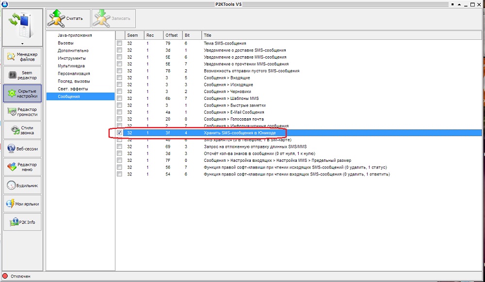

ARKHANGEL
сообщение 10.9.2010, 12:08
Регистрация: 9.9.2010
Из: москва
Пользователь №: 219 876
Модель телефона: V6Maxx
Прошивка: R26111VL_U_96A00ER
все ок!справочник заработал после очистки и сброса!теперь другая беда,смс отправляется пустое,лэнг русский залит,все на русском,а при отправке получателю приходит пустым!только знаки и все,а на английском нормально,это из за чего может быть?и еще,р2ктооls не может файловую систему считать,другие функции работают
Moto~Demon
сообщение 10.9.2010, 13:29
Indestructible
Пользователь №: 95 320
Модель телефона:
Рейтинг: 491.5
ARKHANGEL, нужно включить в 32-м симе юникод в СМС.
Можно сделать через P2KTools.
