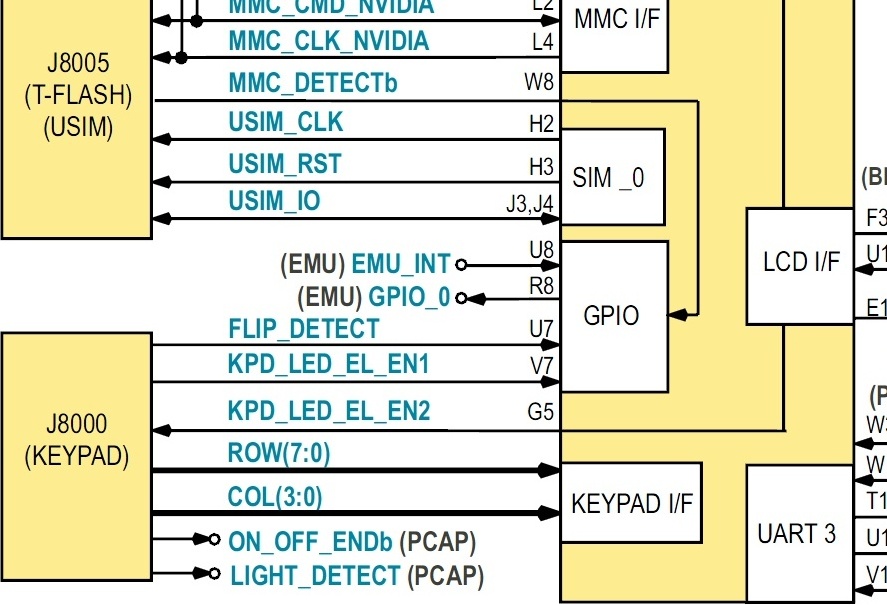

Metalor
сообщение 27.12.2011, 17:58
Сообщений: 309
Регистрация: 23.10.2007
Из: Минск <BEL>
Пользователь №: 151 548
Рейтинг: 114.5
Здравствуйте, подскажите, пожалуйста, как исправить проблемку в телефоне.
Motorola V3x не работает клавиатура (платка клавиатры рабочая - проврялось с другим V3x). Специфика: при вставке АКБ клавиатура моргает, но на включение телефон не отзывается, если поставить на зарядку, то так же на 1 раз моргнёт клавиатура и телефон заряжается (дисплеи и всё остальное всё работает и зарядка отображается), но на кнопку включения всё так же не реагирует.
Если зажать *+# и вставить батарею, то телефон переходит в бут и всё ок, но после этого на клавишу включения опять же не реагирует. Прошивка R252211LD_U85.99.50R, хотя скорее всего это не имеет значения.

citroen
сообщение 31.12.2011, 18:26
MotoAuto
Сообщений: 2 751
Регистрация: 19.8.2006
Из: Minsk, Belarus
Пользователь №: 95 640
Рейтинг: 1243
в схеме посмотреть коннектор. какой контакт за включение. отключить клаву. иголкой включить. потом иголкой пробовать нажимать. что будет. если подложку живая (проверена на другом телефоне), то нужно смотреть стекло. все равно что включается во флешь. пробовать поставить стиль обычный( чтоб при включении был звук) и включать его без верхнего флипа(тоже вариант). телефона на руках нет. будет через неделю(дал попользоваться) сам бы проверил. Всех С НГ!
Вот с этим проблемы.
В service manual-ах сигналы с клавиатуры не ассоциированы с конкретными элементами (контактами разъёма даже) на плате - что-где закорачивается при вкл я не могу найти, либо просто не умею толком схемы читать.

Metalor,
ну тогда прозвонкой через шлейф. ставим прозвонку на тестере, один щуп на кнопку вкл, вторым на конекторе ищем.

Metalor,
это мне с подложки нужно верхний слой снять и на медный круглый контакт ставить щуп?
Добавлено позже (15.1.2012, 11:38):
citroen, на шлейфе по 10 лапкам прозвон идёт (красный цвет - по которым идёт)
Добавлено позже (15.1.2012, 11:42):
по кнопкам 123... идёт прозвон только по одной лапке
не, от обратного не получится, *, 9 , # прозваниваются по одной и той же лапке и методом исключения не получится
