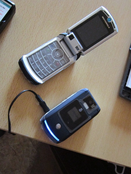

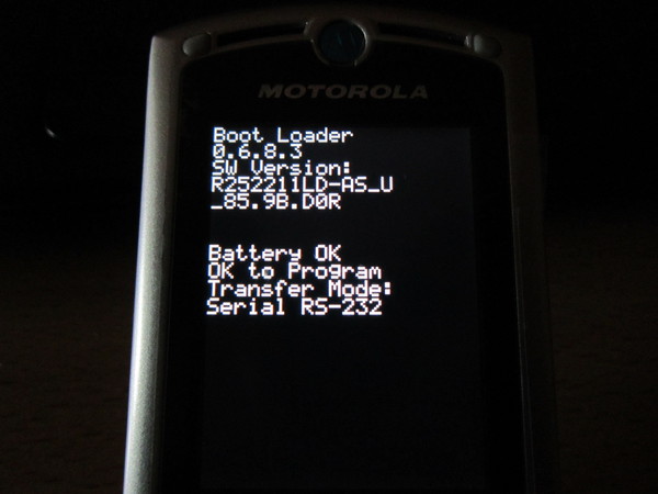

BoZo
сообщение 16.2.2012, 11:00
Регистрация: 3.1.2006
Пользователь №: 64 364
Модель телефона: E389
Здравствуйте, имеется китайский V3x. Подскажите можно его как то русифицировать ? Если да то как - подскажите пожалуйста (у меня раньше был некитайский V3x и я его перепрошивал и всячески подгонял под себя но это было пару лет назад).
citroen
сообщение 16.2.2012, 16:37
MotoAuto
Сообщений: 2 751
Регистрация: 19.8.2006
Из: Minsk, Belarus
Пользователь №: 95 640
Рейтинг: 1243
BoZo,
пару фоток можно было бы прикрепить + что пишет в буте.
BoZo
сообщение 17.2.2012, 8:21
Цитата(citroen @ 16.2.2012, 19:37) *
BoZo,
вот фото
Сообщение отредактировал BoZo - 17.2.2012, 8:25
BoZo
сообщение 17.2.2012, 14:07
Спасибо вам большое, благодоря вашему сайту я разобрался - все красиво все работает. счастья вам и удачи и еще раз - большое спасибо!
citroen
сообщение 18.2.2012, 10:07
MotoAuto
Сообщений: 2 751
Из: Minsk, Belarus
Рейтинг: 1243
BoZo,
у вас прошивка просто азиатка была. прошивается спокойно на обычную.
